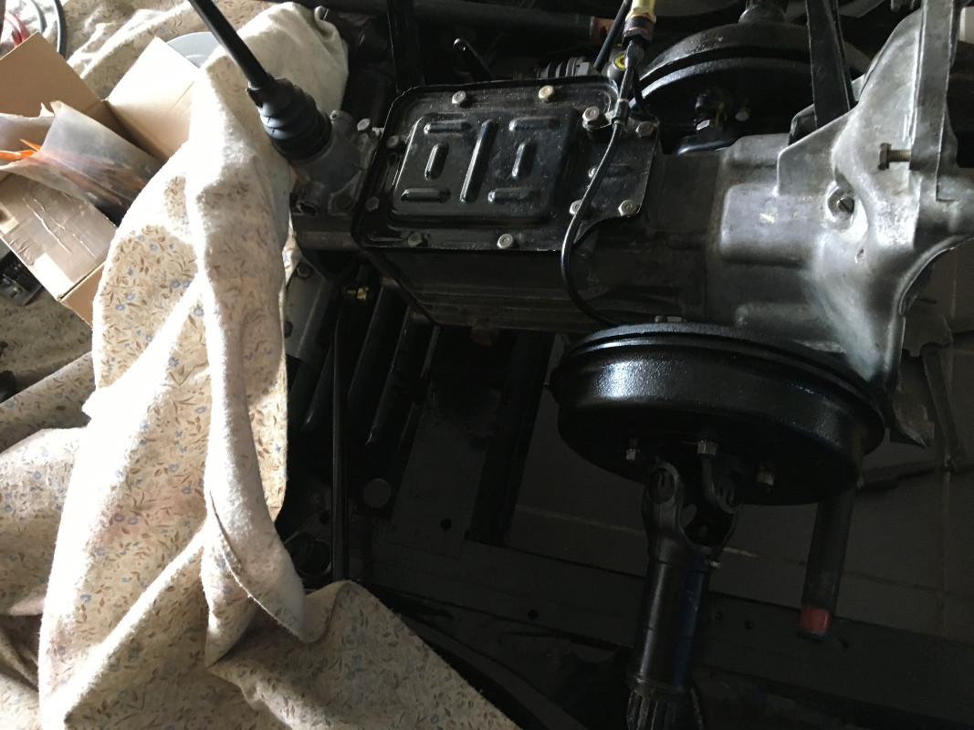

au fait ,vous en pensez quoi de mon boitier d'allumage ??.
pour continuer la partie châssis ,j'ai démonté les 2 sorties de boite pour leur faire une bonne toilette ainsi qua la boite avant de remonter des freins neufs.
c'est un peu sale quand même
j'en ai profité pour ouvrir le couvercle de boite pour faire une inspection.je ne l'ai pas ouverte intégrale car je n'ai rien remarqué d'anormal,pas d'usure sur pignons ou crabots ,pas de limaille ,état visuel des pignons nickel !!.il n'y a pas de photos de ces opérations .de plus la boite de vitesse même si elle simple sur cette voiture cela reste une boite et donc si je peu éviter de me faire des problèmes supplémentaires ce sera cool ......
c'est inscription sur la boite parle a quelqu'un ??
demain je prends des photos de la boite remonté.

mantachr a écrit : 19 févr. 2021, 21:57 c'est inscription sur la boite parle a quelqu'un ??
C'est un numéro de fonderie. Ce n'est pas le numéro de pièce détaché qui est AZ 331-01 pour le carter de boite.
Il n'y a d'ailleurs pas de pièces dans le catalogue qui porte ce numéro.
c'est peut-être une pièce typiquement belge ....
Re: renovation 2cv aza de 1969
mantachr a écrit : 21 févr. 2021, 09:31 c'est peut-être une pièce typiquement belge ....
Pas du tout. C'est le numéro de fonderie qui figure sur toutes les boites....
Il y en a sur d'autres pièces, comme les culasses par exemple, et les carters moteur.

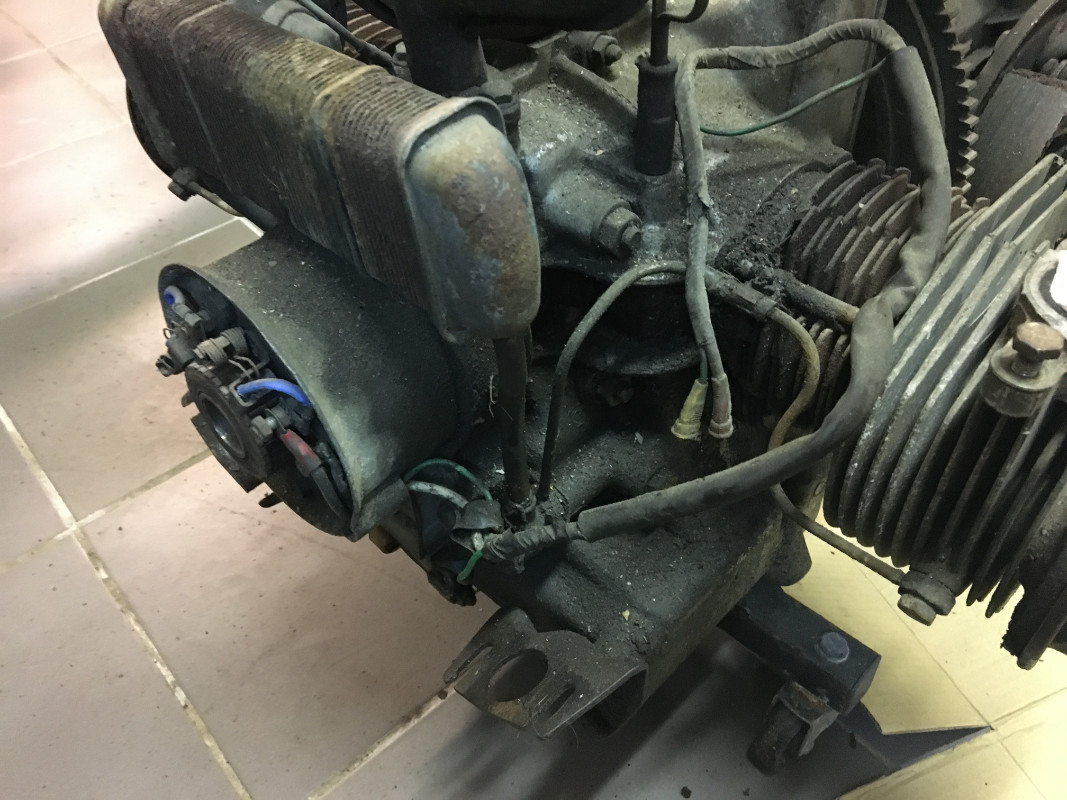

comme je l’évoquais un peu plus haut ,le boitier d'allumage qui est un 12v
j’étais partis a la base pour faire le minimum syndical sur le moteur pour ne pas me casser la tête et le portefeuille et puis des que j'ai un clé de 10 dans la main je ne peux pas m'en empêcher il faut que je démonte tout !!!!,j'ai bien fait !!
du dépôt de vielle essence un peu partout,rien de méchant mais la remise en route aurait été compromise ....

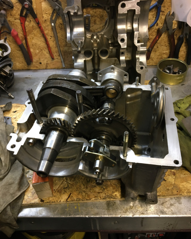

la encore , vous pourrez remarquer une petite bizarrie , la crépine de pompe a huile qui est un petit modèle de moteur 435cc ??.
après un dégraissage ,j'ai contrôlé le vilebrequin,pas d'usure ,pas de jeu sur les bielles j'ai quand même remplacé la bague arrière par une neuve car celle d'origine avait quelques traces
l'arbre a cames ne présente pas non plus de défaut et la métrologie est bonne ,donc je referme et je remonte le reste
il commence a avoir une belle gueule ce moteur !!

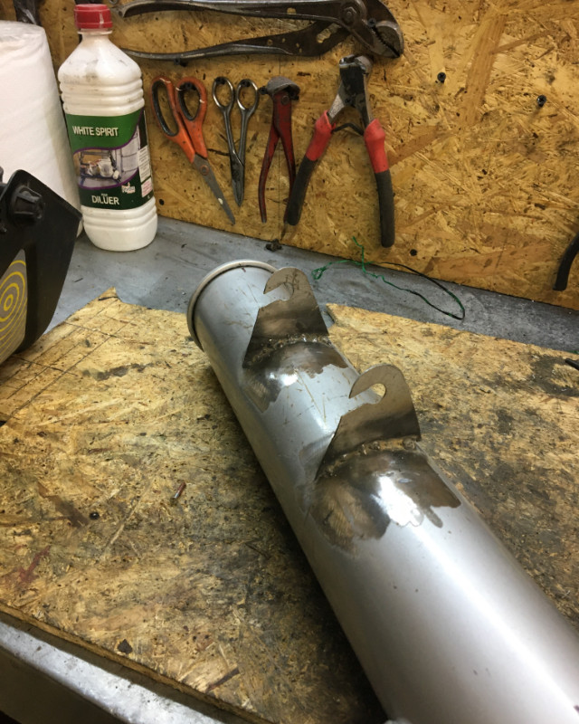

j'ai été naïf de croire que les pièces refabriquer étaient bonne a 100%.l'accouplage pot primaire et secondaire ne peu ce faire sans modification .c'est soit ils sont bien emboités mais on ne peu pas les fixer a la boite soit on les fixes mais ils ne s'emboitent qu'a 20% et fuite ......
j'ai sortis le lapidaire,dessouder les pattes de fixations ,tracé les nouveaux emplacements et ressoudé le tout.un coup de peinture et nickel.
a suivre .......

bon alors pour résumer cette première partie ,on reprends !!! on va faire comme avec le cochon ou tout est bon de la queue au menton .....
je démarre de l’arrière :
réservoir neuf
jauge neuve
tuyau essence neuf
pneus arrière neuf
freins neufs
tuyauterie frein complète neuve
bras de suspension rénovés
flasques de frein rénovées
tambours de frein surfacés( les 4 )
roulements neufs
amortisseurs neufs
coupelle interne de pot de suspension neuves
tirants de pots neufs
butées caoutchouc de pot
sucettes de pots avec couteaux et pincettes neufs
frotteurs avant neufs (avec ses joints et ses caches )
roulements avant neufs
bras et flasques avant rénovés
cardans rénovés
soufflet de cardans neufs
pneus avant neufs
joint de boite neufs
silents blocs moteur/boite neufs
freins avant neufs
maitre cylindre neuf (couvercle du bocal en verre également mais de coté pour l'instant trop fragile !!)
boite de vitesse contrôlée
embrayage complet neuf
joints moteur complet neufs
cylindres/pistons neufs
rodage soupapes
bague arrière de vilebrequin
pompe a essence rénovée
carburateur rénové
filtre a air neuf
rupteur/condensateur neufs
bobine ,fils ,bougies neuves
silencieux primaire neuf
silencieux secondaire neuf
câbles de freins a main neufs
démarreur rénové (avec balais neufs)
dynamo rénovée (avec balais neufs)
klaxon rénové (et testé !!)
ventilo et sa grille rénovés (pas encore posé en attente de finition de réglage )
et tous ça sur un châssis rénové .
a cela il faut ajouter nombres de visseries neuves pour réaliser les liaisons de tous cela(bah oui ,celui qui a démonté n'as gardé que 1/4 des vis !!!) .
je pense n'avoir rien oublié .....
a si, pour tous ça j'ai déjà perdu un bras et une jambe ......

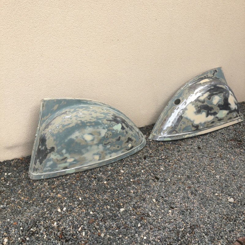

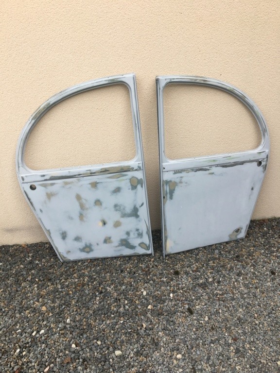

bon allez je met a jour ce post de rénovation car malgré mon silence j'ai continuer a travaillé !!!!.
après étude des dégâts , il c'est avéré que la porte gauche que j'avais avec mon puzzle était finalement trop abîmée pour être économiquement réparée .j'ai pas mal galéré pour en trouve une .en effet le modèle que j’ appel porte épaisse au niveau de la serrure est assez peu courant. entre les portes suicides et les modèles d'aujourd'hui ,elles ont été très peu monté (en France en tous cas ...). bref j'en ai trouvé une plus saine et je l'ai rénové .
les 2 portes avant après décapage et restauration
la surface de sinto a l'air importante mais ce n'est pas vraiment le cas ,en fait c'est juste pour récupérer les légères déformations du panneau !!.
les 2 portes arrière après décapage et restauration
la malle arrière
et les ailes arrières
mon carrossier a ensuite tout passé a l’apprêt époxy pour protéger tous ça

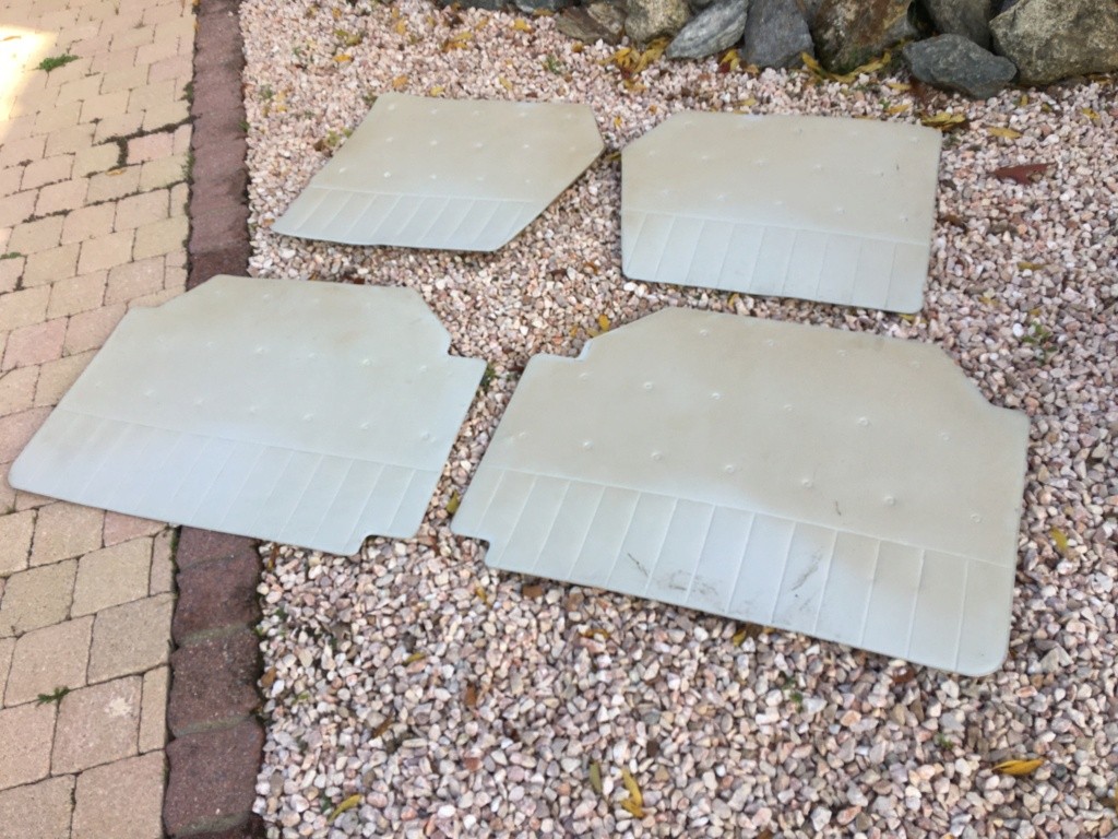

après prise de renseignement sur le forum belge ou je suis également , il s’avère que je possède le bon jeu de garnitures de portes et en plus en bon état
le forum belge a également éclaircis un détail pour moi concernant les bayadères de sièges que j'ai dans mes cartons (elles sont inutilisables mais je les ai !!) en effet les refabrications ne sont pas équipés des dos en tissu pour l'avant et des dos en pvc pour l’arrière.elles ont juste des rabats qui ne me plaisent pas .je vais donc modifier les modèles de refabrications pour arriver a un modèle plus proche de l'origine car ce sont celles d'origines en fait que j'ai !!. ce montage m'as été confirmer par un modérateur du forum comme étant une spécificité belge ...
