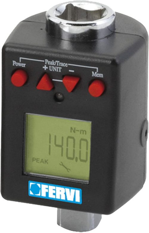

Pour ma part j'ai préféré investir dans ce genre de produit , c'est nickel
Messages : 2063
Re: Conseil achat pour une clé dynamometrique pour serrage moteur 2cv
patlem a écrit : 26 févr. 2021, 10:52 Pour ma part j'ai préféré investir dans ce genre de produit , c'est nickel
Ça à l’air bien ton truc, mais tu as vu le prix :siffle: .

Mikey 71 a écrit : 26 févr. 2021, 19:06
Effectivement ce n'est pas donné, mais tellement pratique à l'utilisation

:salut: oui mais combien ça coûte
Messages : 2063
Environ 260€.
Sur Amazon il y a ce modèle-la, bien moins cher (80 €) parce que pas Facom, mais sans doute suffisant pour nous autres petits amateurs...
