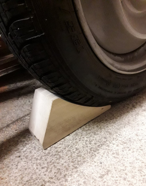

:enchante: ,
Du coup j'ai fait celle que Bob présente elle me semble plus en rapport avec le millésime de la Panama ,
J'ai barbouillé la cale avec de l’huile de Lin comme nos anciens auraient fait :wink:

Jolie travail Marc 77 :fete:
Je suis pas sûr de faire mieux :D
Âge : 58
Re: Dimensions cale de roue 2cv
Beau boulot, Marc. :clap: C'est exactement ça.
Et si "creusée" ça veut dire "galbée", c'est bien celle que j'ai dessinée et que Marc a reproduite : elle est au galbe de la roue.

Et du hêtre c'est très bien ! Félicitations :pouce:

Top top !!!! chapeau Marc... tu as trouvé le coup !!! Bon bah maintenant pour satisfaire l'ensemble tu vas être désigné le menuisier de l'année... plus que 4978 cales à faire pour l'ensemble des membres. :ptdr: :ptdr: Au fait Bonne année, il te faudra au moins çà !! :tchin:
Hors plaisanterie, c'est nickel !!! bravo

:salut: :clap: :clap: :pouce: je te baptise Geppetto meilleur menuisier de la légende , :ptdr: :salut:

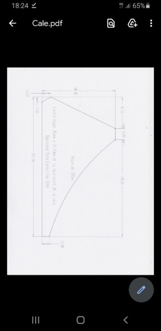

J'ai fabriqué une cale grâce au plan que Bob a généreusement partagé :wink:
Mais êtes vous sûr de la côte "15mm" à droite sur le plan :???:
Car avec ce "talon" de 15mm, c'est impossible de la glisser sous la roue :non:
Merci de vos lumières!

Merci pour le plan!
Je vais donc "affiner" le talon de 15 mm qui est un peu trop épais et qui empêche la cale d'être correctement placée sous la roue!

paphio86 a écrit : 10 mars 2021, 10:19 Merci pour le plan!
Je regrette mais la cale fournie d'origine avec la 2CV , comme les refabrications, ont bien ce "talon" de 15 mm.
Et tout le monde la dispose très bien sous la roue. Je ne vois pas où est le problème.

Oui, j'avais bien essayé de placer la cale sous ma roue avec une "butée" de 15mm (je remarque que la cote est de 10,50mm sur le dessin d'Eric13190!). Impossible de la glisser correctement...
J'ai donc refait une petite coupe en réduisant cette cote (7/8mm) et c'est beaucoup mieux! j'ai bien sûr conservé le rayon préconisé !
D'ailleurs, je ne sais pas pour vous mais, j'ai eu un peu de mal a tailler l'arrondi dans un morceau de chêne de 65mm d'épaisseur ( j'ai d'abord percé tous les 1cm puis j'ai fini à l'aide d'une défonceuse à bois... pas évident :fou: ). Comment avez -vous fait?
