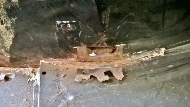

Jours 8 et 9

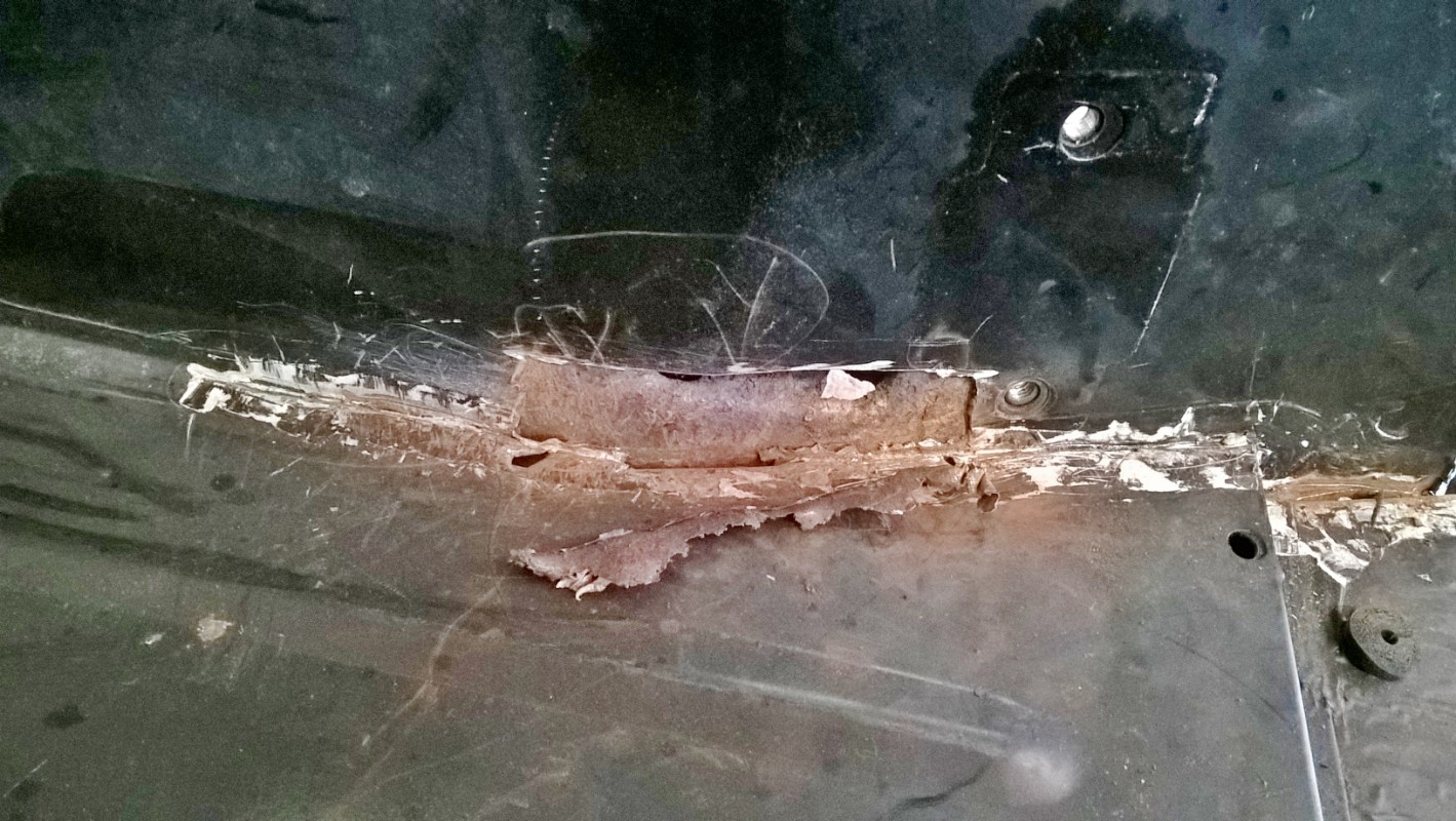

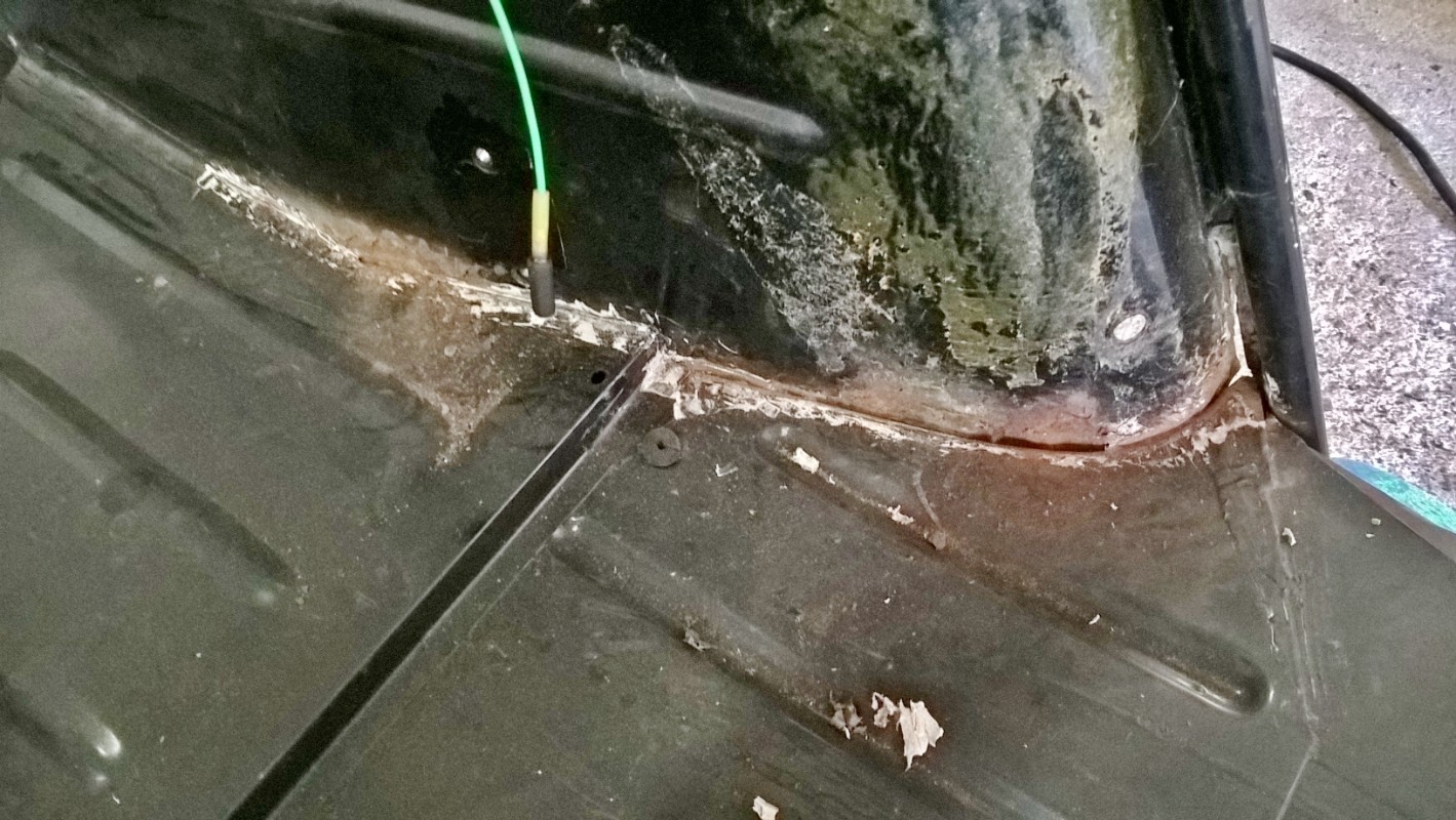

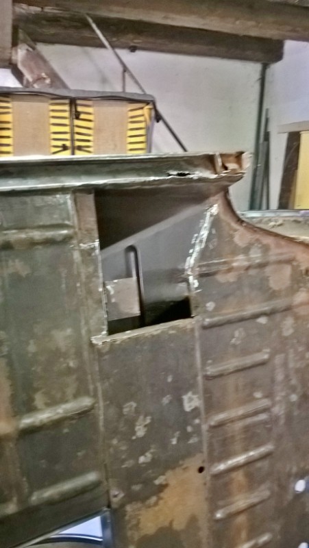

L'intérieur de la caisse
Comme je l'ai annoncé ici -> http://forum.2cv-legende.com/viewtopic. ... 37#p169437 j'ai un peu de rouille dans la caisse.

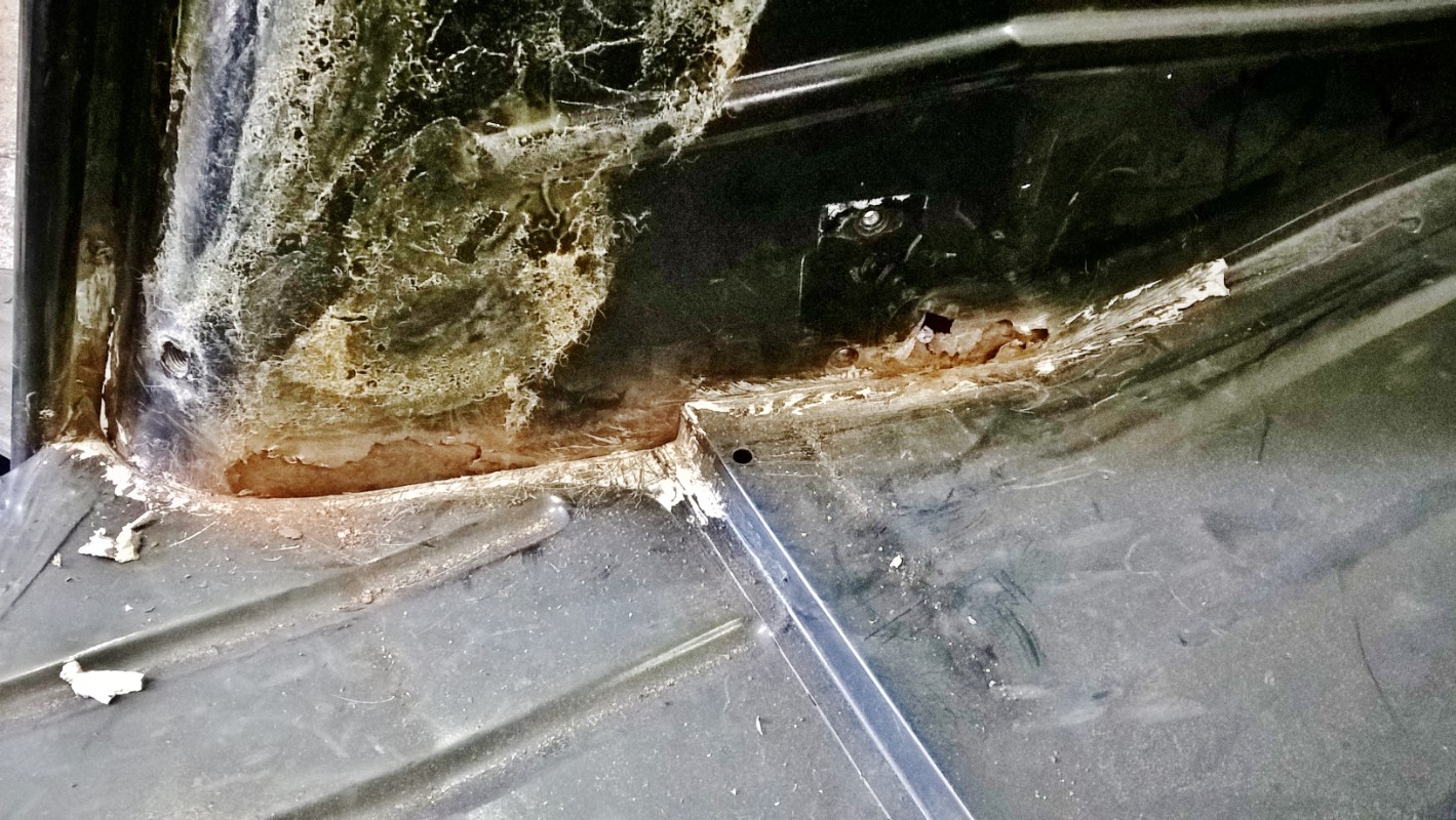

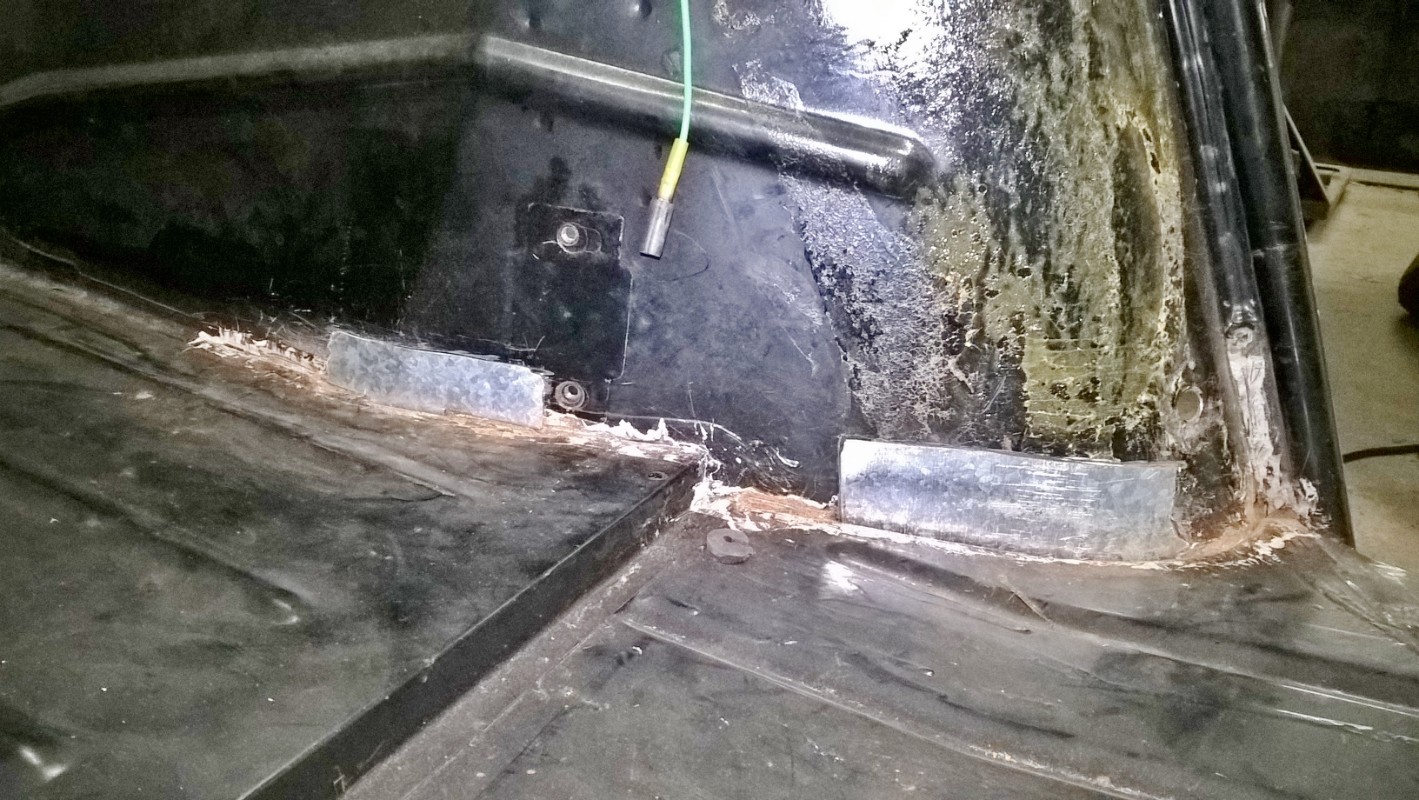

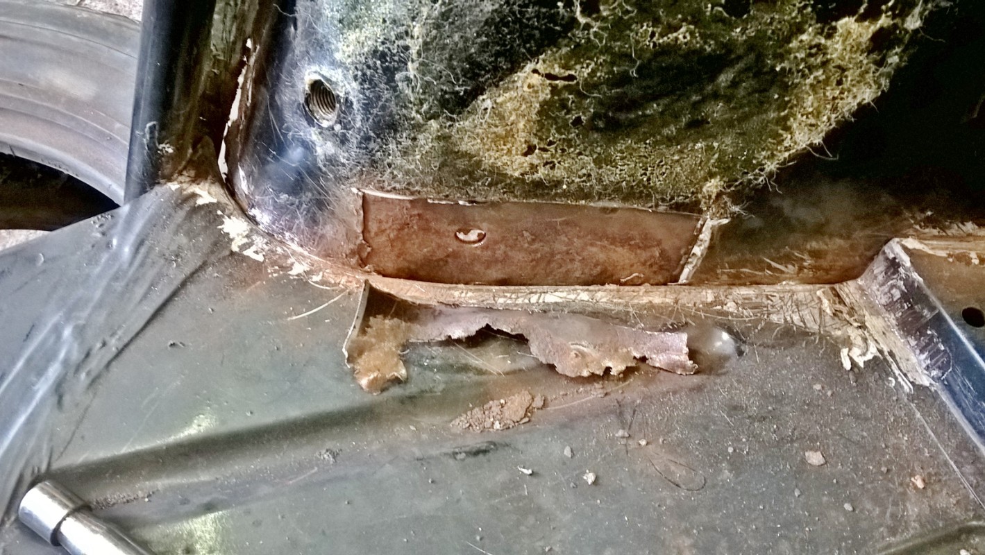

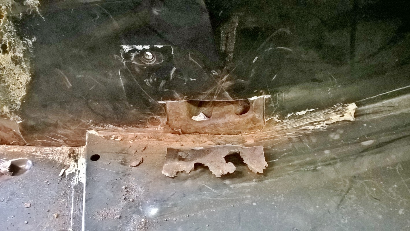

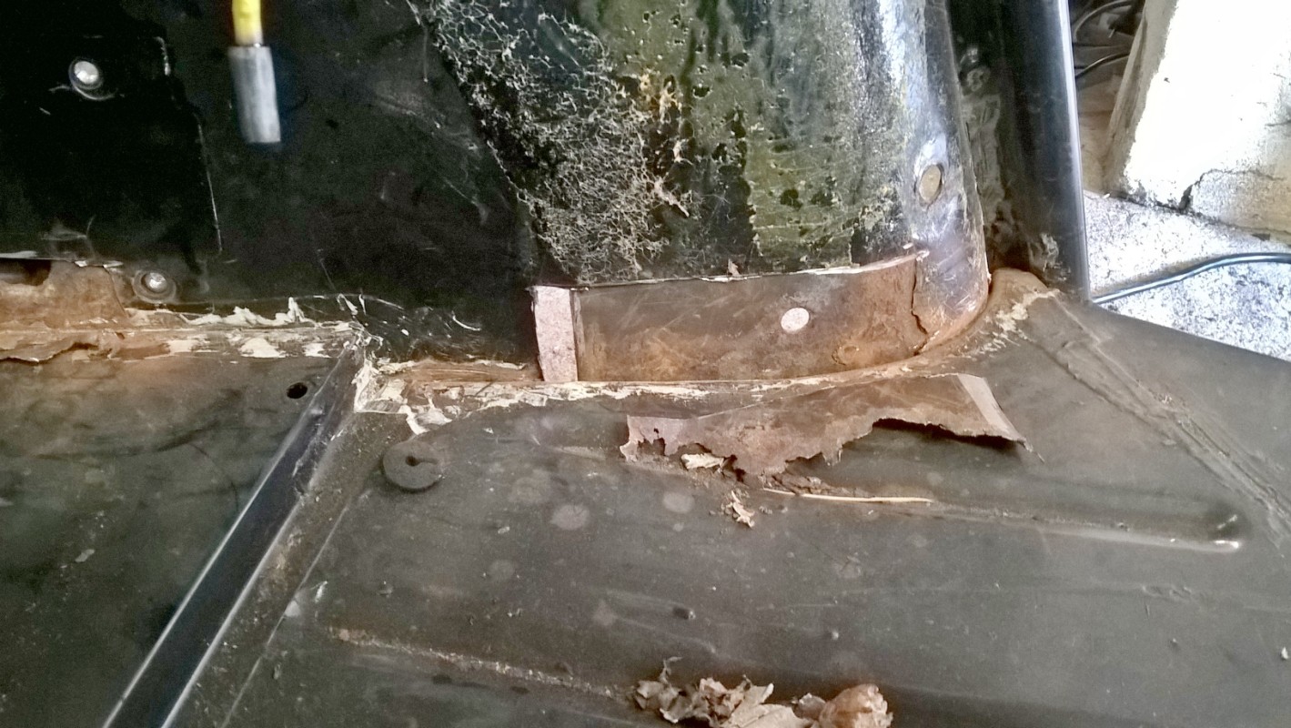

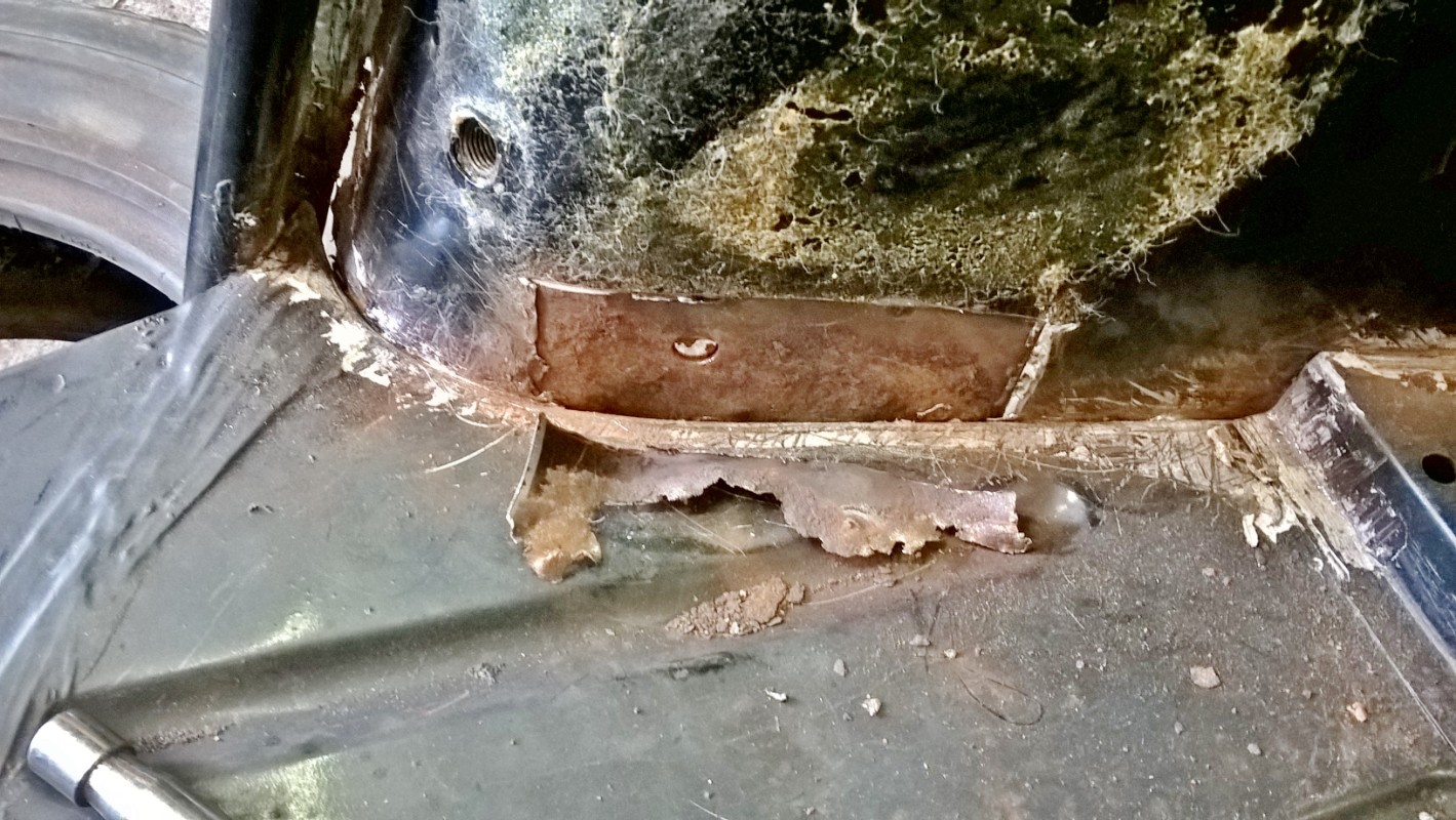

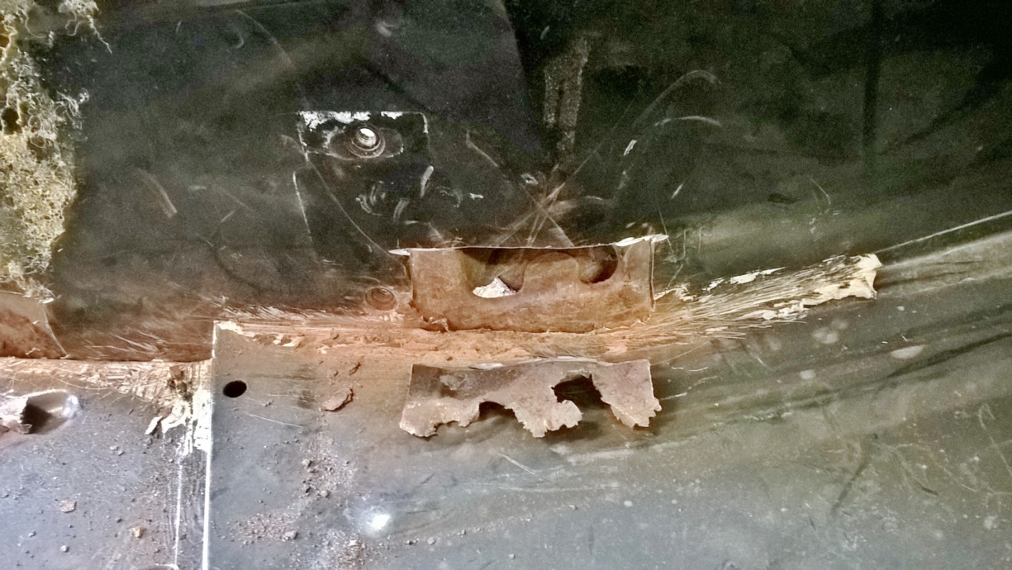

Tout commence par retirer le joint mastic d'origine et de brosser un peu afin de voir l'étendu des dégâts !
Je pensais qu'il n'y avait de la rouille qu'à un endroit de chaque coté de la caisse mais cela aurait été trop beau, il y a deux zones de chaque coté :larmes:
Coté gauche
Coté droite
Aux grands maux les grands moyens.

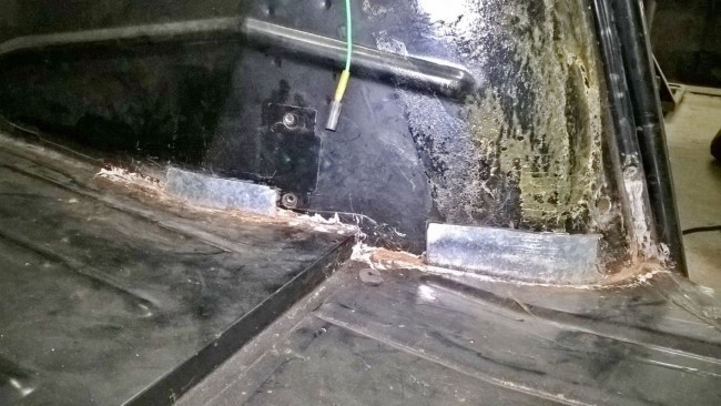

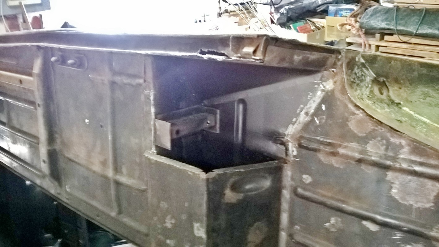

A l'aide d'une petite meuleuse droite à air comprimé, j'ai découper les parties cancéreuses

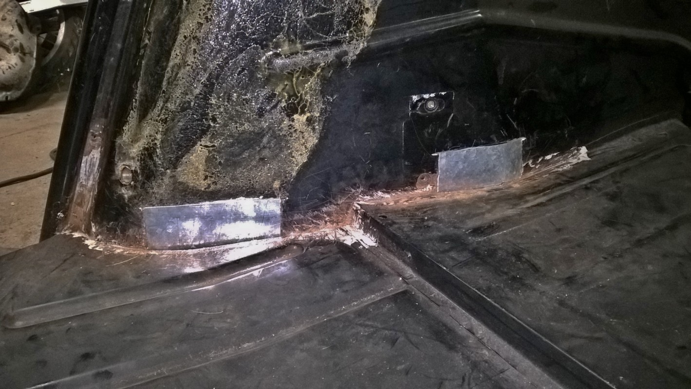

Coté gauche banquette
Coté gauche derrière banquette
Coté droite banquette
Coté droite derrière banquette

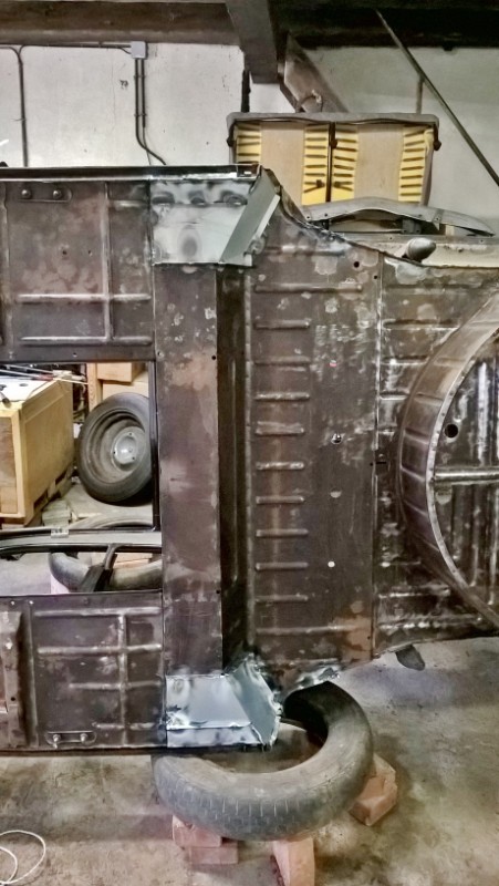

J'ai passé quelques heures avec les marteaux, l'enclume, le massicot et les ciseaux à tôle pour façonner les rustines (arrondi dans deux sens c'est casse bonbon à faire :mdr: :fou: ).
Ces rustines ne bouchent pas seulement les trous, je les ai faites en forme de " T " afin qu'elles s'intègrent entre les différentes tôles de la caisse.
Le résultat est assez satisfaisant.
Coté gauche
Coté droite
Pour le moment les rustines ne sont que positionnées. J'ai retiré le maximum de rouille et j'ai injecté comme j'ai pu avec un vaporisateur manuel et un petit tuyau du convertisseur de rouille entre les tôles.
A suivre
(PS : Jours 4, 5, 6 et 7, temps de travail consacré 39h)

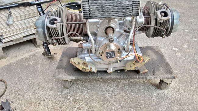

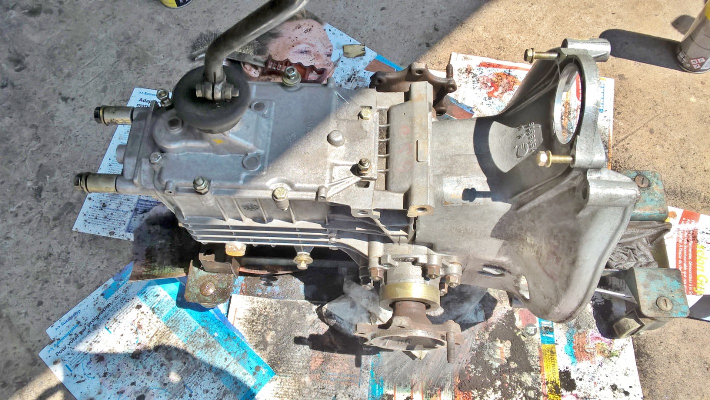

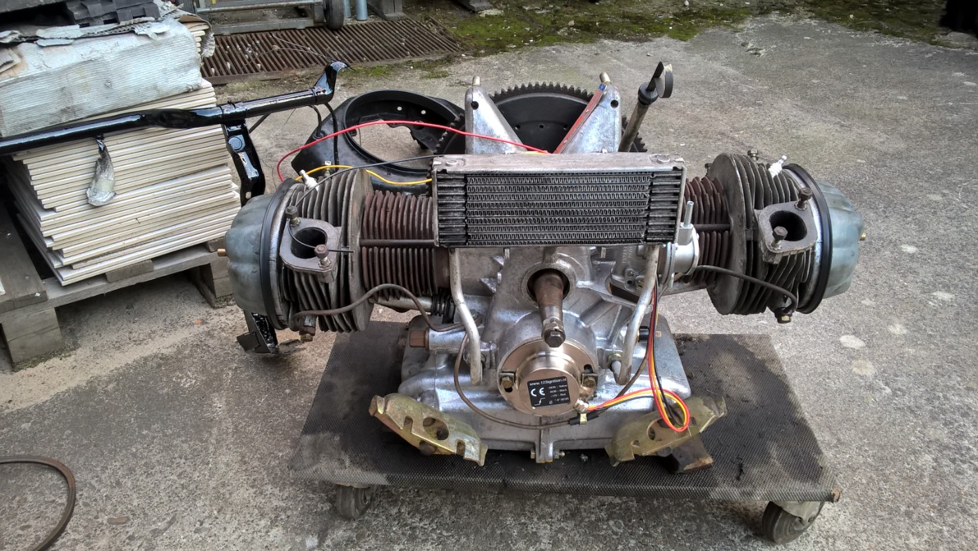

En même temps que le travaille sur la rouille de la caisse dans le garage, j'ai profité du beau temps et des température plus douces pour finir la seconde couche de peinture du châssis et des petites pièces en extérieur.
Jours 8 et 9 : 19 heures de travail

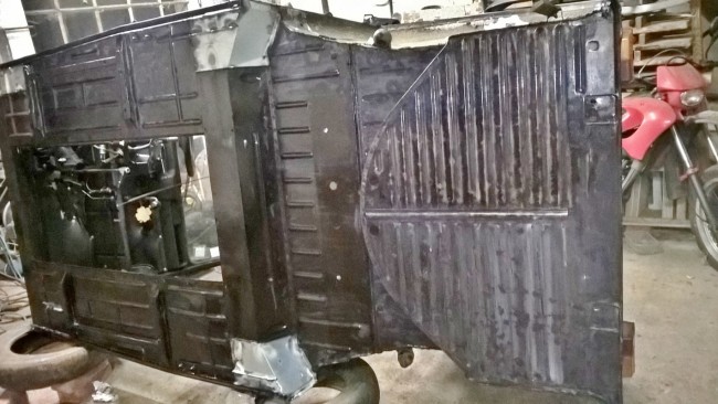

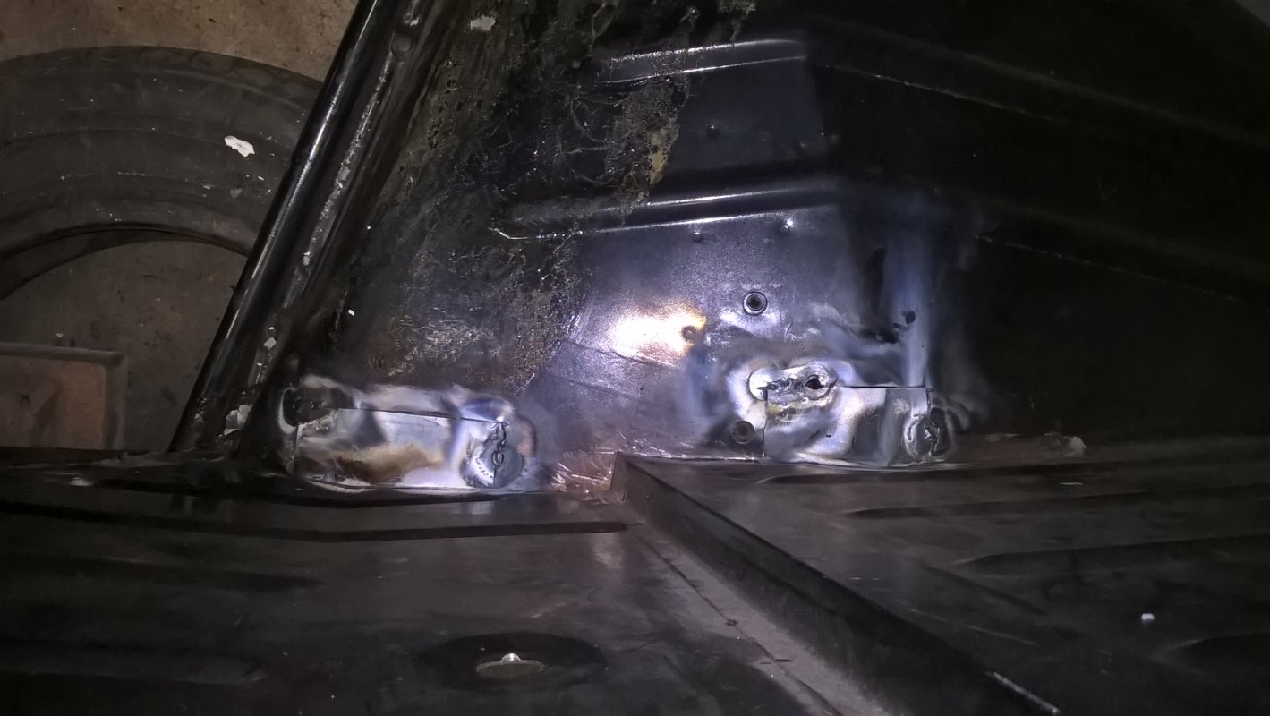

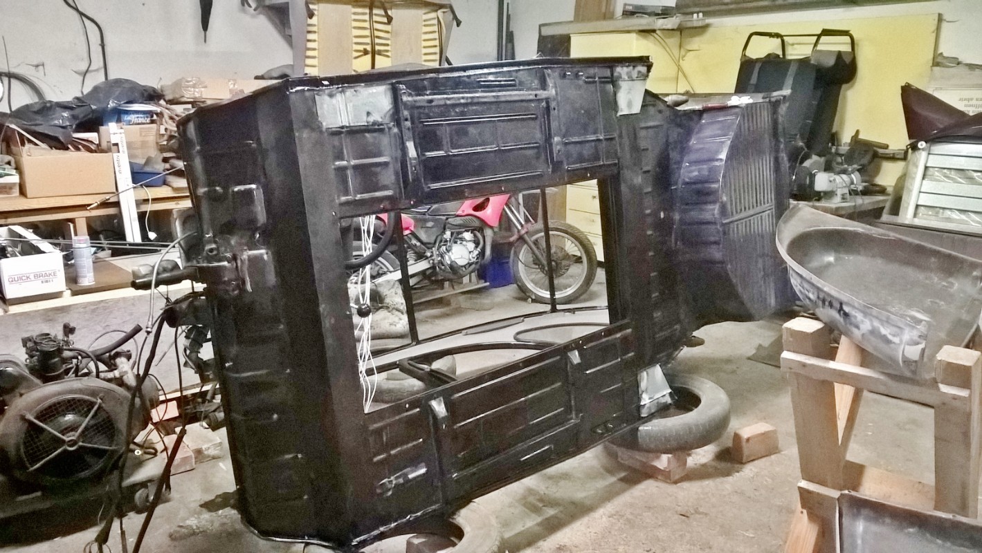

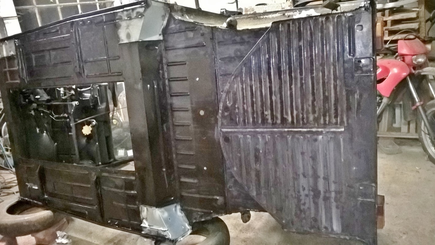

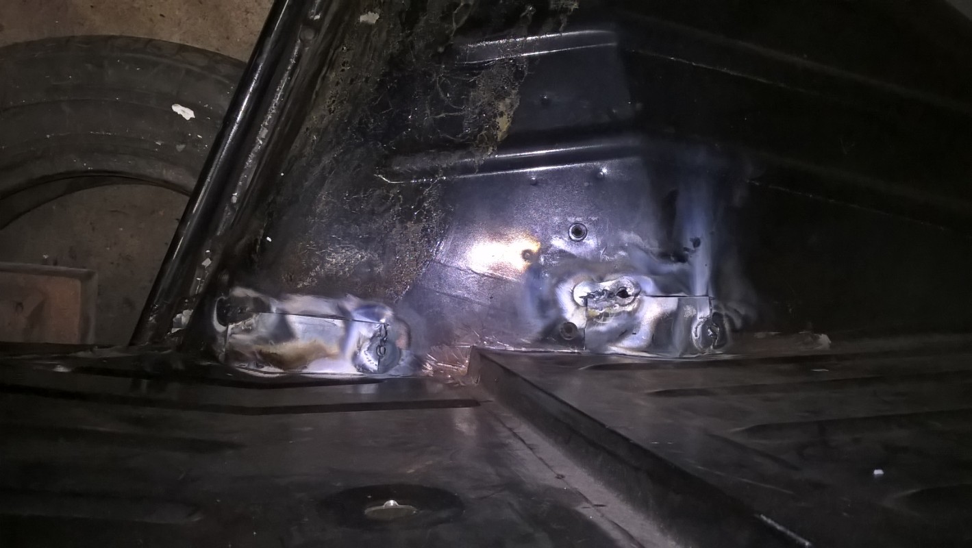

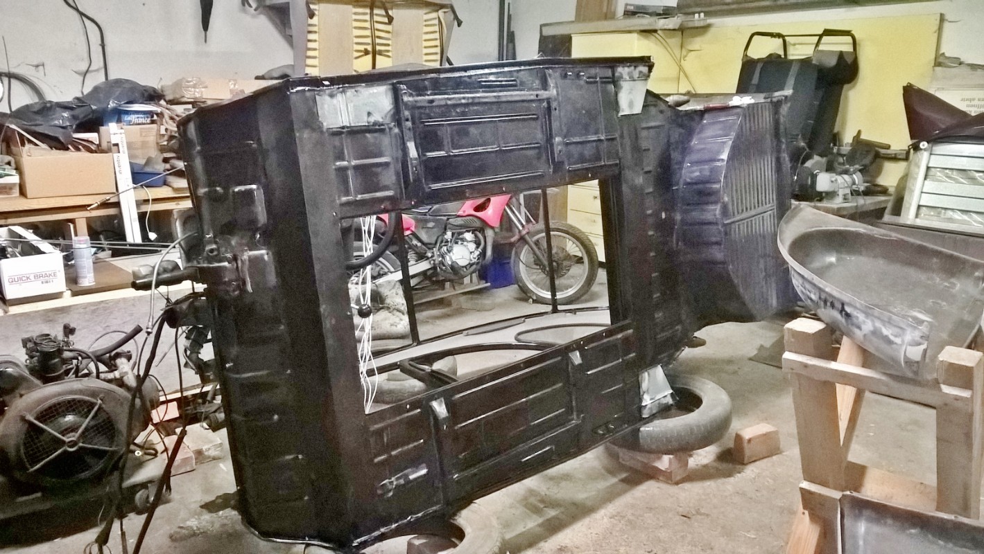

Avants les soudures faites par une connaissance , car je ne sais pas souder sur des tôles fines comme la 2cv, j'ai découper les parties à remplacer du corps creux de la caisse arrière

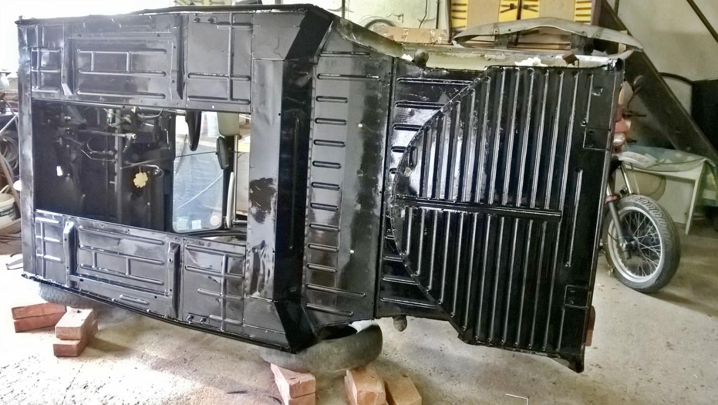

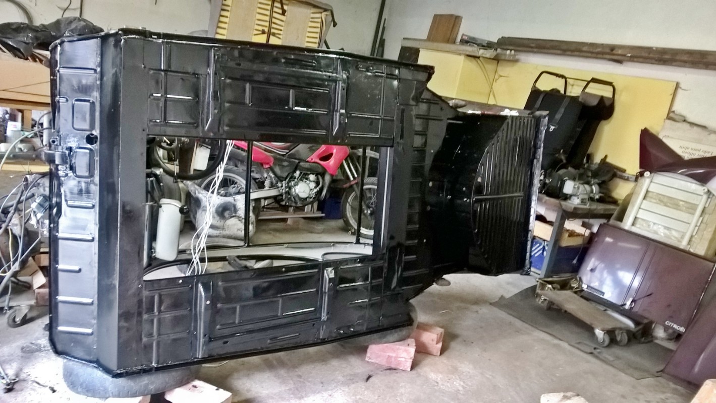

Jours 10,11 et 12
Soudure des pièces
Celle du corps creux arrière et du bas des rustines qui arrivent également sous la caisse.
Pointage et soudure des rustines à l'intérieur

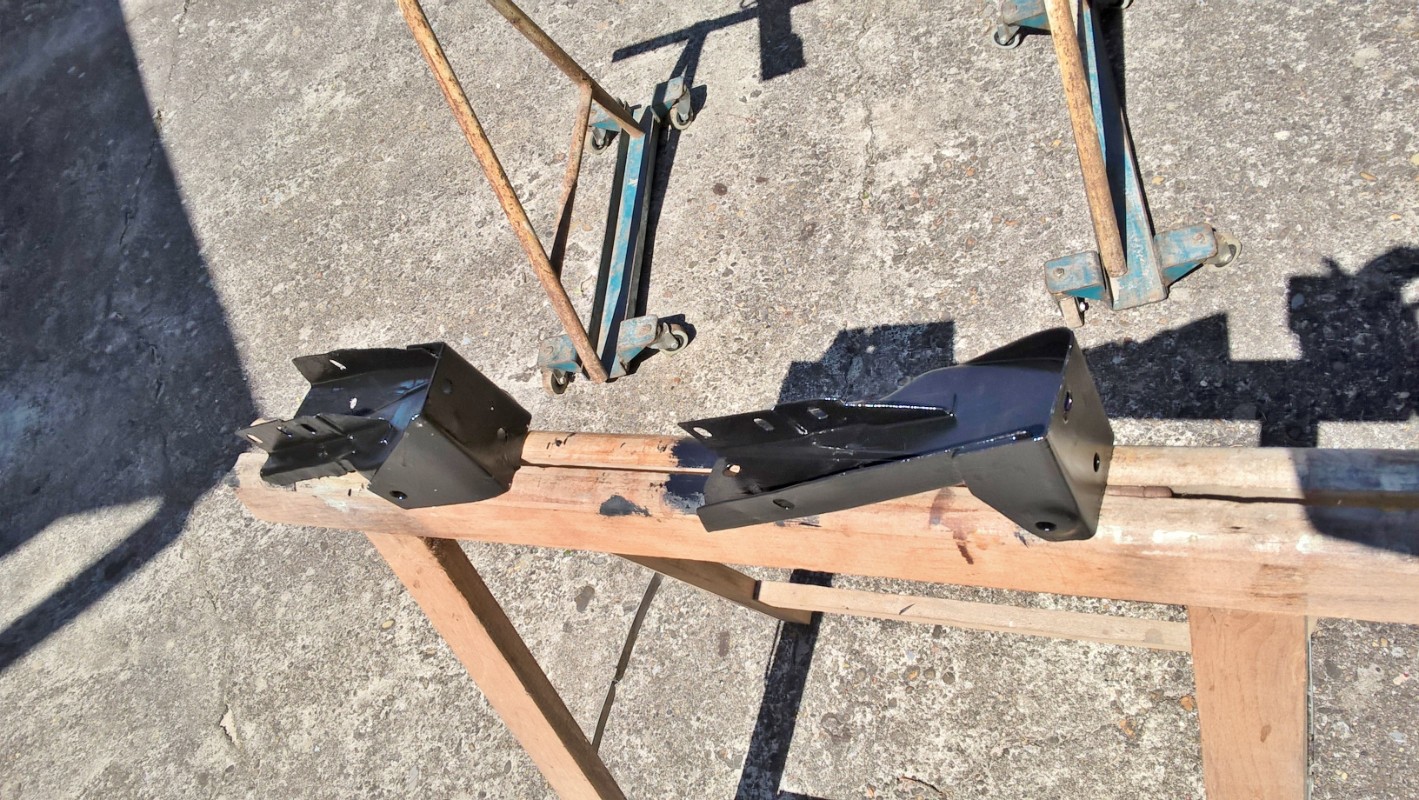

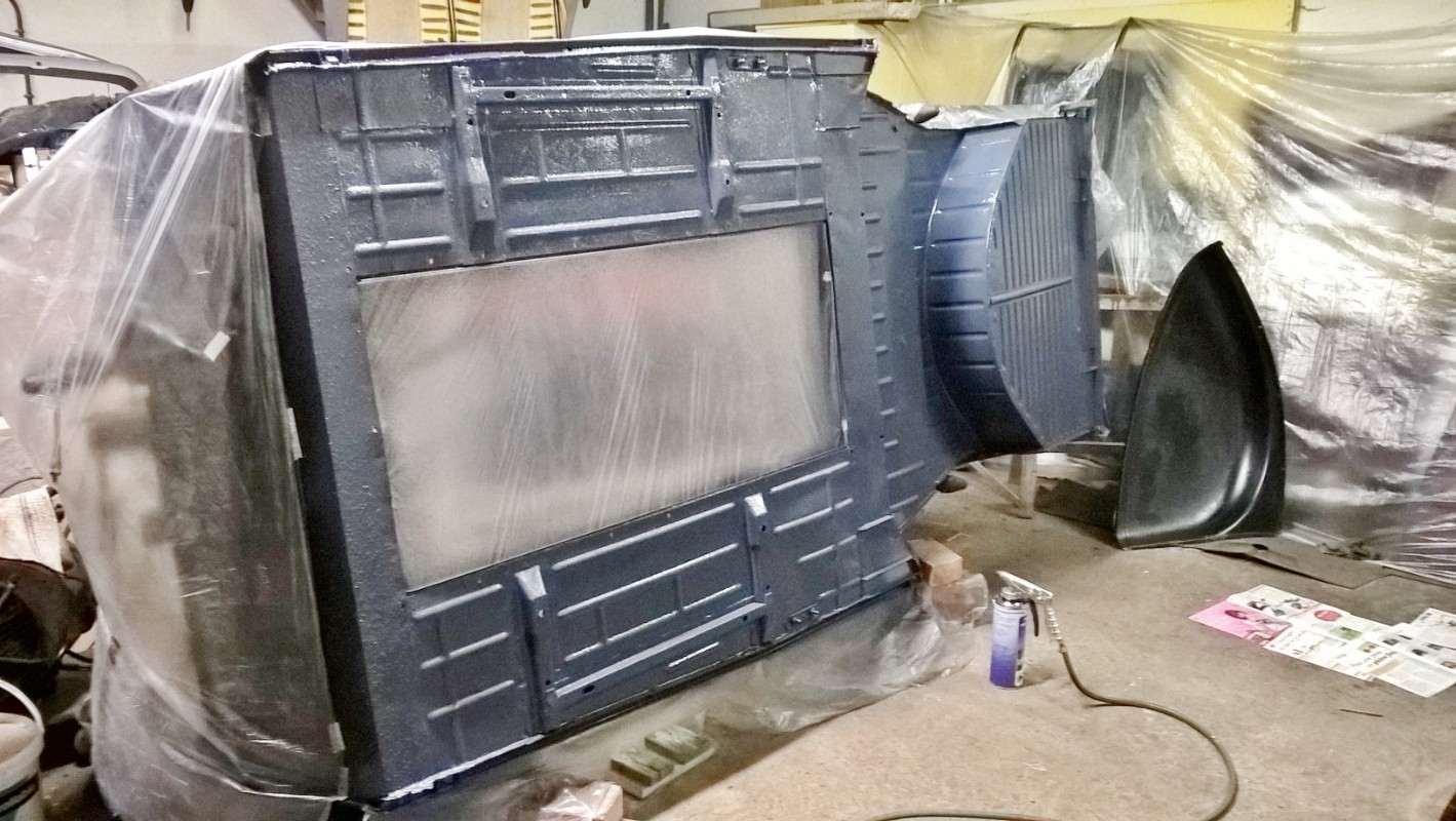

Les soudures terminées, j'ai passé une bonne couche de convertisseur sur toute la surface du dessous de caisse et j'ai particulièrement insisté sur les zones de chevauchement des tôles.
Juste avant cette étape, j'ai fais souder un tôle façonné par mes soins sur une petite partie du planché avant car même s'il n'est pas percé par la rouille il a été bien fatigué par ce dernier.
bendelareunion
Messages : 148
Enregistré le : 15 juin 2014, 21:55
Ma deuche : 2CV6 Spécialité Dolly et 2cv6 Charleston
Date de naissance : 14 sept. 1994
Localisation : Toulon
Âge : 30
Re: 11 748 km d'origine, remise en route de la Charleston
Message par bendelareunion »
Le lendemain ( car je dors aussi :mdr: même si je m'arrêtais vers 22h00 généralement le soir) j'ai fait la première couche de peinture antirouille.
Cela donne un beau rendu non ? :lunettes:

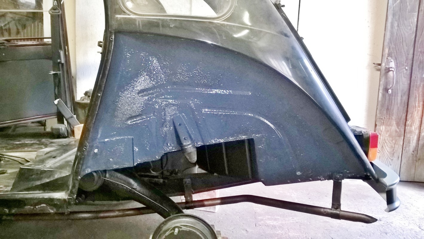

En attendant que cela sèche un peu, j'ai repeint les ailes arrière coté roue.
L'anti-gravillon d'origine était en bon état, j'ai retiré les zones qui se décollées.
Le soir venu, la deuxième couche de peinture fut apposée sous la caisse
Jour 10, 11 et 12, temps de travail : 33h

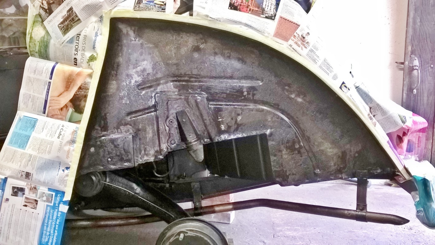

Jours 13, 14 et 15

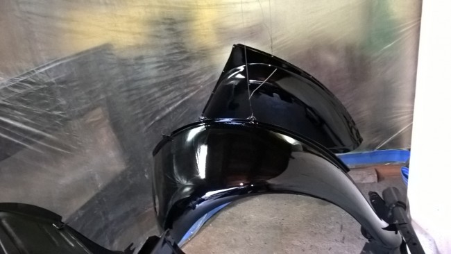

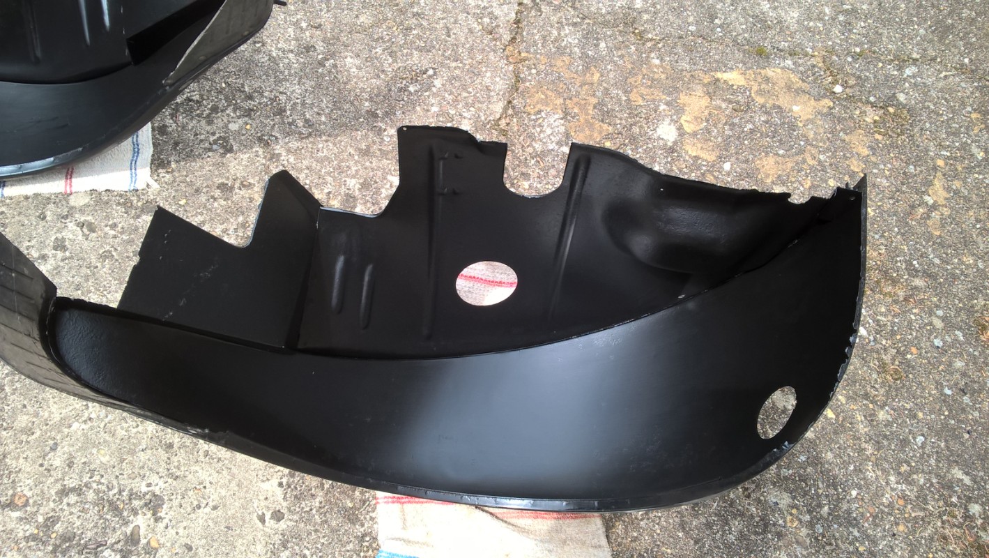

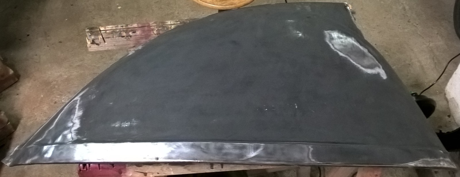

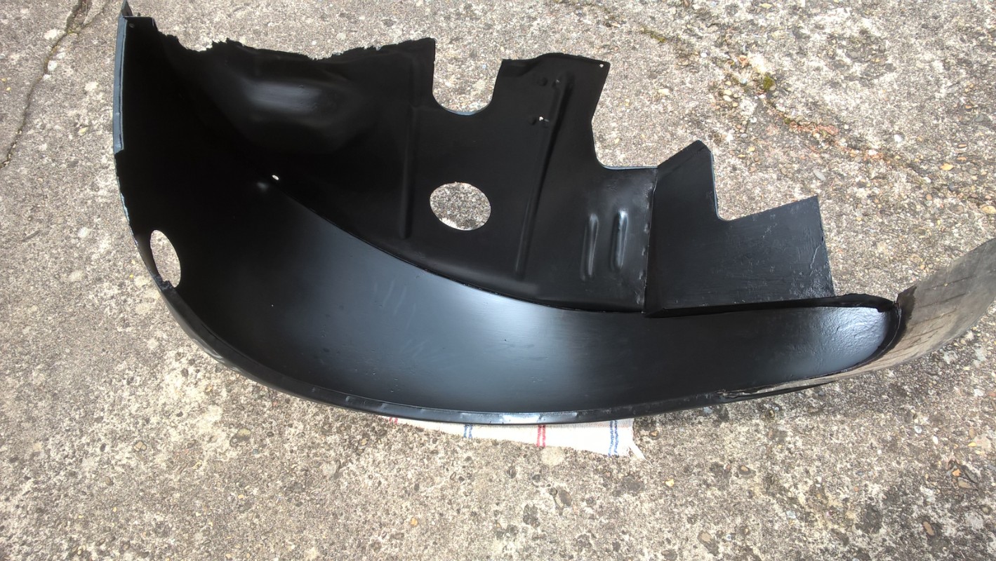

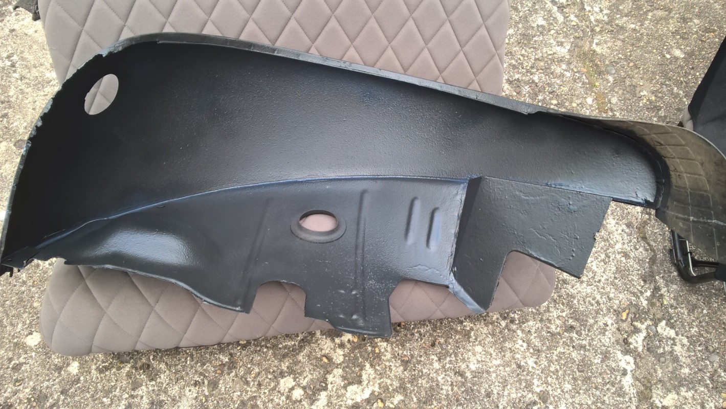

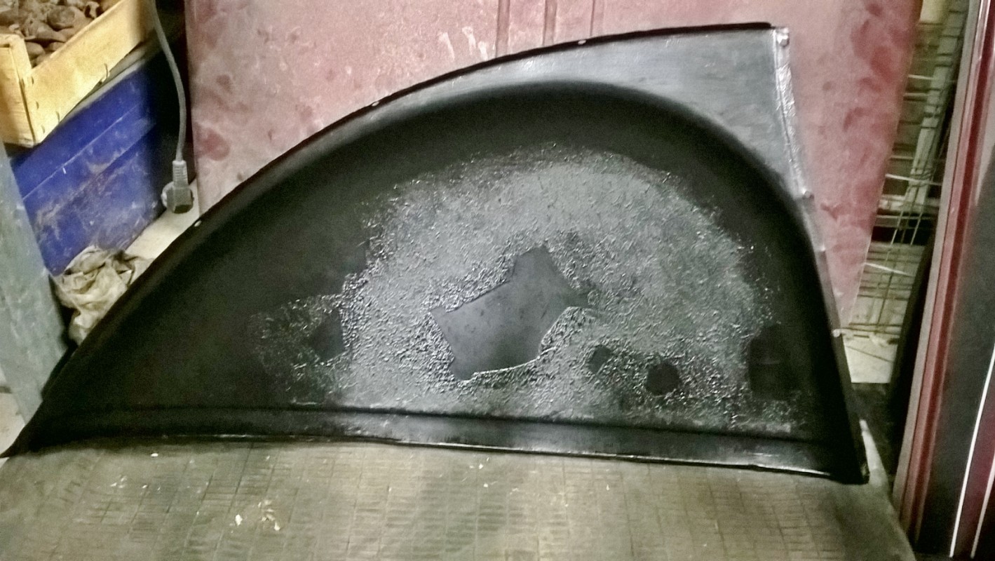

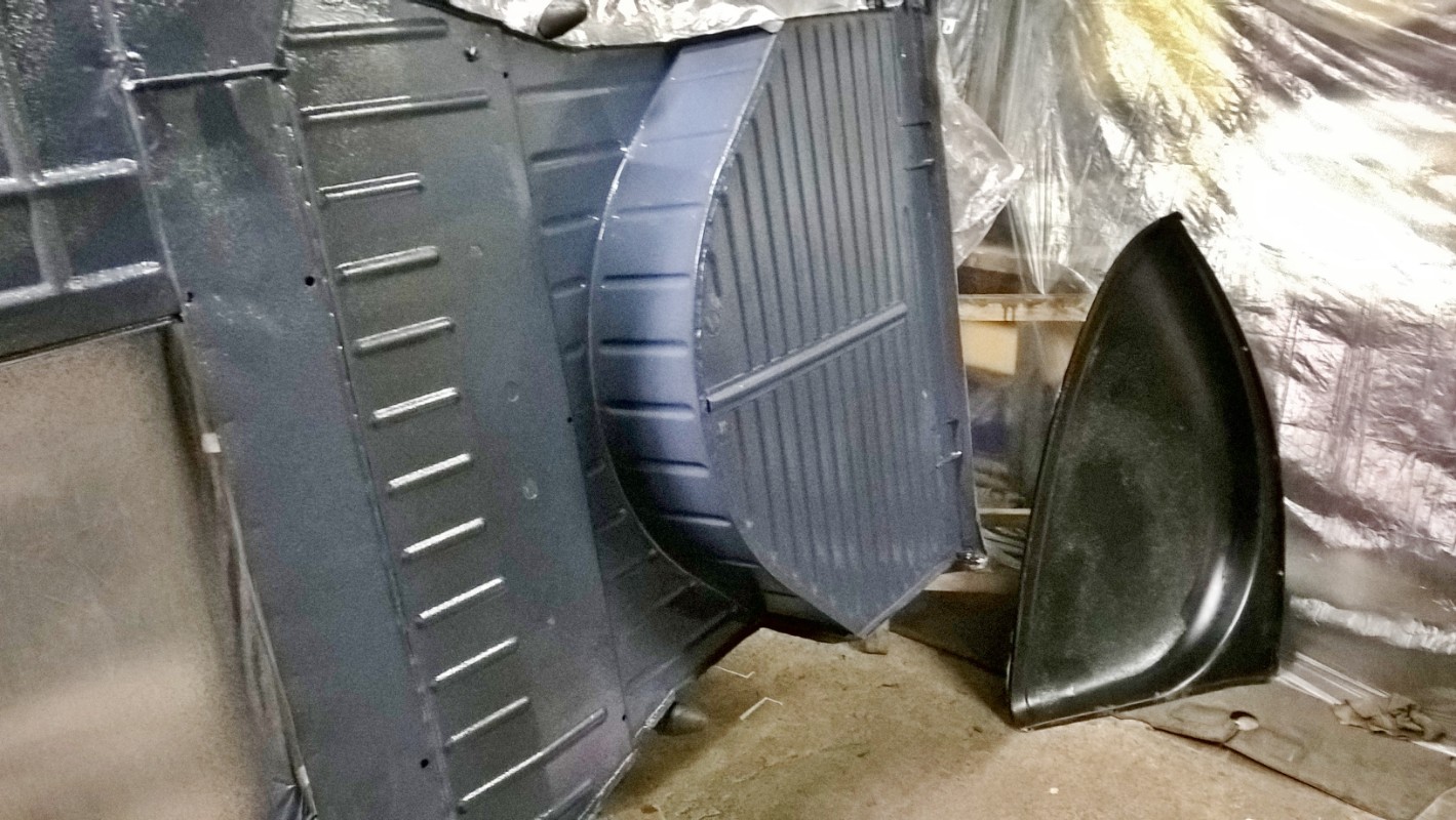

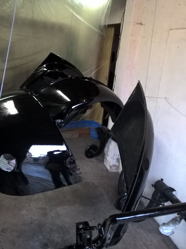

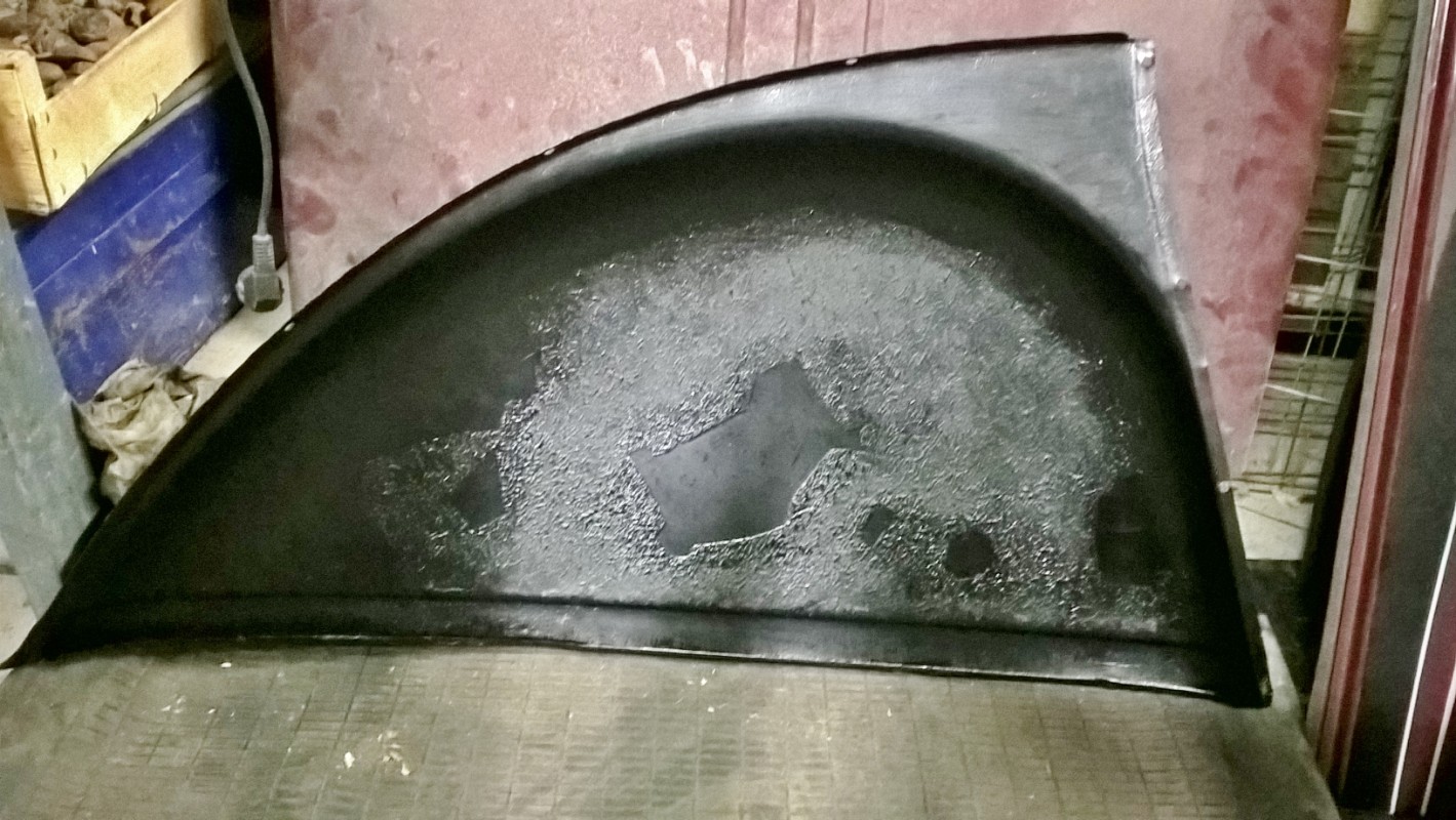

Dans ma lancée des application du convertisseur de rouille et de la peinture au pinceau, j'en ai profité pour brosser et remettre à jours les ailes avant.
On remarquera que les bordure des ailes ne sont plus totalement présentes sur les pourtours à cause de la rouille qui les a mangé avec le temps.
Comme ce qu'il manque n'est pas visible et n'affecte pas la tenue et la rigidité des ailes je n'ai pas retravaillé ces parties (je le ferrai peut être un jour)
Intérieur aile av gauche
Intérieur aile av droite

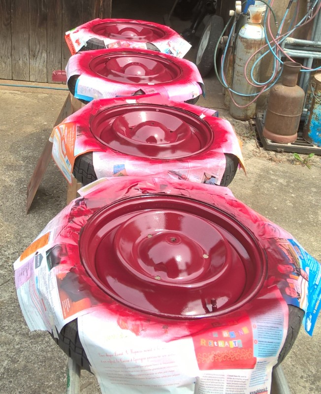

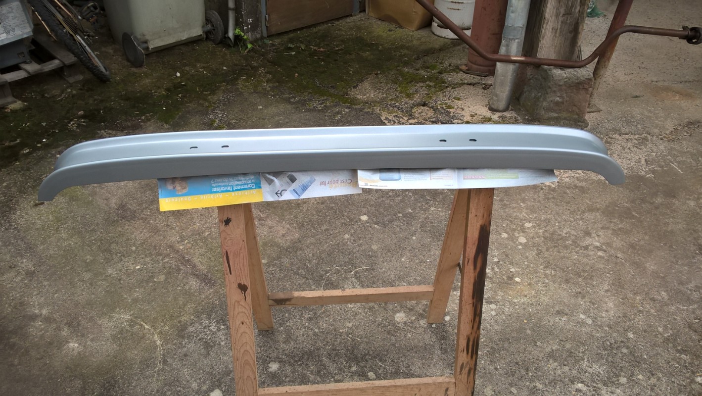

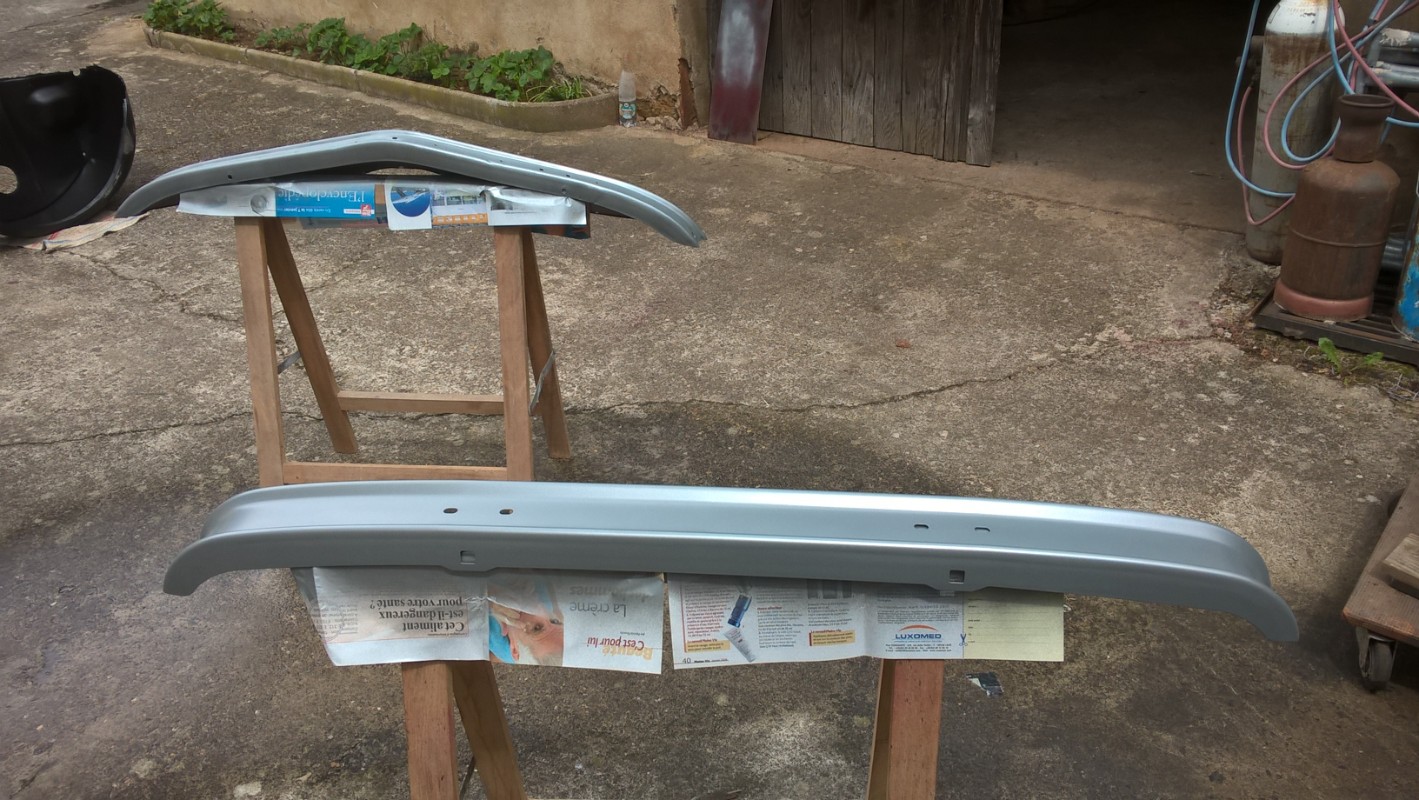

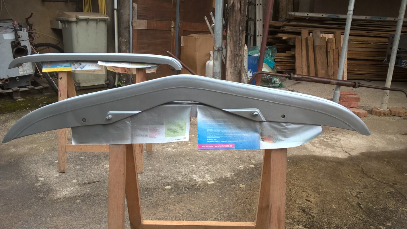

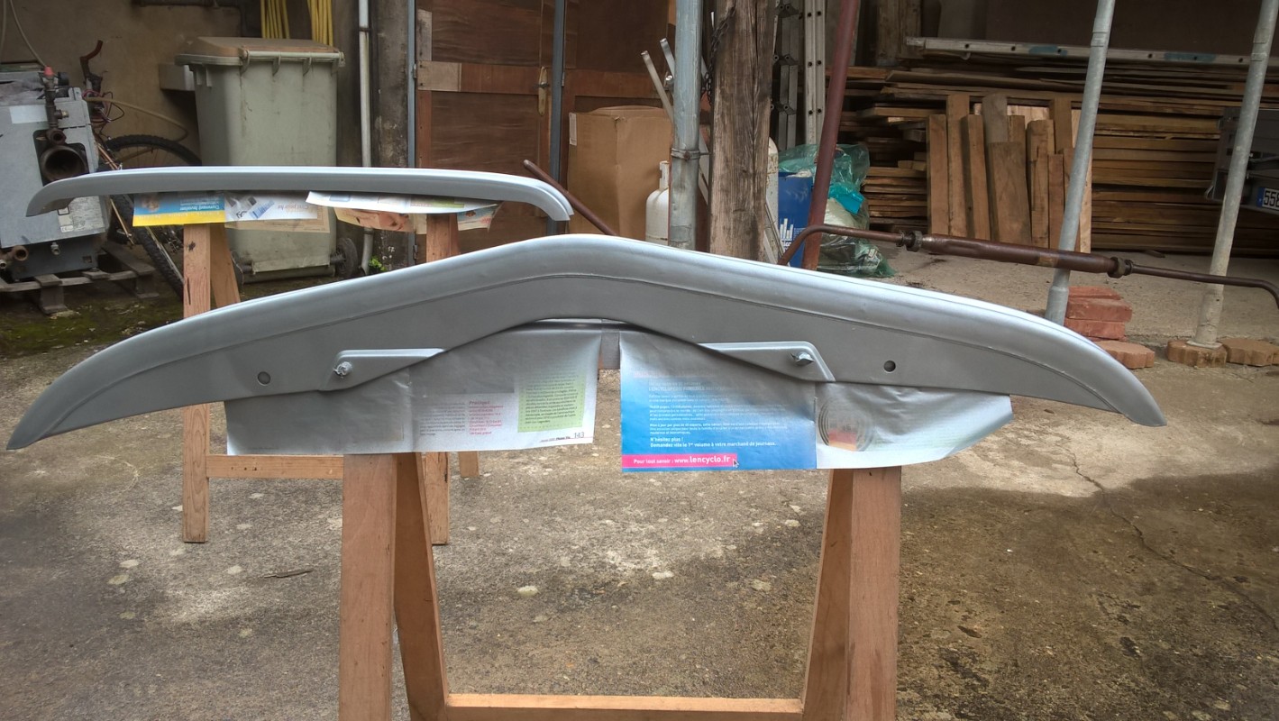

J'ai sablé les pare-chocs av et arr puis je les ai apprêté, poncer à l'eau et peint avec la peinture ref AC095 (pas si facile à trouver :pensif: ) (à la bombe en plus et le résultat est beau, j'en suis même surpris :o ).
J'ai également pris soin de mastiquer les tôles soudées du pare-chocs av pour que l'eau ne n'y amuse pas (mastic en cartouche comme celle des plombiers mais spécial pour jonction de carrosserie). J'ai mastiqué seulement coté dessus au moins s'il y a d'eau ou de l'humidité, elle pourront s'évacuer.

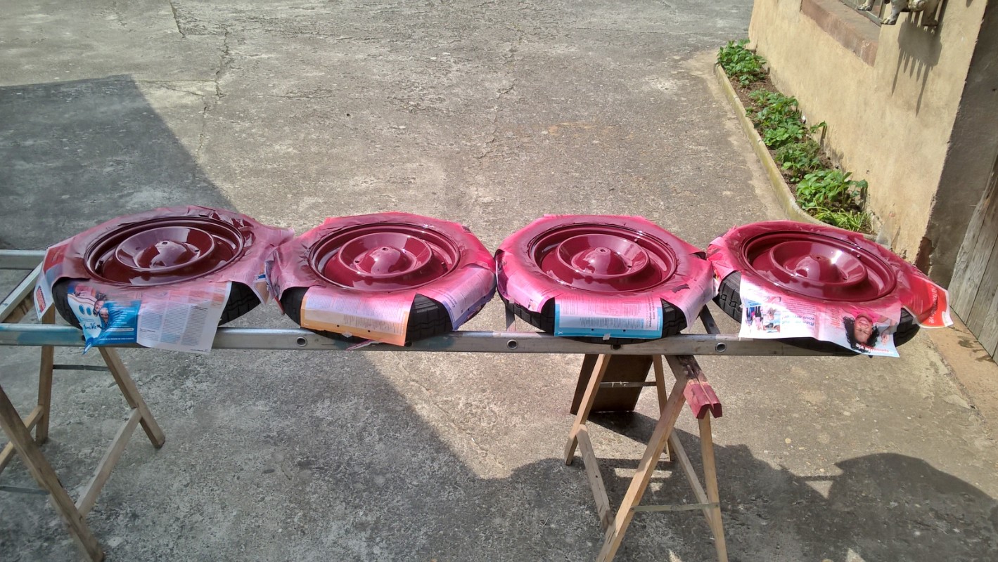

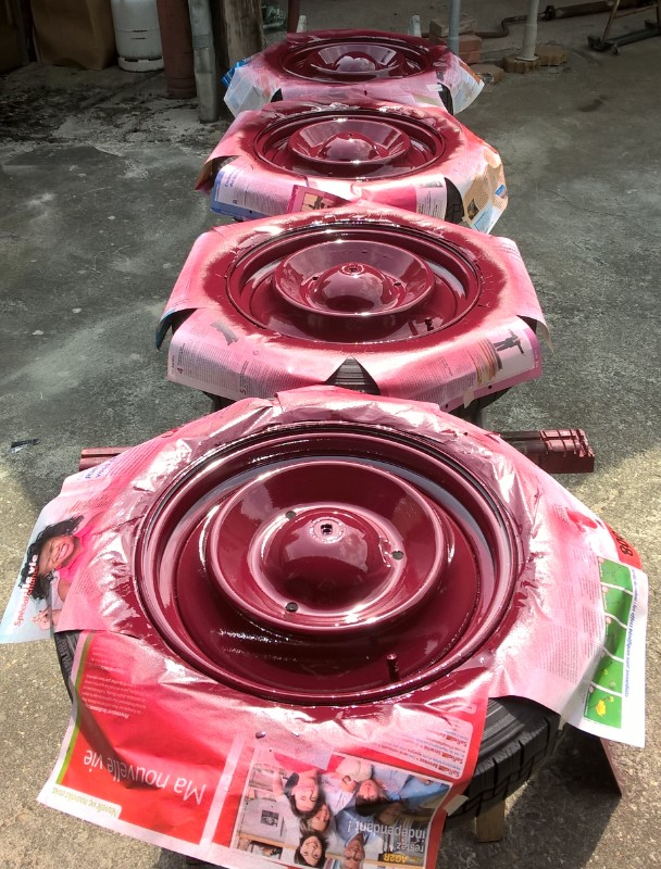

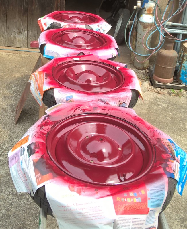

J'ai également sablé les jantes (le ponçage à la mains est très fastidieux :mdr: ), apprêté, poncé à l'eau et peint au pistolet cette fois si (une première pour moi on va dire, car j'ai assisté plusieurs fois à des peintures mais j'avais à peine essayé). Sur les conseils d'un bon ami (carrossier :wink: ) je me suis lancé !
Yes ! :gnark: Pas de peau d'orange, une brillance et surtout pas de coulure, je me surprends :mdr:

Niveau carrosserie j'ai fait des petites retouche sur les ailes avants et arrières qui avaient quelques petits coups (photos au post suivant)

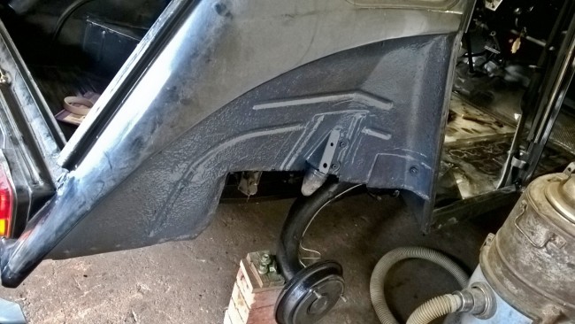

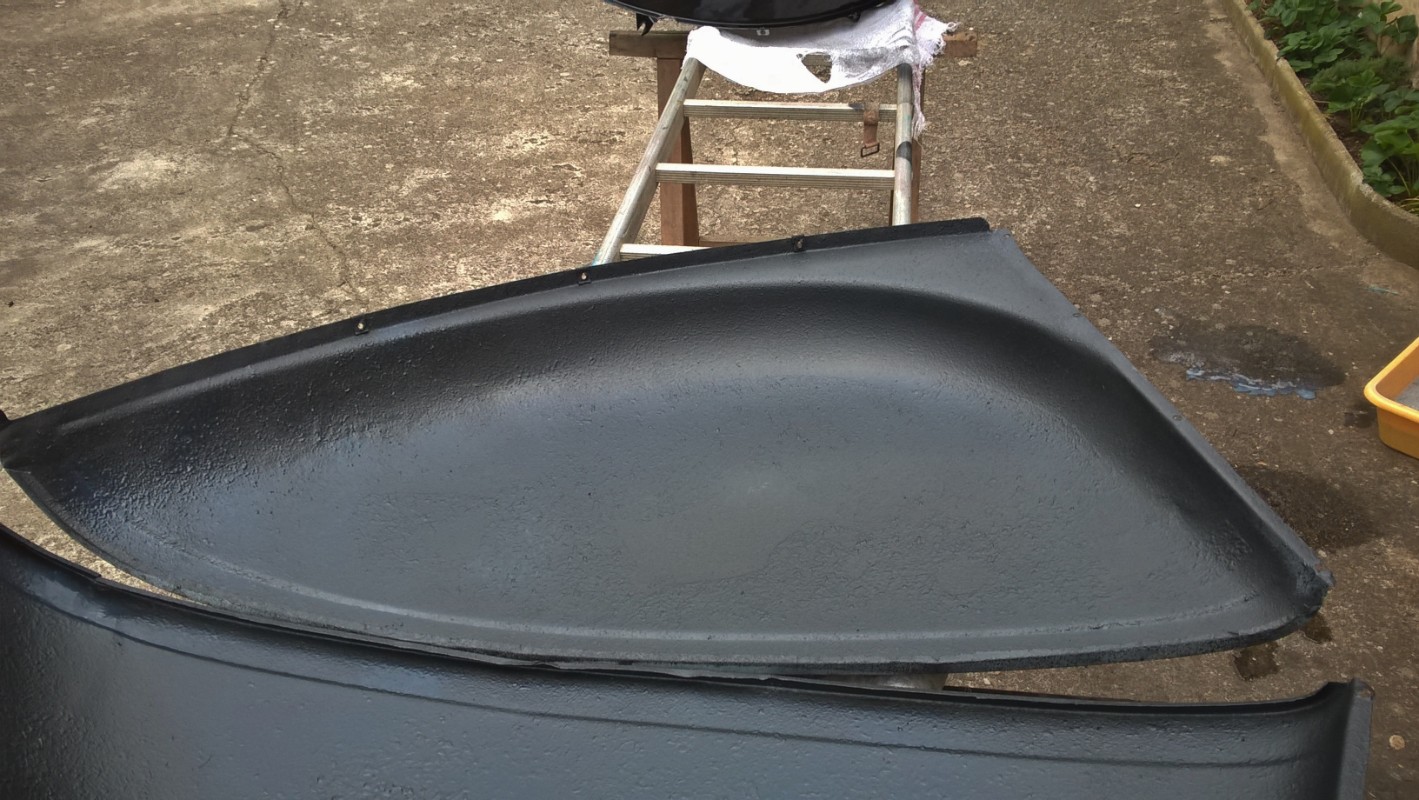

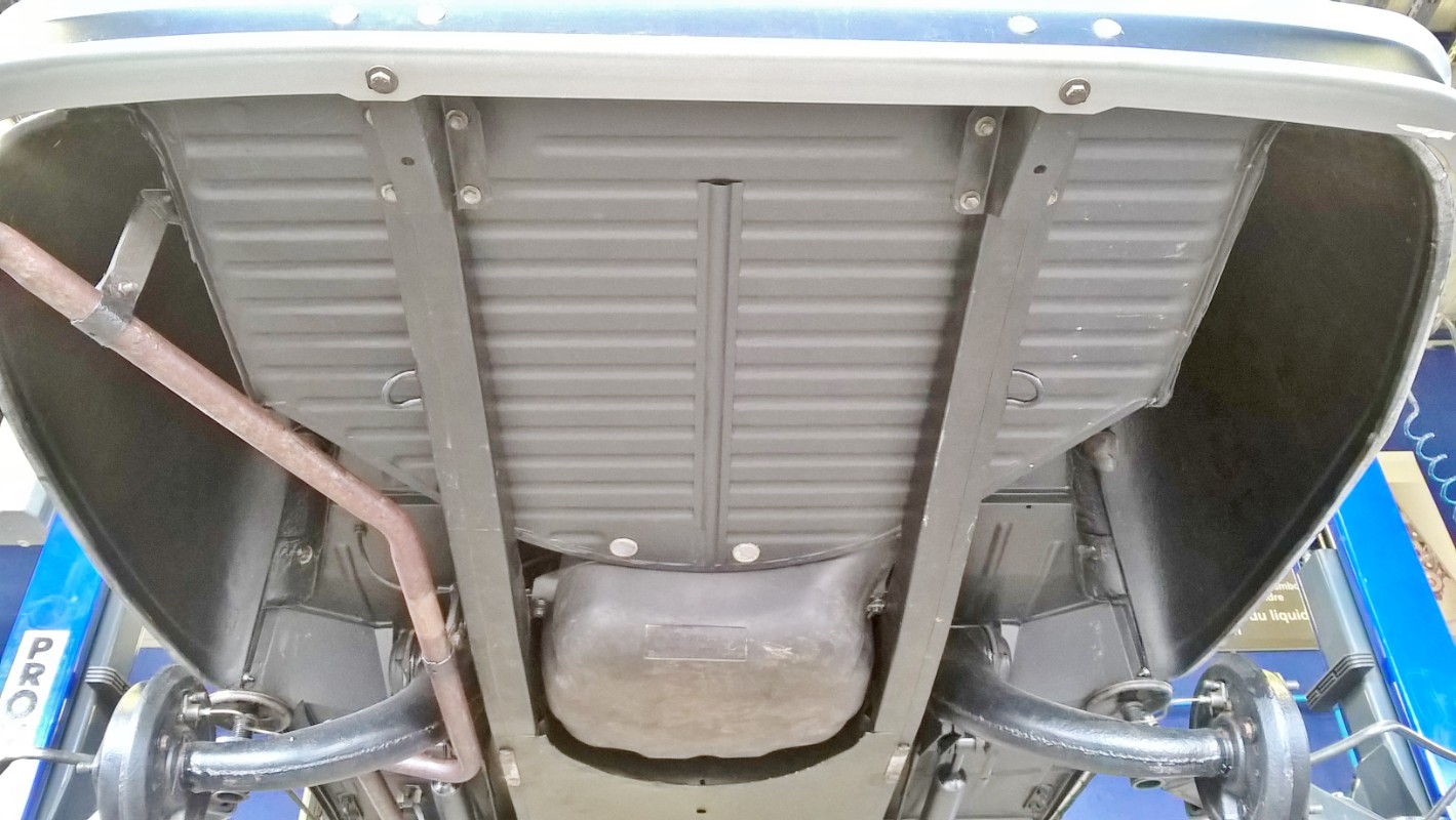

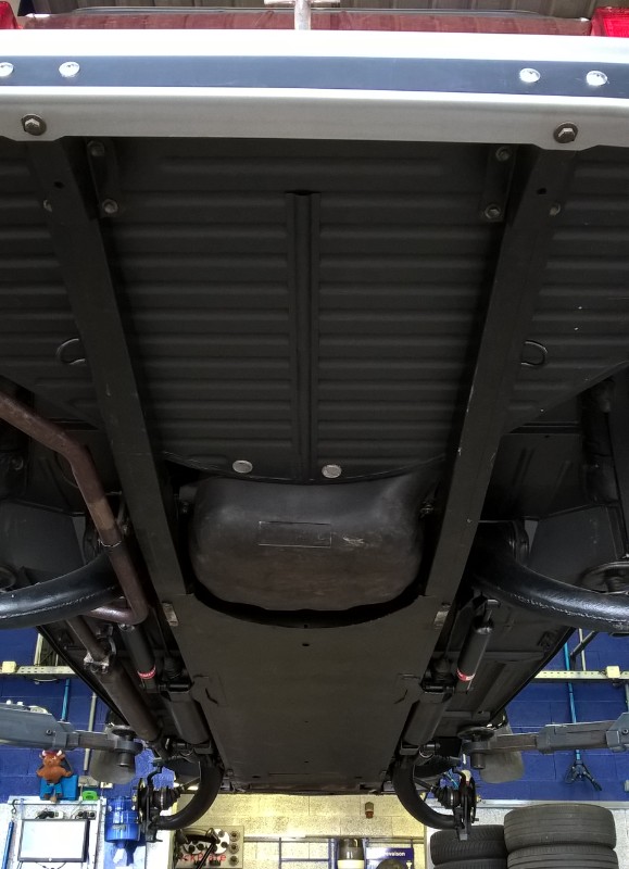

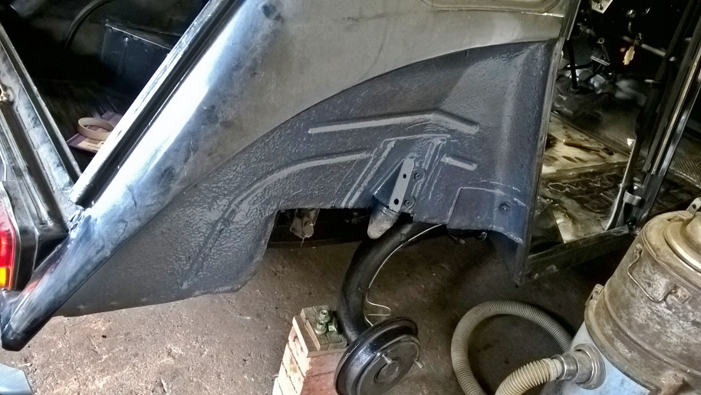

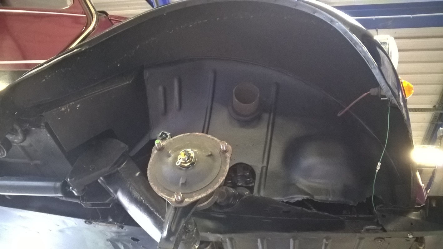

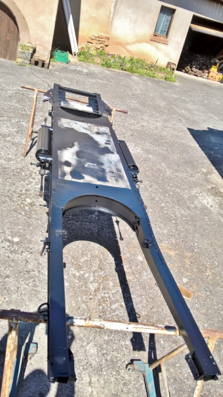

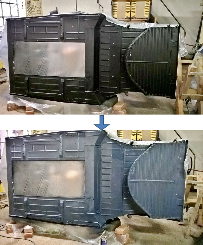

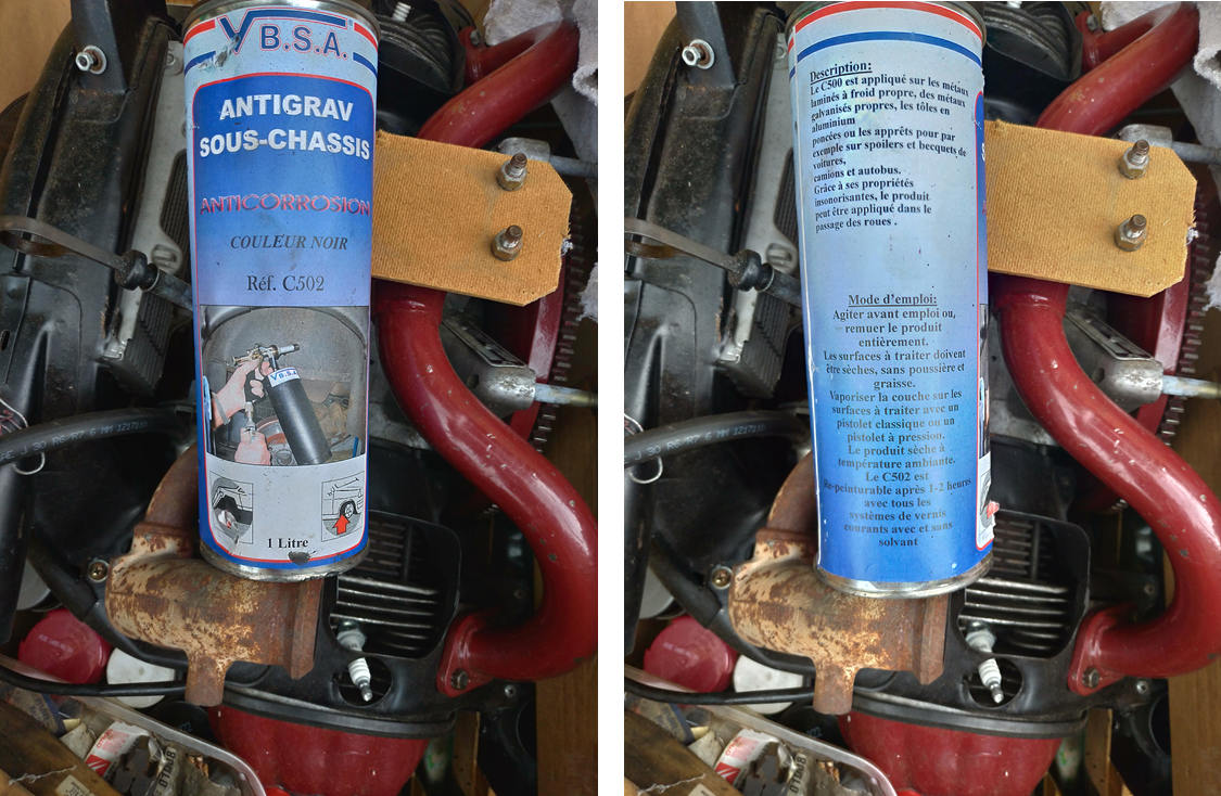

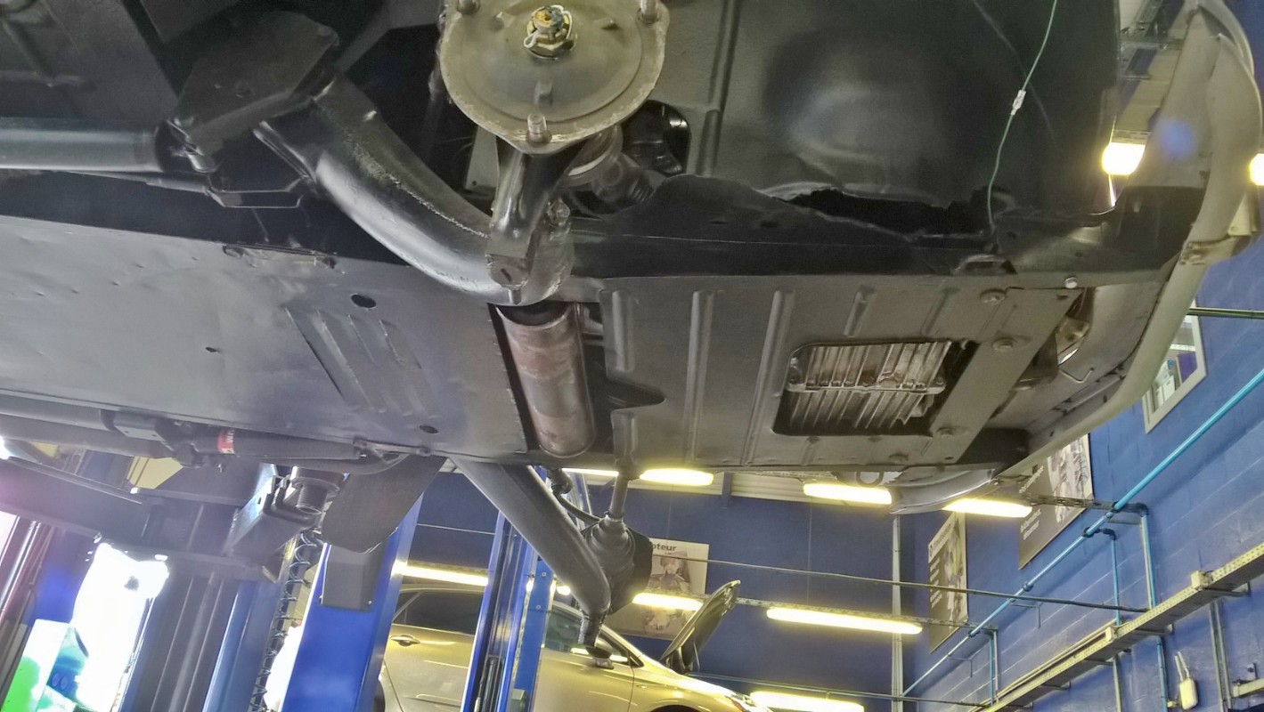

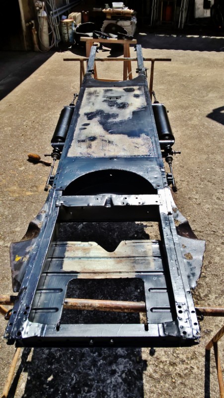

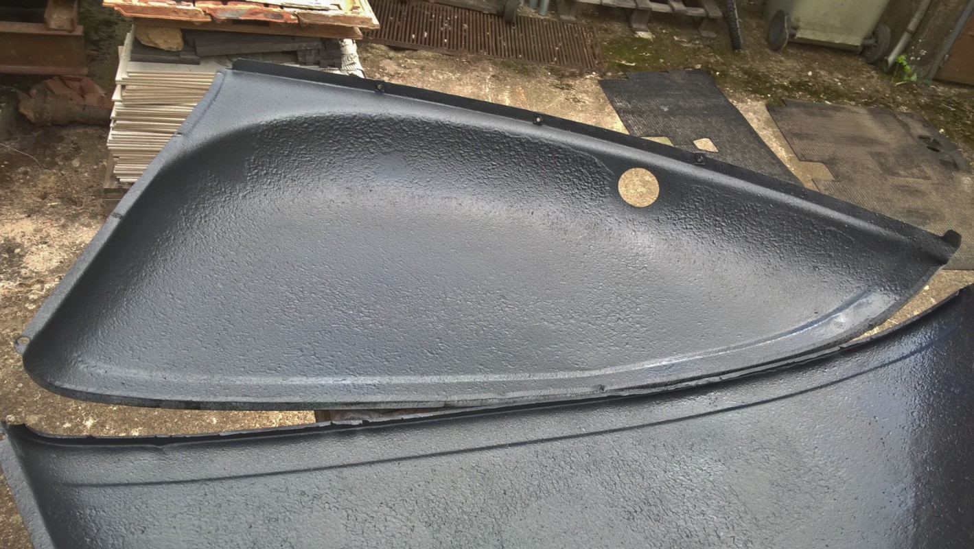

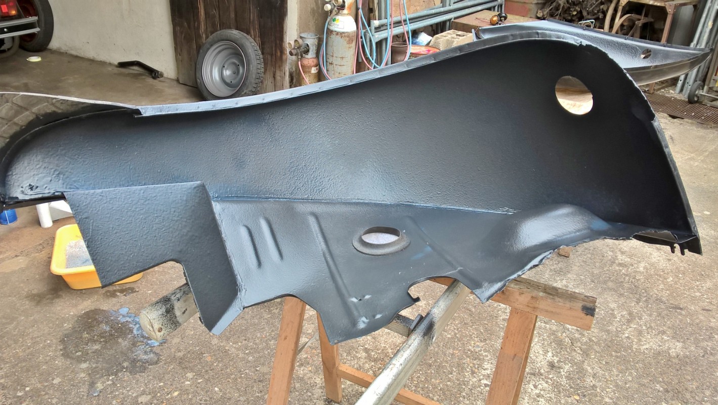

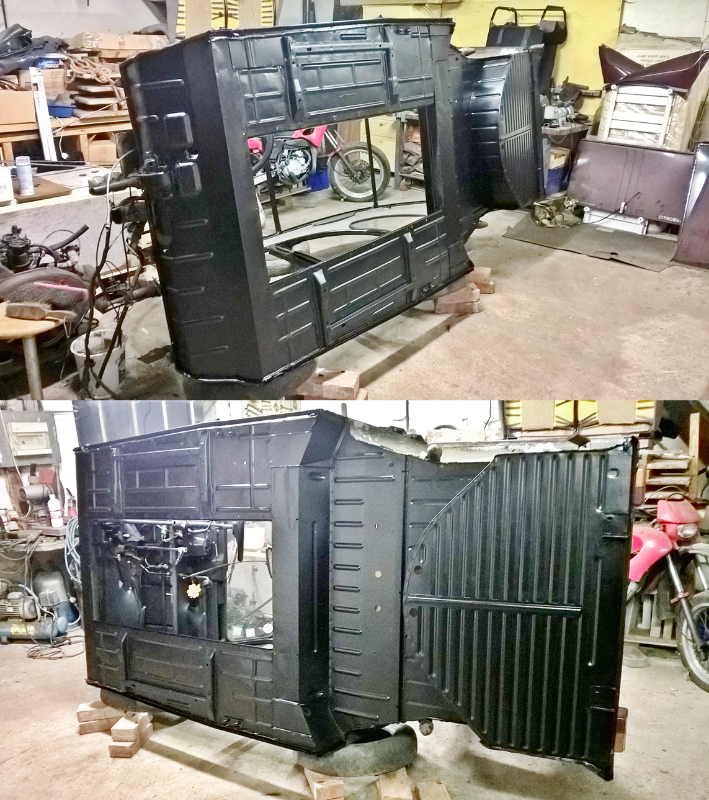

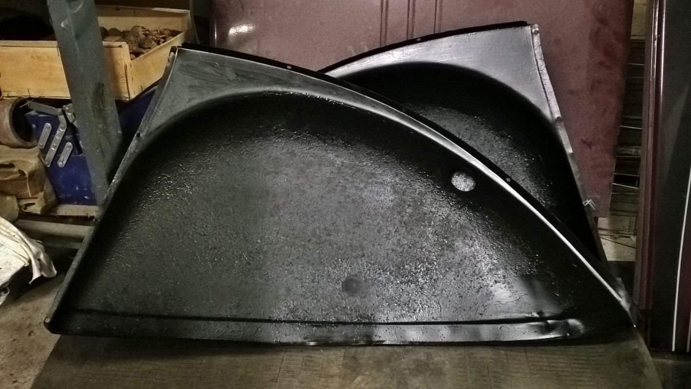

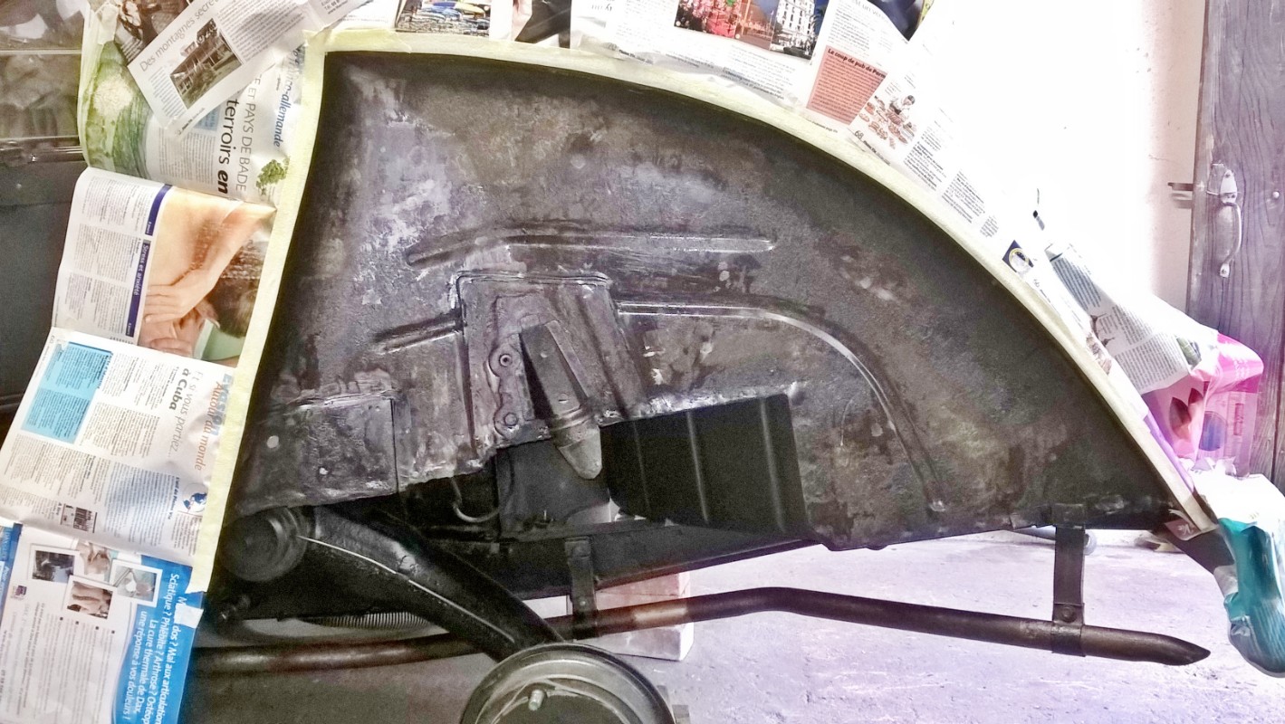

Le temps que les pare-chocs et les jantes sèches, j'ai appliqué le dernier traitement sous la caisse.
Il s'agit d'un anti-gravillon qui fait également anticorrosion (un applicateur à relié à un compresseur est nécessaire).
Ci dessous, la première photo, la caisse a reçu ses 2 couches de peinture. La seconde photo, elle a reçu l'anti-gravillon.
Le produit est assez épais et gris au moment de l'application. Il noircit en séchant. J'avais mis une aile juste repeinte avec la peinture noire pour la comparaison de couleur. Le nettoyage du pistolet se fait à l'eau :)
Si cela peut intéressé quelqu'un voici ce que j'ai mis (un ami qui restaure les 2cv et autres anciennes m'a conseillé ce produit)

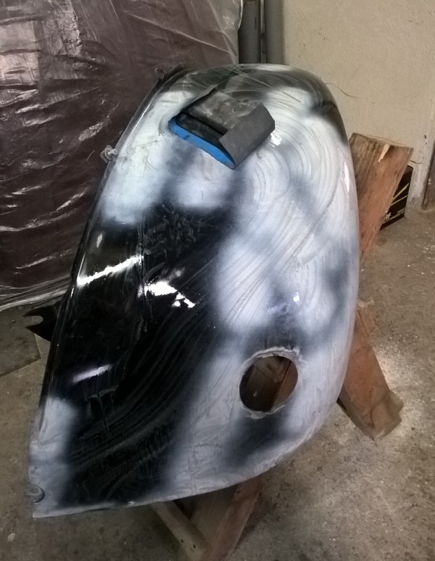

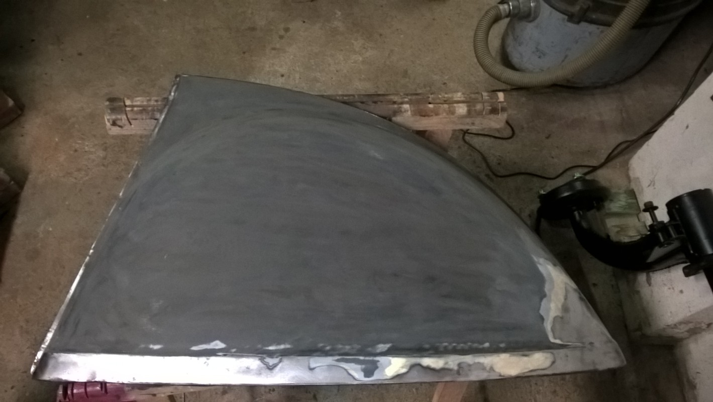

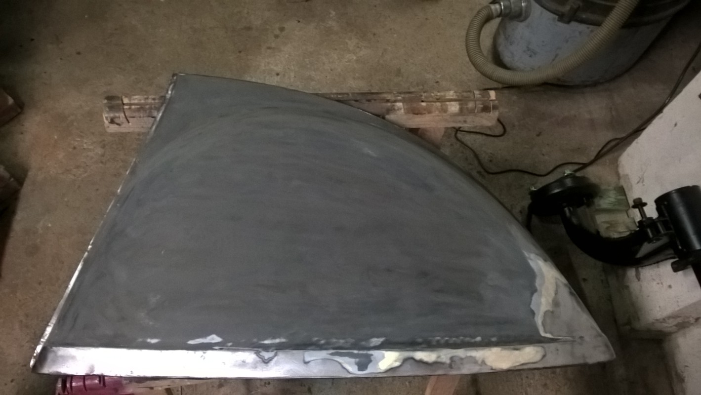

Le temps que tout sèche, je me suis attaqué aux défauts mineures des ailes av et arr (quelques coups et quelques points de rouilles par-ci par-là)
Le ponçage, le masticage et re-ponçage pour commencer.
Sur les photos, que les ailes arrières, mais les avants mêmes motifs, mêmes punitions.

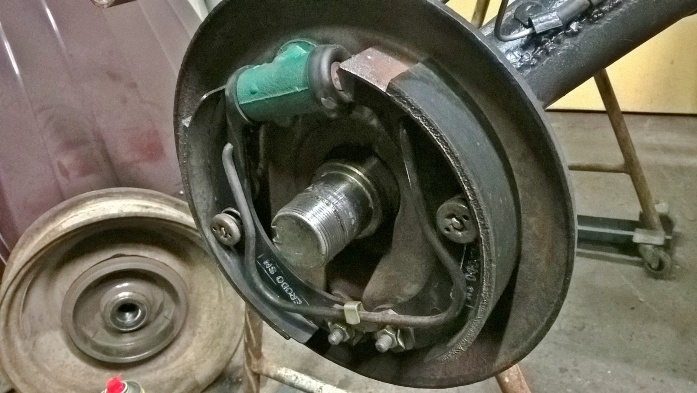

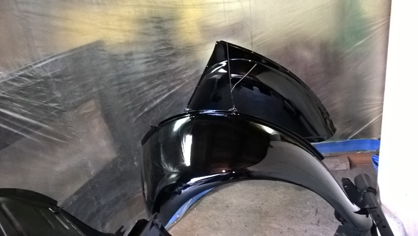

Peinture des ailes et réfections des freins
Après avoir récupérer ma commande de peinture quelques jours avant, au matin du 16eme jour, j'ai repeint les ailes au moins elle pourra volée sur les routes avec son hélice devant le moteur comme un petit avion :mdrr: :mdr:
Mais avant d'avoir fini la préparation avant la mise en peinture, le dernier ponçage à l'eau de l'après pour que le peinture accroche bien.
C'est tout doux au touché :wink:
Peinture et sans coulure ;) :)
J'ai également repeint la barre de phare
Pendant le séchage de ses grandes pièces de tôle je me suis mis aux freins.
- Remplacement des joints des pistons étriers et des joint des raccords
- Remplacement intégrale du circuit de liquide LHM par des canalisations en inox (coté boite, le long du châssis, et ceux qui sont dans le tube de trains arrière. Les canalisations
d'origines étaient un peu rouillée (Sécurité avant tout).
- Les disques ne sont pas usées, les plaquettes avaient été changé avant l'achat du véhicule donc neuve ( 350km, tout juste le rodage :mdr: ).
- Les garnitures des tambours sont bonnes.
- J'ai dû remplacer les cylindres de roue des frein tambours car après démontage, il y avait un peu de rouille dedans :pascontent:
Fin de la longue journée (mais pas la plus longue :surpris: ) (jour n°16) avec 13h de boulot :dormir
Plus que 5 jours avant le CT :siffle: et rien n'est fini

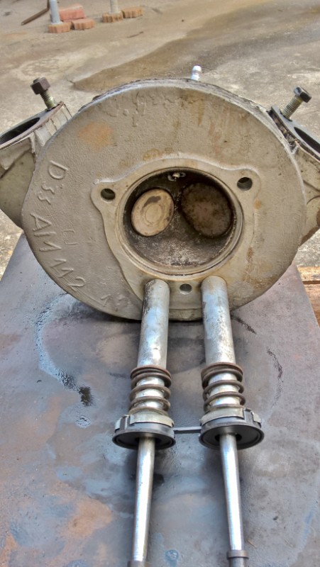

Jours 17 et 18

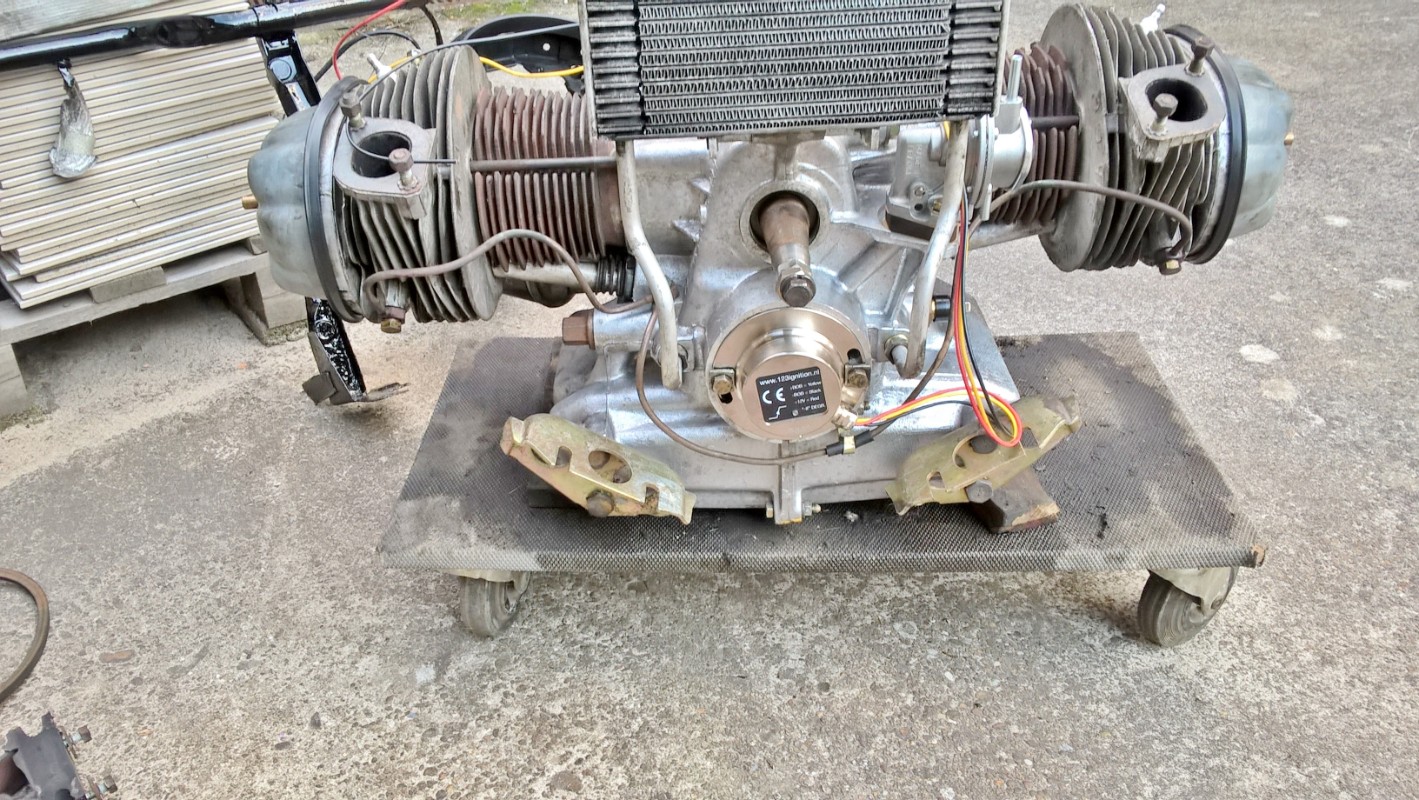

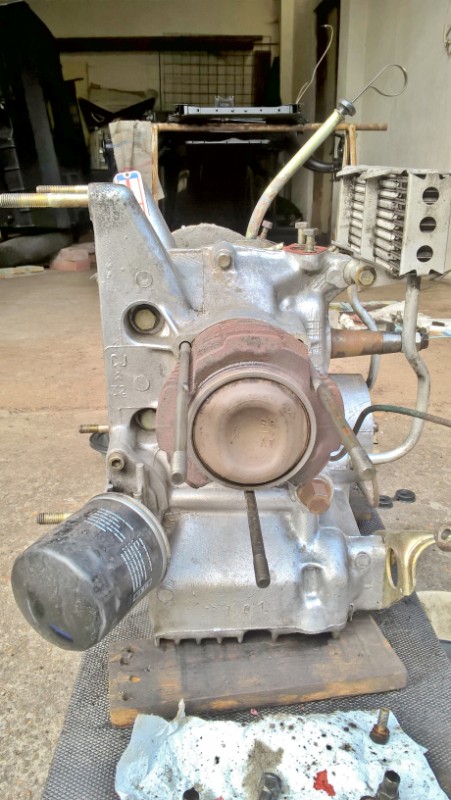

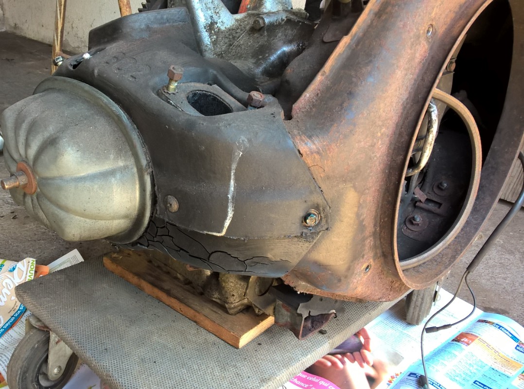

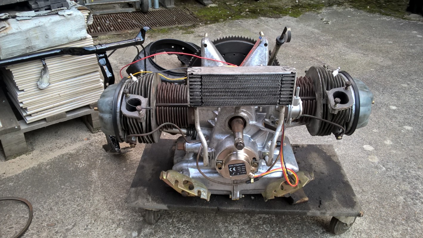

Nettoyage, remise à jour du moteur et de la boite de vitesse
Démontage des carters de ventilation moteur
Nettoyage du moteur
Dépose des culasses
Remplacement de tous les joints
Mise en place d'un allumage électronique
Vidange, filtre à huile, test reniflard, nouveau embrayage
Brossage du carter de ventilateur et mise en peinture.
C'est plutôt propre
Même pas de calamine sur le piston :o
Un moteur propre près pour être remonté
Mêmes actions pour la boite de vitesse avec un bon nettoyage et une vidange sans présence de limaille sur l'aimant du bouchon :gnark:

Jours 19, 20, 21 et 22 le dernier jour avant le CT
Fin des "traitements"
Dernier traitement des passages de roues arrière avec l'anti-gravillons
Application de l'anti-gravillons dans les ailes avants et arrières, pour toujours plus de protections :wink:

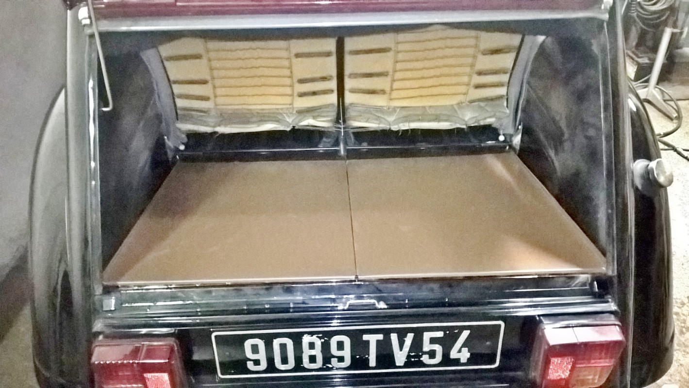

Fabrication d'un fond de coffre sur mesure
Jours 19 et 20 avec 22 heures investies
Remontage intégrale de la voiture sur les 2 dernier jours (pas de photos)
Sur ces 2 derniers jours j'ai cravaché pendant 32 heures (une nuit blanche incluse :surpris: :surpris: ) mais c'est enfin fini :like: :lunettes: :) :dormir :dormir :dormir

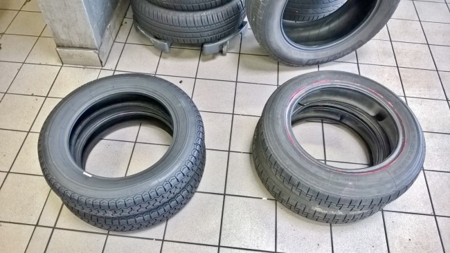

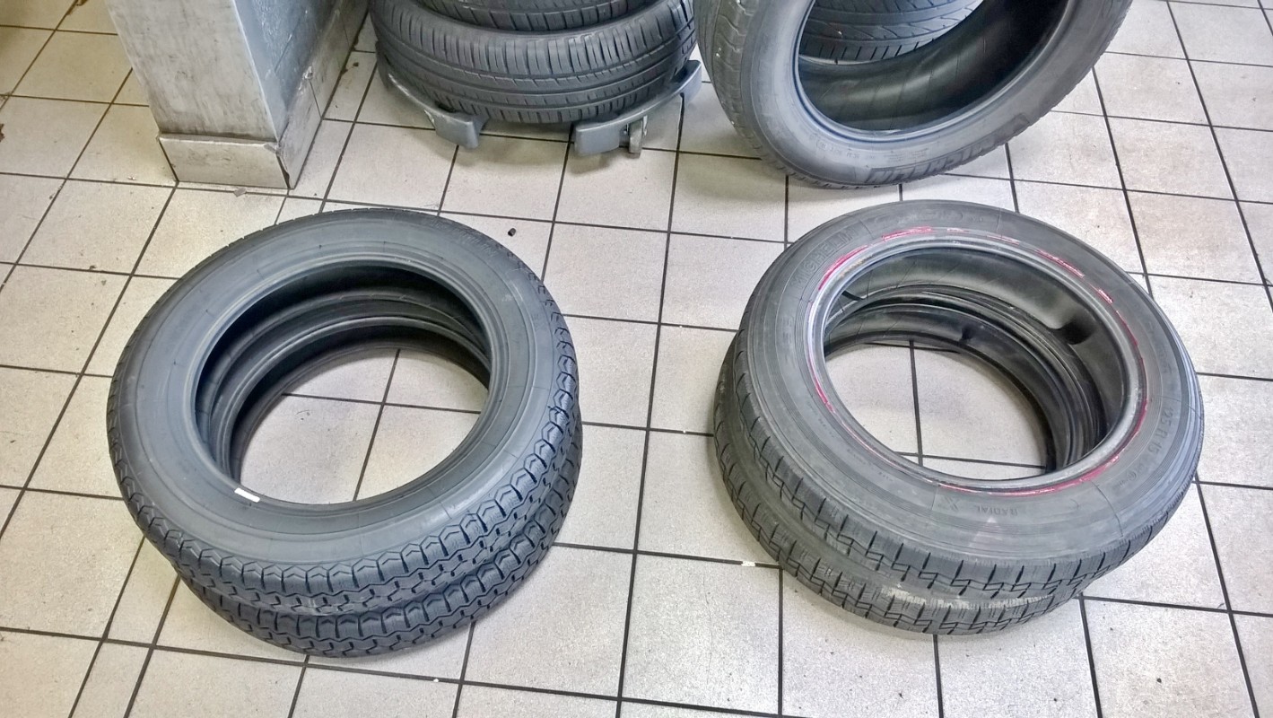

Le 28 mai 2019 jour du contrôle technique mais avant et il était temps que je reçois ces nouveaux pneus.
En effet, les pneus sont d'origines et même s'ils semblent en bon état après 33 ans, j'ai préféré les changer en prévision du trajet de 550 km le lendemain direction Saint Amand Montrond.
Je n'ai pas pris les Michelin X (ni en 125, ni en 135) car beaucoup trop chère au moment de la restauration. De souvenir il fallait compter environ 140€ par gomme ! :surpris:
Je me suis rabattu sur des Michelin ZX en 135 que j'ai pu avoir à un peu moins de 84€ par pneu :lunettes:
PS: aujourd'hui après 9000 km parcouru je suis amplement satisfait de ces pneus, ils accrochent super bien et je ne vois pas d'usure particulière :p

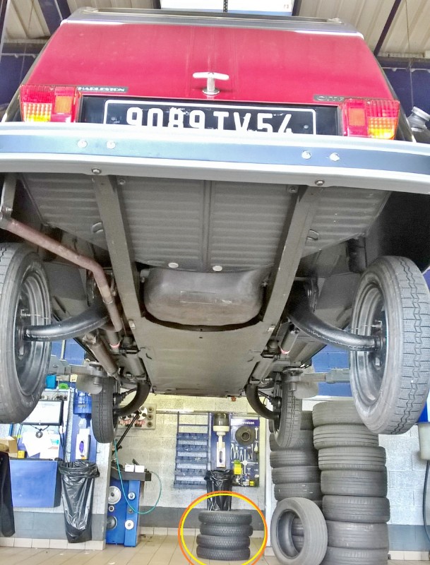

Changement des pneus chez un garagiste de grande enseigne
J'en ai profité pour prendre des photos du dessous de son jupon :mdr:
C'est beau quand c'est propre :gnark:
Anciens pneus à droite et nouveau à gauche
C'est sympa comme dessin de profil de pneu :)

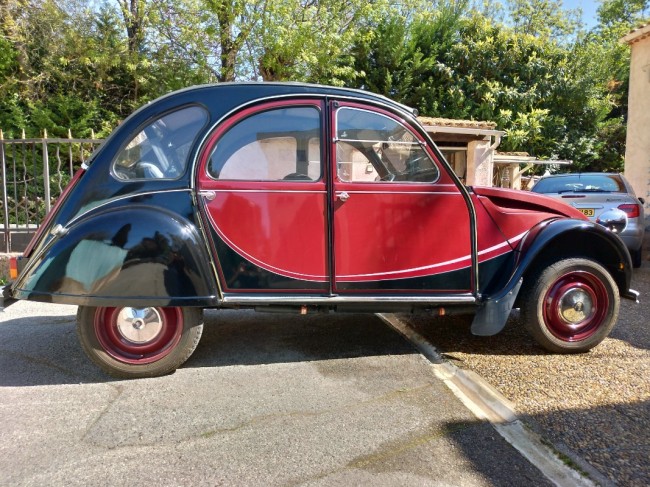

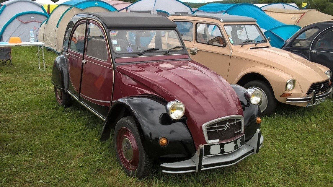

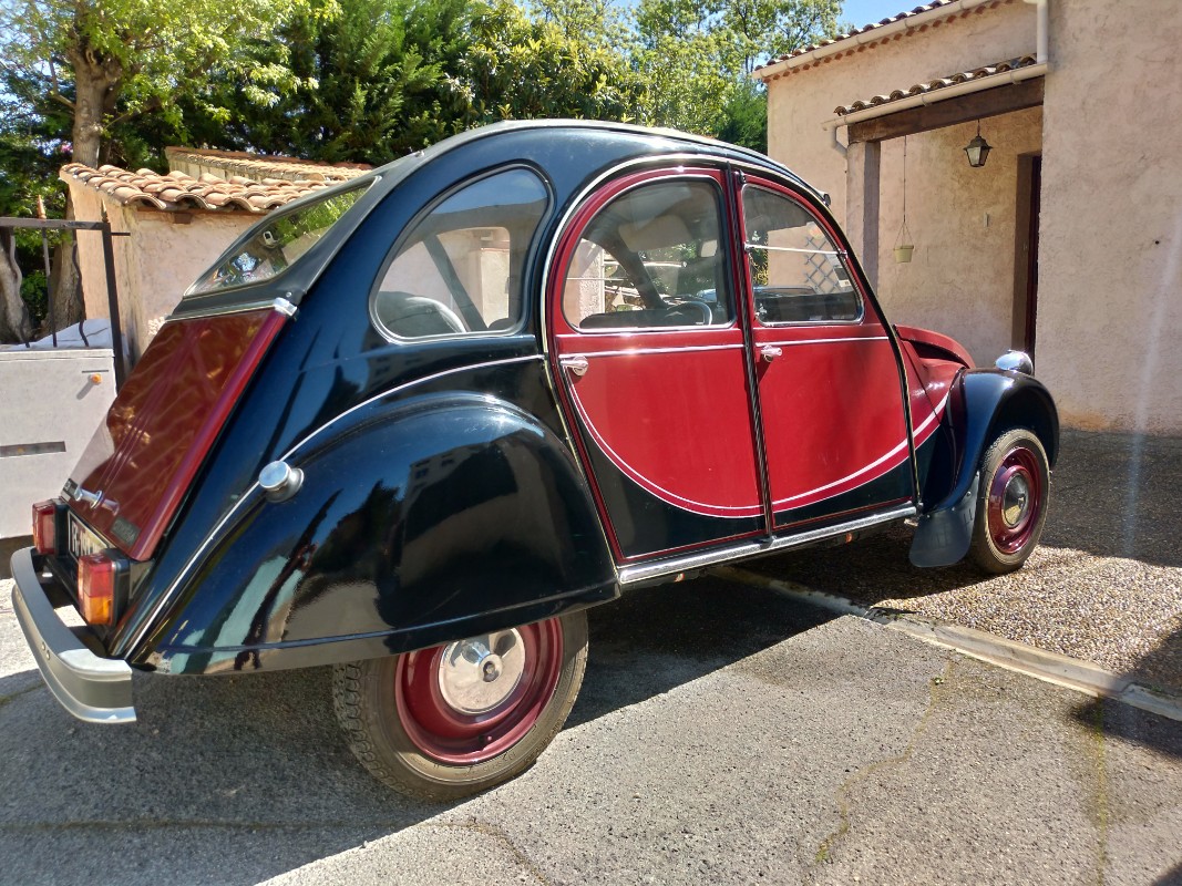

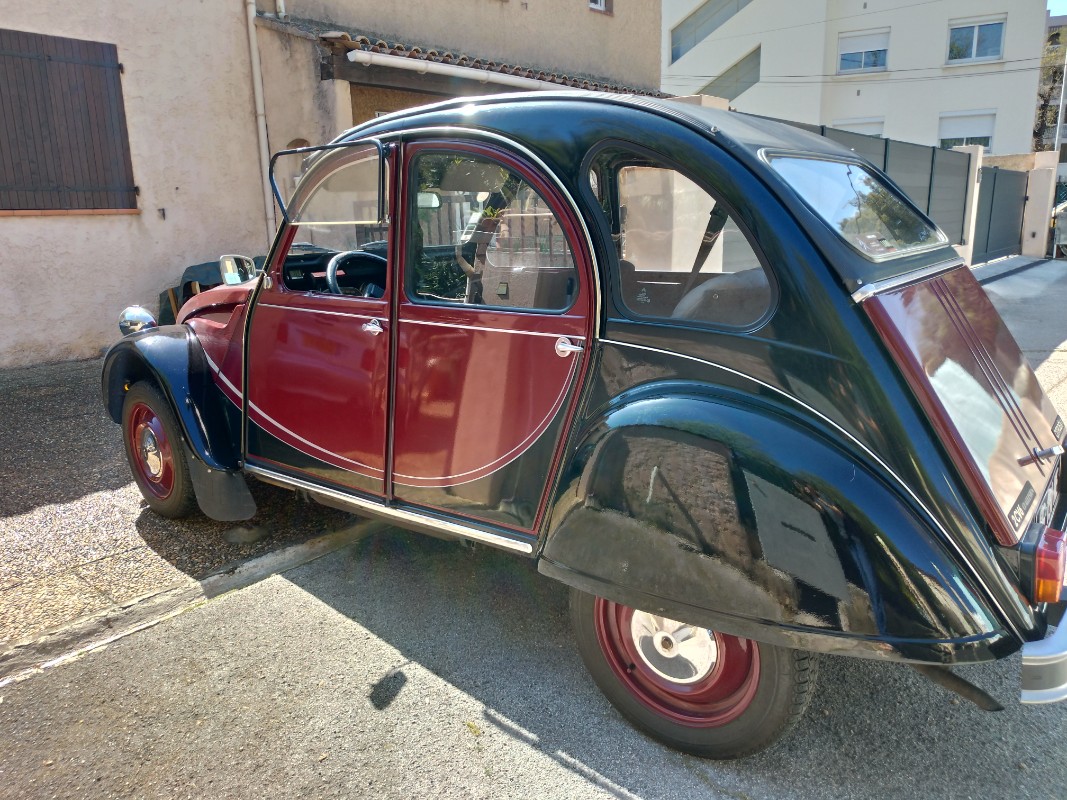

Pour finir quelques photos une fois terminée.
A la Nationale à Saint Amand Montrond
La calandre était cassée quand je l'ai acheté (remplacée depuis)
A Toulon
