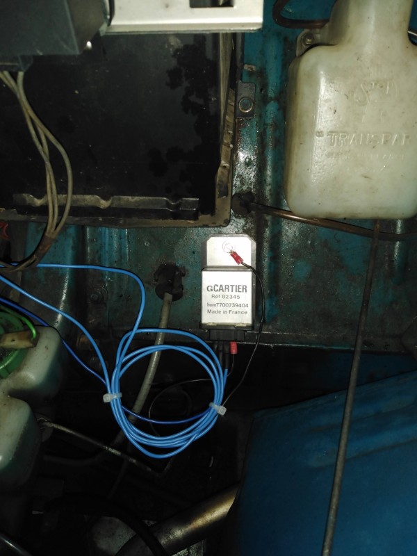

Amies deuchistes bonjour,
Je suis en train d'installer le boîtier cartier, récemment reçu. Enlevez vous le condo systématiquement ou peut on le laisser ?
Messages : 6975
Re: Ce Boitier d’allumage CARTIER convient -il pour ma 2CV ? Avez vous un schéma de montage ?
Bonjour Mickey, tu laisse en place le condensateur ca te fait une sécurité, si le boîtier tombe en panne, c'est ce que j'ai fait :salut:
CHARLYSTONE a écrit : 30 avr. 2021, 15:38 Bonjour Mickey, tu laisse en place le condensateur ca te fait une sécurité, si le boîtier tombe en panne, c'est ce que j'ai fait :salut:
Oui, tu peux le laisser en place, mais tu le débranches, il devient inutile puisque c'est le boitier qui dort la tension alternative.
Peut-être même que si on le laisse ça perturbe l'allumage électronique.
Messages : 2063
Merci pour vos réponses les gars.
Alors j’ai été voir sur la toile et il est dis qu’il faut le débranché, car l’allumage transistorisė à déjà le condo dans le boîtier. Donc si on le laisse, comme tu dis bob, cela pertube le boitier.
En attendant, le boitier est installé et branché. Ça a démarrer au quart de tour, mais à la fois je demarrai avant déjà au quart de tour. J’ai été faire 5 ou 6 km et j’ai franchement pas constaté de différence pour le moment. Après je cherchais juste à fiabiliser ma deuch et pas les perfs.
Donc tout est nickel, on verra à l’usage....
Messages : 6975
Super ,tu verra tu ne seras pas déçu, tu l'a fixé comme je t'avais dit pour un meilleur refroidissement
Messages : 2063
CHARLYSTONE a écrit : 30 avr. 2021, 19:04 Super ,tu verra tu ne seras pas déçu, tu l'a fixé comme je t'avais dit pour un meilleur refroidissement
Salut charly, je ne me souviens plus, désolé. Je l’ai placé sous la batterie.
