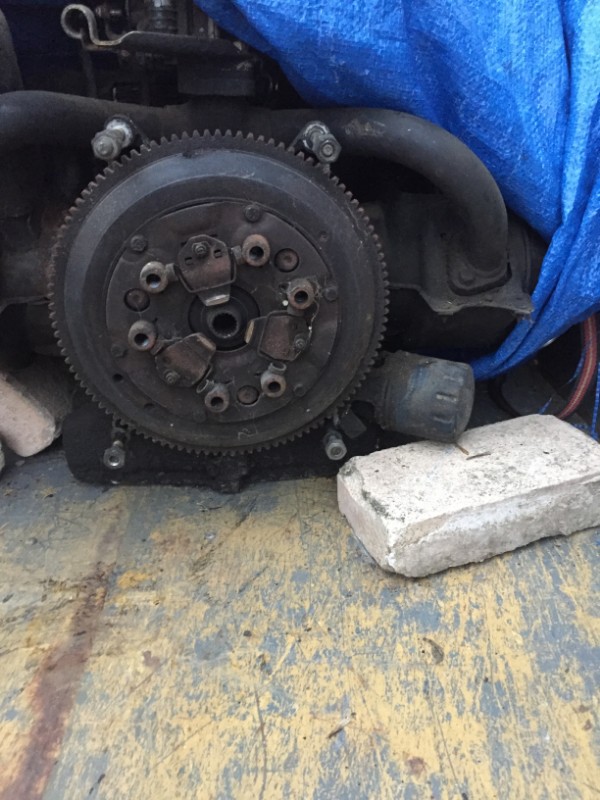

J ai acheté le moteur boite 280 euros
une photo de l embrayage
il pleut donc demain demontage bougie pour faire tourner le moteur et nettoyage exterieur du moteur

Pour passer ma commande de pieces chez RENOV 2cv plusieurs references sur les segments,pochette de joints
Si quelqu un à la liste de tous les joints a commander pour éviter un oubli et la ref de l embrayage (trois doigts)
Moteur 602 M 28/1
Le moteur étant vraiment grade il me reste à ouvrir les carters pour finir de nettoyer
Apres avoir démonté les pistons
Je souhaite changer les segments

déjà ton moteur est théoriquement apparu en 1981, donc ça élimine une pochette sur 4, celle d'avant 76.
ensuite il faut peut être mesurer l’épaisseur de tes propres segments pour affiner le choix.
pour l'embrayage on dirait qu'il y a avant et après 1982,
va sur cette pas page : http://www.renov-2cv-mehari36.com/fr/48-embrayage
regarde ta butée,
si la tienne est comme la 419 avec agrafe ou la 418 sans agrafe, tu saura le modèle du kit.
il n'y a pas de mécanisme 3 doigts comme le tien sur ton site on dirait, mais un modèle à diaphragme, avec sa butée propre.
regarde ta butée,
- Messages : 8687
Re: moteur 2cv fourgonnette freins à disques
Embrayage à diaphragme et butée à bille avec un volant lourd, ce qui semble être ton cas d'après la photo (le volant lourd), je ne conseille pas, bien que beaucoup le fasse.
Il y a eu plusieurs posts sur le sujet sur ce forum.
