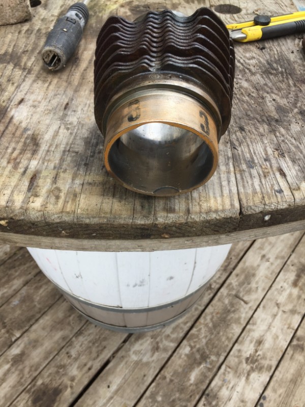

Bonjour à Tous
j ai pas repéré le sens de la chemise au démontage la petite CAVITEE elle va dans quelle sens

par bob41 » 21 mai 2021, 11:56
Il faut que tu puisses passer les goujons de culasse.
D'un coté il y a deux échancrures, c'est le haut. De l'autre une seule, c'est le bas.
Ce que tu montres sur ta photo c'est donc le bas (le dessous) avec l'échancrure au milieu pour le goujon de culasse.

par gibaudan » 21 mai 2021, 13:15
RE
je me suis mal expliqué
je parlais des déformation faite dans le cylindre

par bob41 » 21 mai 2021, 18:18
Quelle déformation ? S'il y a des déformations sur la chemise, poubelle.....
Tu demandes dans quel sens monter la chemise; je t'ai répondu.
Qu'est-ce tu appelles la "petite cavitée " ?

par gibaudan » 22 mai 2021, 07:33
Je parle des deux arrondis en bas de la chemise

par zamzam » 22 mai 2021, 07:39
Mise à part la droite et la gauche en cas de remontage pour qu'elles soient apairées aux pistons, il n'y a pas d'erreur possible !

par Filofax » 22 mai 2021, 10:00
gibaudan a écrit : ↑ 22 mai 2021, 07:33
ca, on s'en moque, du moment que tu remontes les cylindres comme dit pas
