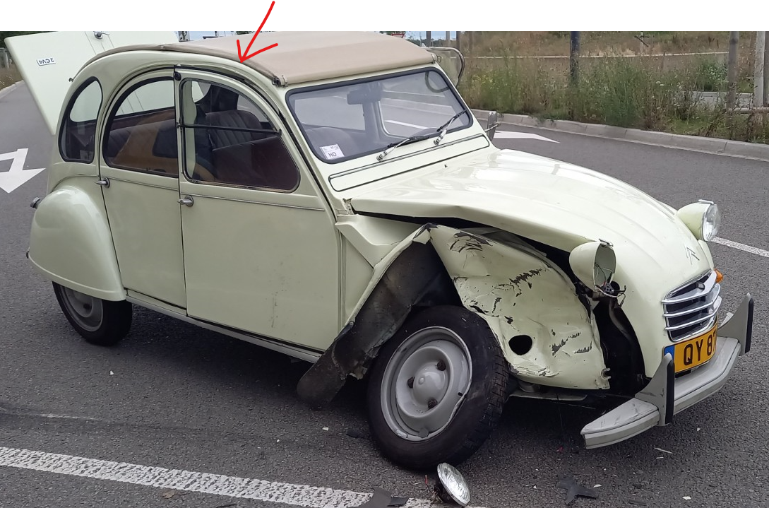

J'ai repris la liste de ce que je t'ai indiqué, en mettant les références et prix des pièces neuves (ou presque) de chez Renov'2cv.
Je n'ai pas d'actions chez eux, et ce n'est qu'à titre informatif.
Il faut également que tu ajout des coûts pour la main d'œuvre, sauf si tu le fait toi même (découpe soudure, peinture, .....)
Tant qu'un expert n'a pas vu les dégâts, et je ne parle pas de l'expert de l'assurance qui ne connait vraisemblablement pas les 2CV, tu ne pourras pas être vraiment fixé sur le budget. Mais tu en as une approche.
Ensuite, à part l'aile que je vois difficilement redressable, le capot peut être repris par un bon carrossier, et d'autre pièces également. Mais le carrossier, il faut bien le payer également, donc....

Mais Je suis pénible mais au niveau mécanique? Derrière cette roue qui m'obsède, que dois-je prévoir ?

Comme il vaut mieux partir avec une fourchette haute, prends l'éclaté et prévoit de changer tout ce qu'il y a derrière la roue !
Dis, tu peux quand même aller jeter un coup d'oeil sous le capot, j'espère ? Histoire de voir ce qui n'aura peut-être pas besoin d'être changé ... en fonction de la puissance du choc ! (sans être exhaustif : boite à air, support alternateur, cache culbuteur ...)

J'ai subi également un accident collision avec une autre auto (stop grillé), J'ai insisté pour que la voiture soit expertisée chez un carrossier spécialisé en voiture ancienne. C'est lui qui défendra ta cause.
Ensuite j'ai fourni:
- le détail des travaux effectués avec, lorsque possible les factures et des photos
- le prix de vente moyen en cours pour des voitures équivalentes
La discussion pourra tourner autour du coût de la réparation et la valeur vénale, si la carte grise est en collection cela sera plus facile car tu récupères ta voiture et te débrouilles pour les réparations. Sinon il te faudra racheter l'épave et réparer ce qui impliquera une expertise en fin de travaux.
Objectivement au regard des photos je ne pense pas que le châssis soit touché.
En ce qui me concerne les travaux étaient estimés à 12000€ et la voiture à 8000€ j'ai donc reçu 8000€ pour une 2cv spéciale de 1980. Épave estimée à 1800€
J'ai aussi eu une larme à l’œil lors de l'accident.
Courage.
viewtopic.php?f=2&t=12606&p=138172&hili ... nt#p138172
Courage.

J'ai a nouveau regardé ta photo un peu plus attentivement, et j'ai un peu peur que la caisse est vraiment subit un choc suffisant pour la faire bouger.
Est-ce un déformation de la caisse ou une illusion d'image ?

Je n'ai pas noté ça avant que la dépanneuse la prenne.donc je ne sais pas quoi dire.
Mais cela me semble très inquiétant.
Difficile d'imaginer une déformation du à la photo.
La porte n'est pas fermée, ça je m'en rappelle.
Mais la courbure est sur la gouttière.
Cata

Si le montant est remonté, cela veux dire qu'il va falloir aussi changer le tablier.
Il a du plier aussi.
Une fois le tablier enlevé, il faudra, je pense, chauffer pour libérer les tensions dans l'acier.
C'est redressable, mais un peu plus de boulot.
Ou alors changer la caisse, comme la fait @Manu94 dans la restauration http://forum.2cv-legende.com/viewtopic. ... 31#p176731
Le coût 3000 €.
Il va falloir que tu te battes avec l'assurance, et surtout l'expert.
Ce serait bien que tu sois présent lors de sa visite, afin d'n discuter avec lui, ou au moins voir avec le patron du garage (qui apprécie les 2cv apparemment), afin qu'il agisse dans ton sens.
Allez, courage, elle est sauvable ta deudeuche.
Le coût 3000 €.

en france c'est l'expert qui chiffre le montant des dégats et non le garage
si le vehicule n'est pas collection et que le cout de la réparation dépasse la cote direction la casse
bon courage

Ici de même, mais avoir un garagiste qui s'y connaît peut éviter une mauvaise cotation du à la meconnaissance ou un abus nou un travail vite

Bien que tout ce que tu dis est vrai, ça ne me remonte pas le moral.Filofax a écrit : ↑31 août 2021, 20:55 Si le montant est remonté, cela veux dire qu'il va falloir aussi changer le tablier.
Le coût 3000 €.
Allez, courage, elle est sauvable ta deudeuche.![]()
Mais il faut parler vrai ça ne sert à rien de se boucher les yeux.
Tout ce que tu décris dépasse largement mes compétences mes moyens mon outillage....
Et si elle est sauvable, ce ne sera pas par moi, si l'assurance ne donne que peu.
Tour se décideras en fonction du montant lâché par l'assurance.
