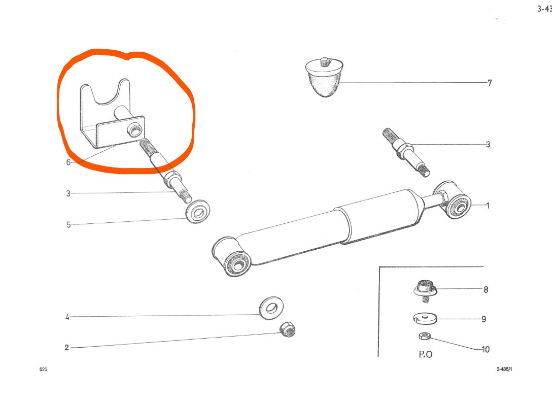

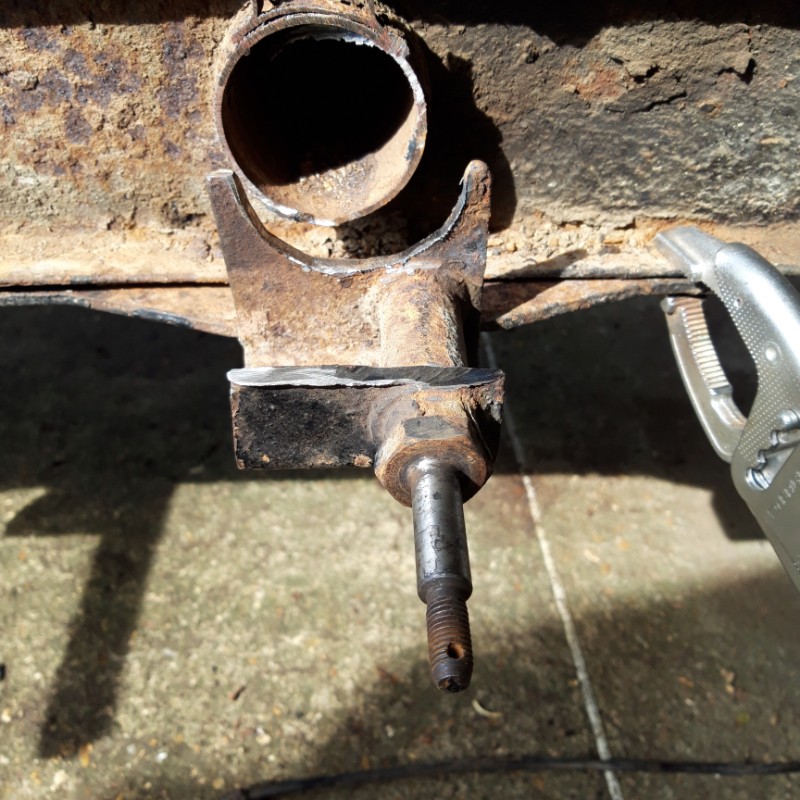

Re: châssis de 2cv abimé - casse sur les nervures et rouille à l'intérieur
bonjour
je dois ressouder mes supports d'amortisseurs sur mon chassis neufs apres les avoir récupéres sur l'ancien
quelequ'un pourrait il me donner la cote entre les deux supports (chassis et essieu ar)
amortisseur ar sur deuch de 67
merci
merci
laquelle est la bonne position
l'essieu AR est a droite vers la pince

- deuche89
- Messages : 691
- Ma deuche : 2cvAZAM 1966
- Localisation : Domats
ha oui plus simple
j'ai du déssouder les anciens pour les ressouder un peu galère pour l'alignement
