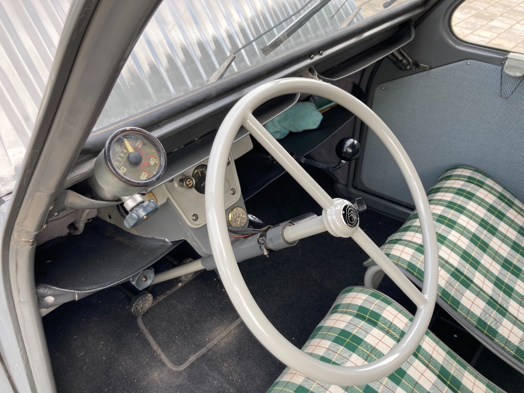

voici quelques photos
cordialement
Nicolas

Elle est tout simplement magnifique, si ma tirelire me le permettait...

Elle très belle cette 1955 et vu l'état tu vas en tirer un prix assez conséquent, bon j'ai aperçu quelques petites entorses par rapport à l'origine...faut dire que pour ça je suis un emm.....ur.
Pour la vente sans CT celui qui va te l'acheter en ferra son affaire et pour le prix, aucune incidence. C'est un des premiers modèles AZ ça devient rare !
