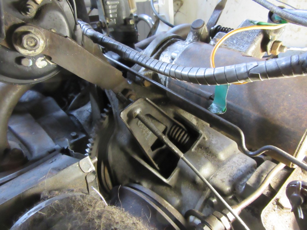

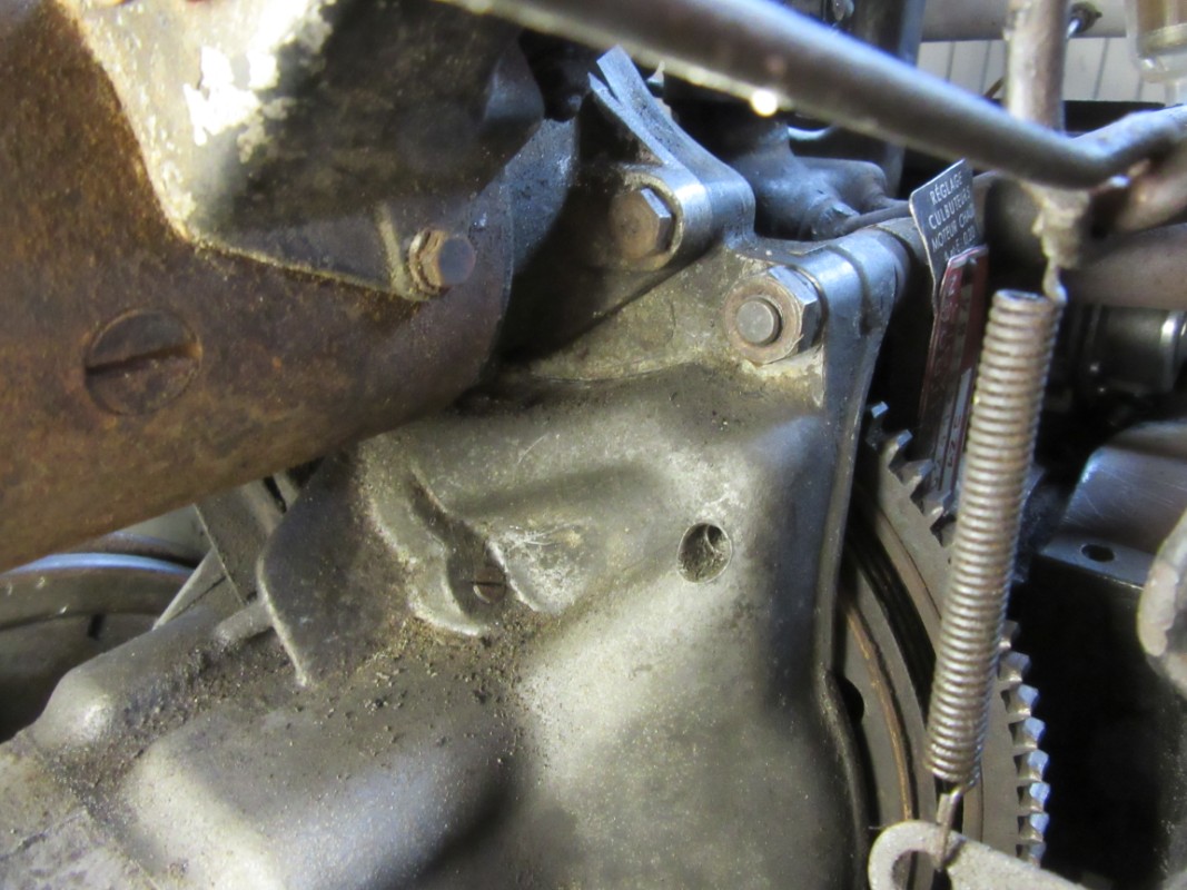

De fils en aiguilles en voulant débusquer ce trou à l'accélération et ce manque de vitesse, j'en viens à me dire qu'il serait bien de vérifier le calage de l'allumage.
Je n'ai peut être pas les bons termes, habituellement sur un véhicule classique, cela se pratique sur la tete de delco, ici j'appellerais cela le boitier des vis platinées, et le terme vis platinées n'est peut être encore pas le bon, mais on comprends... le contact d'allumage, qui doit s'ouvrir au pmh des pistons si j'ai bien compris.
Pour tout cela il y a plein d'infos, et diverses méthodes, la plus classique est de trouver le repère sur la couronne qui doit je suppose caler les pistons dans leur position haute... donc deux repères sans doute sur la deuch?...
Je m'arme donc d'un foret de 6 et cherche ce soit disant trou de repère, parait il sur la gauche, ok...
Là je ne vois rien, ça commence bien, je vais donc sur la droite du moteur, il est bien entendu que la droite c'est coté passager.
Ok, il y a un trou.
j'y mets le foret, ça force un peu, normal, ce moteur est encore plein de merde :(
Je tourne la couronne dans le sens de marche, et vois que le plateau d'embrayage lui ne tourne pas, ok embrayage centrifuge ,je le tourne donc à la main pensant trouver un trou pour accéder ensuite à la couronne...
Hé bien non en vain, pas de trou de repère, ni sur le plateau ni sur la couronne, pas vu non plus de repère, il doit pourtant bien exister quelque chose?

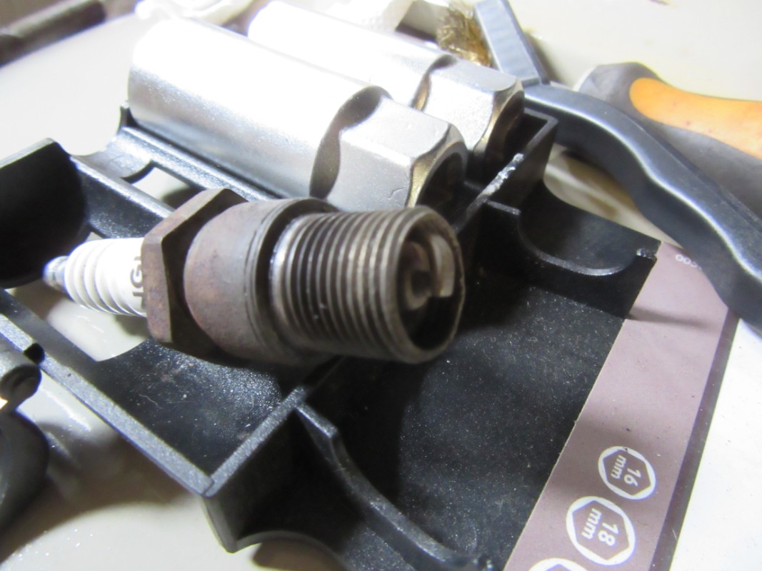

Ok, ça passe pas par devant, on va passer par derrière, je démonte une bougie, et en priorité celle que j'avais déjà trouvé dévissée et celle ou il y a ce cliquetis plus important, sur le coté droit...
Surprise :???: Je lui trouve une drôle de tete, pas vous? :siffle:
Pas sympa, le gars aurait pu me dire qu'un taraudage avait été rectifié, bagué... :mecanic:

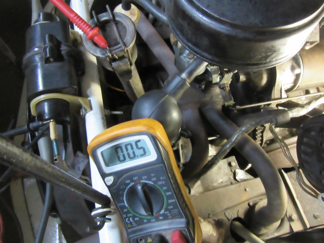

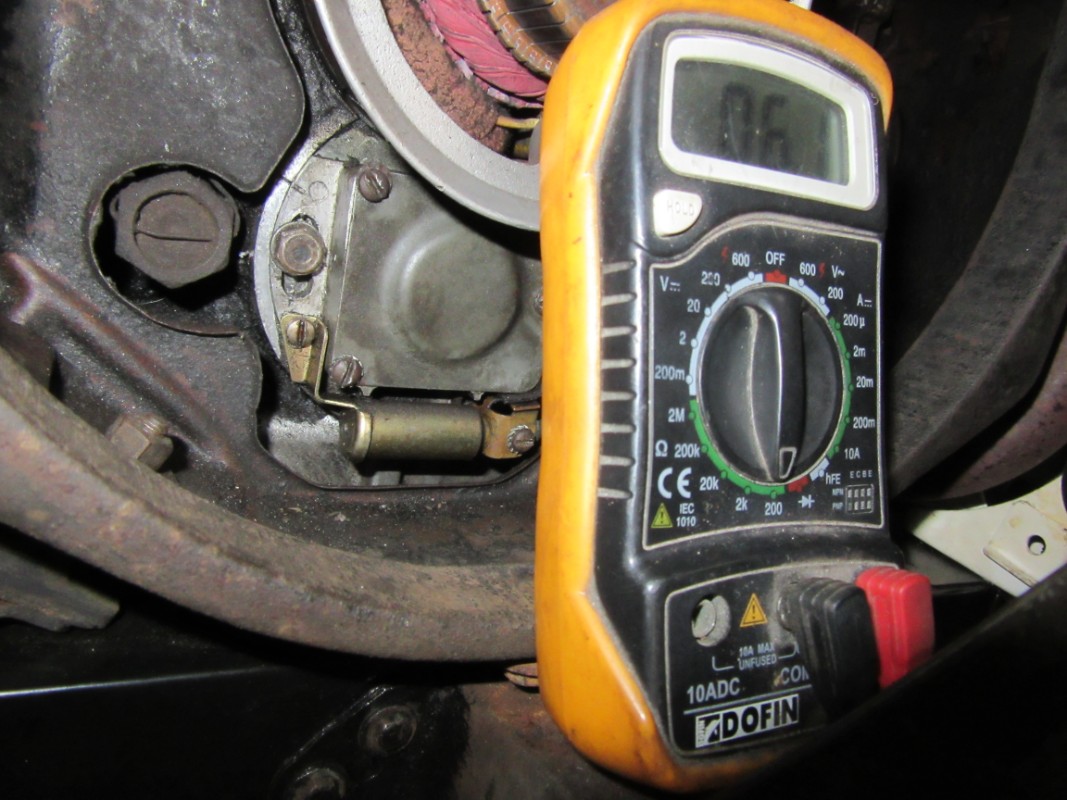

Bon pas grave, je tente donc de trouver le point mort haut avec un bout de fil électrique enfoncé dans le puit, et comme je suis mal outillé que je n'ai pas de lampe test, je prends mon "mettrix" (qui n'en est pas un :) ) sur la bobine d'allumage et une masse...
Ok 0 à l'affichage, et lorsque le piston monte, ça m'affiche une résistance inférieure, ça marche, mais ça manque totalement de précision... :larmes:
Donc il faut absolument que je trouve ce repère dont toutes les docs parlent mais que je ne trouve pas :)
Si une âme charitable passait par là pour me dire ou j'ai fait l'erreur

Sans vouloir remettre en question ton acuité visuelle, es-tu sur qu'il n'y a pas de trou dans le volant moteur ? Il a vite fait de passer devant le trou du carter ... ;)
Parce que sinon, ça va être compliqué de caler précisément !

euh je me trompe peut etre ,mais le trou du support de boite c'est coté moteur et a droite(cote conducteur)? :???:

Deuchémoi a écrit : 09 mars 2022, 20:47 Sans vouloir remettre en question ton acuité visuelle, es-tu sur qu'il n'y a pas de trou dans le volant moteur ? Il a vite fait de passer devant le trou du carter ... ;)
Je revérifierais demain, vrai qu'il est bizarre que le carter soit percé pour aboutir nul part.
Ceci dit, le disque d'embrayage gène, parce que le foret frotte dessus sans jamais passer à travers.
Il faudra que je réessaye plus lentement.

toutoune a écrit : 09 mars 2022, 21:54 bonsoir
Je ne comprends pas bien...
support de boite coté moteur? tu veux dire que l'accès du trou est en étant devant le véhicule, et non pas du coté de la boite?
A droite, ce n'est pas le coté conducteur, mais bien le coté passager ;)
On se positionne en tant que conducteur du véhicule pour définir la droite et la gauche...
Tout comme sur un bateau d'ailleurs, si tu demandes à aller à Bâbord, le gars à la barre ira vers la gauche... ;)
Donc du coup il doit être ou ce trou, :) Parce que à bâbord j'ai rien vu :p :volant:

capra a écrit : 09 mars 2022, 15:39 De fils en aiguilles en voulant débusquer ce trou à l'accélération et ce manque de vitesse, j'en viens à me dire qu'il serait bien de vérifier le calage de l'allumage.
Oups! ERREUR :
Une résistance SUPERIEURE et non pas inférieure, dsl

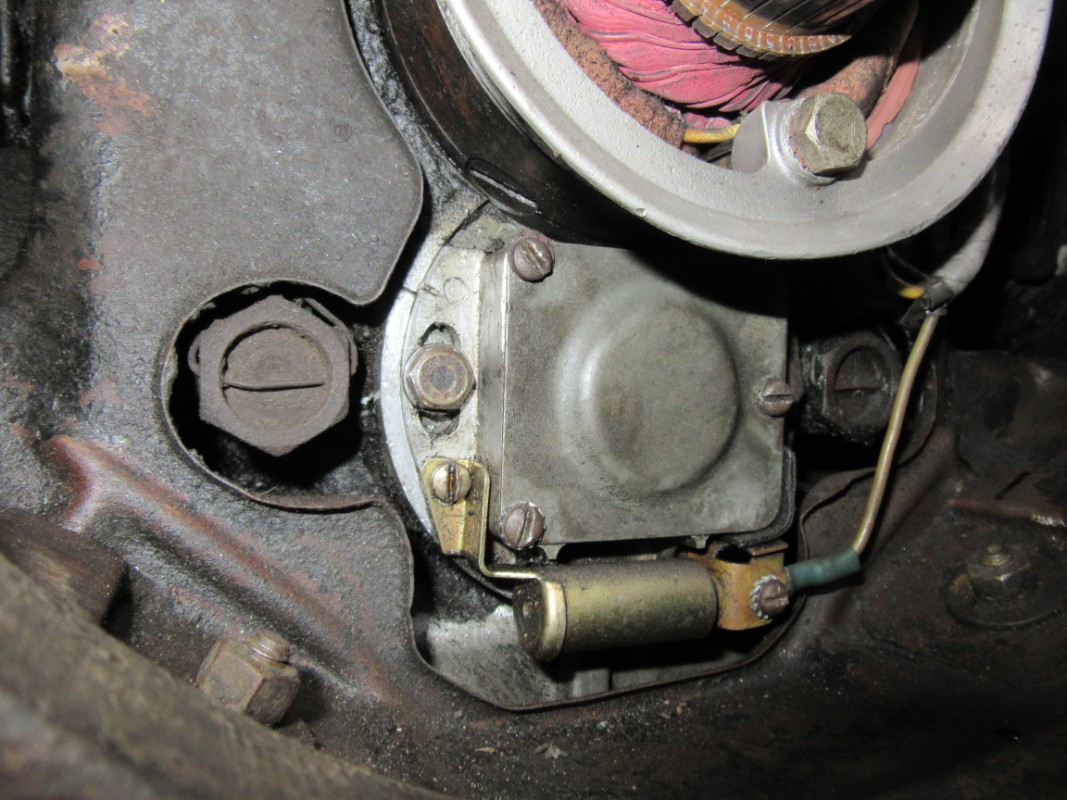

Je viens de trouver grâce à cette vidéo, à 12mn environ
https://www.youtube.com/watch?v=HuipGL3UTV8&t=1s
le trou est caché sous les sorties échappement et bien du coté moteur comme tu le disais @toutoune :)
Mais sur le coté gauche, coté conducteur ;)
Je vérifie ça dés demain...

La pige... Oui, elle occupe pas mal l'esprit, tout le monde averti bien qu'il ne faut surtout pas l'oublier ;)
Si ce n'est que le foret qui casse, ça va...

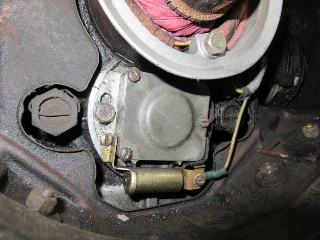

Donc, j'ai bien trouvé ce petit trou, bien caché, pas forcement tres accessible, et là en effet le foret passe bien et trouve sa correspondance sur la couronne, donc en appliquant ma méthode,
j'ai remarqué un tres léger décalage, pas important mais il est là.
Donc re-démontage du ventilo et de sa protection, petit nettoyage sur le boitier et que vois je? des repères... ;)
Je desserre donc les vis qui tiennent le boitier et repart pour un réglage optimal, et comme je m'y attendais, je tombe pile sur le repère.
Pourquoi sur cette voiture tout les réglages sont ils systématiquement mauvais?

Petit changement en fin de journée, un ami m'a conseillé de faire un réglage du boitier d'allumage, moteur en marche et de chercher le moment ou celui ci accélère.
Chose faite, le boitier est totalement en dehors du repère... :(
Mais la vitesse apres essai a changé, c'est pas encore un foudre de guerre, mais une amélioration non négligeable;
En descente elle est montée à 86km/h wouha!!!
sur plat je pense qu'elle doit atteindre les 65 environ, c'est pas encore ça, mais c'est mieux.
donc une deuche bien réglée est une deuche qui fonctionne mal :)
Il m'a conseillé de remplacer les vis et voir peut être aussi par la suite à revoir mon réglage culbuteurs.
Il faut donc que je sagouine les réglages :)
Peut être mettre de la confiture dans l'huile :)
