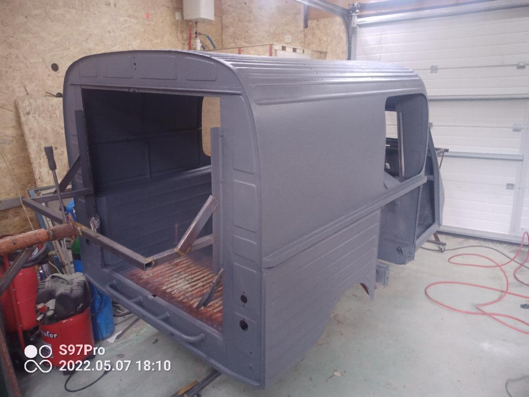

Suite ce Samedi.
Une petite couche d'apprêt garnissant vous change la vision de la bête :gnark:
La semaine prochaine elle devrait faire un tour chez le peintre pour avoir sa couleur définitive :like:

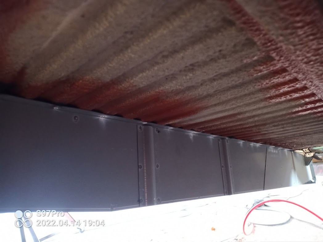

Dimanche productif :siffle:
Pulvérisation de l'insonorisant sous de dessous de la caisse.
Et pulvérisation de peinture Raptor à l'intérieure pour plus de résistance à l'abrasion, j'ai mis ça dans la benne de mon NAVARA Pro :pouce:
