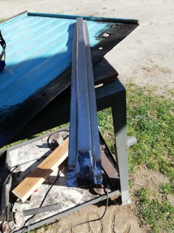

Je continue ma litanie :
première photo, l'état du profilé démonté : J'ai formé le nouveau profilé : puis mis en place à blanc : et enfin soudé par points Voilà une affaire terminée, y'à plus qu'à poncer ,mastiquer, apprêter, peindre...

Donc c'est toi qui a créer le profilé, sans plieuse, soudure incluse et tout ça en une journée tu es une bête lucky

Je n'ai pas de plieuse, mais avec le burin , quelques tubes carrés ,des équerres d'acier et une petite enclume ça marche aussi, c'est plus long mais le temps on s'en fiche...
Je vais passer beaucoup moins de temps avec l'autre panneau, celui du réservoir , je viens d'en commander un neuf car celui que j'ai est bien trop pourri et après l'avoir ressouder de long en large il aurait fini en 8 ...donc solution la plus simple pour ce panneau...

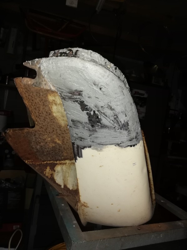

Je ne m'aventure pas dans des restaurations trop compliquées , pour cette raison, si j'ai foncé sur celle du panneau de la roue de secours, j'ai renoncé à celle du panneau du réservoir d'essence trop rouillée de partout, j'ai acheté du neuf...
Par contre, après de nombreuses recherches et quelques déconvenues s'agissant de l'aile avant gauche, j'ai décidé de la restaurer pour couper court à toutes ces démarches infructueuses même si son état s'avère très limite pour cela...
Alors voilà :
Tout d'abord il va me falloir réparer la passoire en bas de l'aile : N'ayant pas trouvé chez nos revendeurs de pièces de rechange, alors qu'on en trouve pour les tractions j'ai retaillé dans une tôle de 8/10ème un morceau qui ressemble au profil du bas de l'aile : puis j'ai formé approximativement les courbes : Cette pièce est destinée à être soudée à l'intérieur de l'aile pour trois raisons :
-rigidifier le bas de l'aile
-ressouder et boucher le plus possibles de trous en prenant appui sur la tôle saine du dessous
-permettre au mastic métallisé de s'insérer entre les deux couches de tôle qui ne sont pas parfaitement jointive (je ne suis pas tôlier/formeur ... ) Au final, j'ai mastiqué le dessus et le dessous : Et pour finir à cet endroit, j'ai soudé une tôle de 3 cms x 25 cms le long du contrefort là où vient se fixer la bavette afin de rigidifier et boucher les trous existants qu'on peut voir à la photo n°4 ...
Le résultat est ce qu'il est, en tous cas je vais m'en contenter, car après ponçage et apprêtage puis peinture, on y verra plus rien, le dessous lui sera passé à l'anti gravillons...
Il me reste à redresser quelques bosses et creux et boucher quelques autres trous à l'opposé toujours en apportant de la tôle neuve..

Louislouislarénov a écrit : ↑26 mars 2022, 07:43 Je mastique, tu mastiques, il s'astique, comment? Ah oui! Dehors!!!
Connaissais pas ce mastic métallique, c'est un bi-composant comme le syntofer?
Oui, bi composant à base d'aluminium. Il a la particularité de pouvoir remplacer la soudure à l'étain. Très résistant ,ponçable, peignable...et capable de boucher des trous de 5 mm environ...

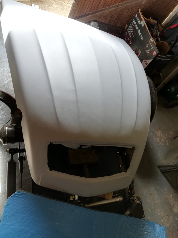

Juste une des dernières photos de la restauration la suite étant sans grand intérêt , j'arrêterai là le post jusqu'à la photo avant/après dans quelques semaines j'espère :
Heureusement, d'autres restaurations prennent le relais maintenant ...
Alors voilà, cet après midi j'en ai terminé avec la remise en état de la caisse par le traitement insonorisant/anti-gravillons non sans avoir traité le soubassement au Rustol CIP : Adichats touts :pleurs:

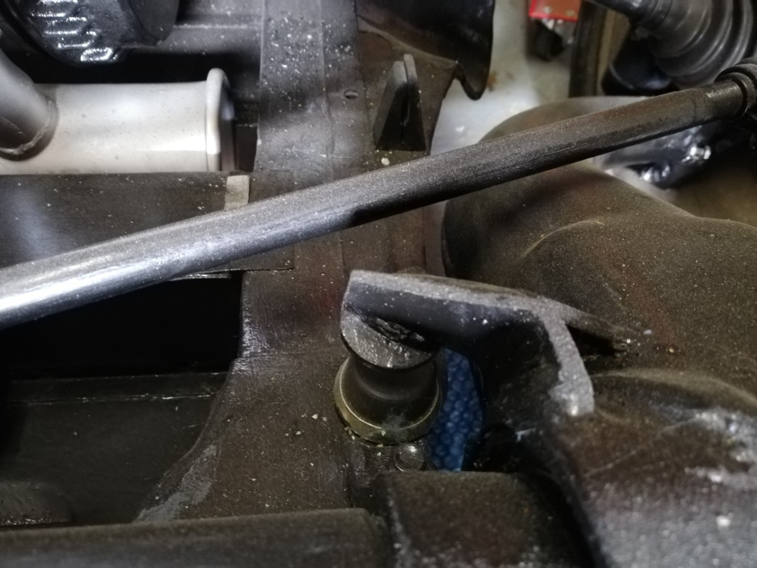

Salut Lucky, tu as des butées de suspension de type PO ! ?
