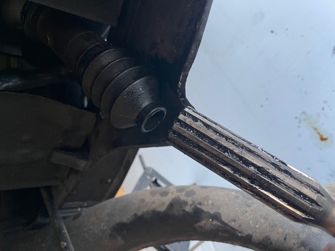

Je prendrais une photo en soirée.
Mon pb est que je dois accoupler les 2 demis cardans entre eux. Le soufflet de coulisseau est monté sur le côté boite (côté large) et je dois rentré le soufflet de coulisseau sur la partie étroite dans les cannelures mâles avant accouplage.

Voila la photo
Messages : 8919
Âge : 51
Re: soufflet de 2cv percé - peut on rouler ainsi quelques temps ?
Bon là c'est très simple.
Tu le sort du demi cardan côté boîte.
Tu mets un peu de graisse sur les cannelures (léger),
Tu rentre ton extrémité la plus petite sur ces dernières.
Est tu tire vers le bas, ton soufflet va se retourner (se mettre à l'envers) car il va forcer.
Tu tire avec vigueur mais en douceur, tu glisse le long des cannelures.(soufflet toujours retourné)
Quand tu les a dépassé, tu enclenche tes demi cardans.
Tu remonte ton coulisseau et tu le remets à l'endroit, il va prendre sa place tout seul.
Je ne sais pas si je m'explique bien :???:

En fait je voulais le faire sans démonter le soufflet côté boîte mais impossible.
J’ai du coup retiré le soufflet côté boite comme proposé puis monté sur les cannelures côté roue.
C’est parfait merci à tous
