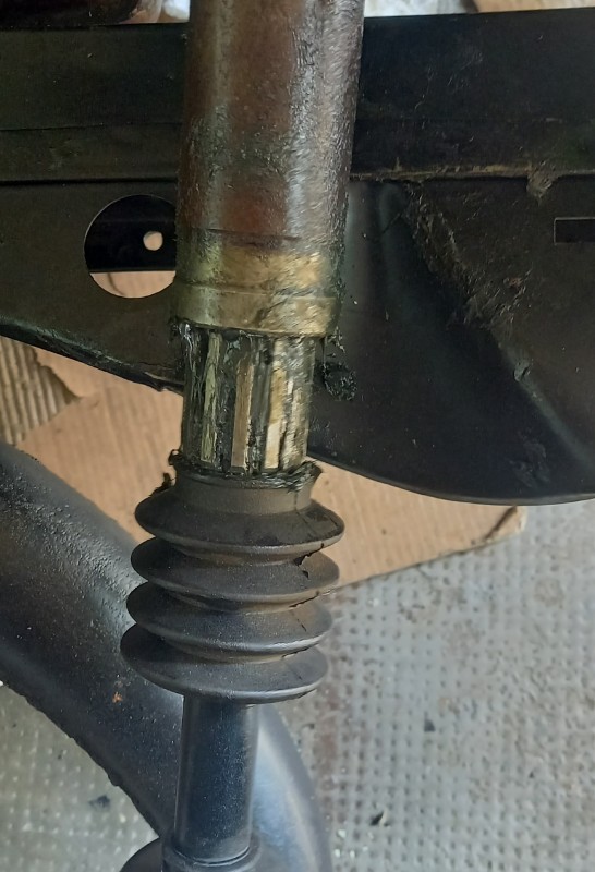

Re: Suite des travaux
Bonjour à tous.
Est-ce normal que les cannelures soient si visibles?
Le moteur semble bien en place, la boîte aussi
Merci pour vos avis
Merci pour vos avis
Est-ce que ta roue est au sol ou elle est levée?
Si elle est levée c'est normal, il me semble. Tu réadapte le soufflet de coulisseau avec la roue au sol, un petit collier côté boîte et le tour est joué.
Tu ne me rassures pas, elle est au sol
A noter les 2 côtés identiques
2cv 4 de 1974
- Messages : 14874
C'est pas plutôt quand on lève la caisse et que la roue reste au sol ? (jusqu'à ce qu'elle se lève ... après !)
Ce serait plus logique.
Caisse trop haute?
Oui excusez moi @PLUX et @Deuchémoi , c'est ce que je voulais dire, je le suis mal exprimé.

A vérifier ...
http://forum.2cv-legende.com/viewtopic. ... 45#p185345
Ceci dit, je ne sais pas si c'est normal ou pas, n'ayant jamais regardé sous le manchon ce qui s'y passait. Désolé.
Deuchémoi a écrit : ↑26 mai 2022, 21:15A vérifier ...
En fait moi non plus, je n'ai jamais regardé.
Bien sûr une fois les caoutchoucs mis on ne voit rien.
2cv 4 de 1974
- Messages : 7439
- Âge : 50
Quand tu lève la caisse pour changer ta roue, c'est à dire que tu mets en extension maxi les cardans, le cardans côté roue ne sort pas de l'autre?
Donc, si non, la logique voudrait que se soit bon

- Messages : 5878
Bonsoir Plux lorsque ta 2CV est posée ,le souffler du milieu couvre les cannelures et donc ne sont pas visibles ,cet après midi j'ai remplacé le souffler côté boîte acheter chez Buron 11 € avec les colliers à l'atelier du site avec l'aide d'un bénévole pour me prêter des outils, travail facile
- PLUX
- Messages : 1984
- Ma deuche : 2cv 4 1974
- Localisation : luxembourg
- Âge : 65
Bonsoir
Oui, quand le soufflet est mis en place les cannelures ne sont pas visibles.
En fait c'est en positionnant le soufflet que je me suis demandé si c'était assez enfoncé.
Je me dis qu'il faut que sur une bosse par exemple les cannelures puissent s'enfoncer.
Mais est-ce bien positionné ?
Comme d'habitude je doute de tout.
