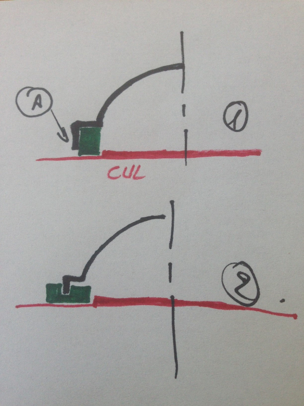

Message par Fredjojo »
Comme dis Renato , le joint va peut être finir " par se faire"

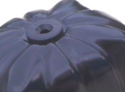

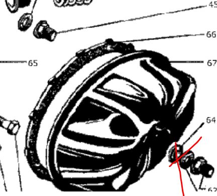

Par contre comme je n'ai pas la vue réelle du montage j'ai une question,
Une fois serré , A est en porté sur la culasse ou l’épaisseur du joint fait qu'il y a un jeu infime comme dans le cas 1 ? ou c 'est plutôt le cas 2 ?
si c'est le 1 , pour contrôler que le trou et la portée conique sont perpendiculaire au plan de joint ( fabrication douteuse) et vérifier que le joint porte bien sur toute la circonférence .
Cache culbu tete beche + 2 joints entre , une tige fileté qui traverse et les 2 écrous conique visé a la main , contrôle avec jeu de cale de l’écart entre A/A et si les 2 cuvellages tombent en face.
Si je prends le cas de ce fournisseur , la vue du cache culbu montre une portée conique et la 2eme , une vue éclatée montre rondelle plate + Grover , ca je suis sure qu'on ne peux pas mixer , c'est cone sur cone ou plat sur rondelle
cache culbu.JPG (40.22 Kio) Vu 12636 fois
cache culbu2.JPG (16.56 Kio) Vu 12636 fois
paul lamiral
Messages : 327
Ma deuche : 2 cv club
Re: joint cache culbuteur 2 cv
Message par paul lamiral »
bonjour Renato13
oui effectivement j'ai un doute sur les caches culbu.
Si ce fournisseur que j'ai nommé vend de la m...que me conseilles tu ?
bonne journée à toi
paul

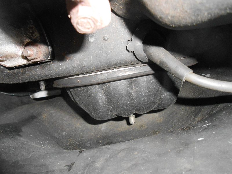

toutoune
Messages : 1989
Ma deuche : AZKA 10/11/1980
Localisation : 13340 et 48250
Message par toutoune »

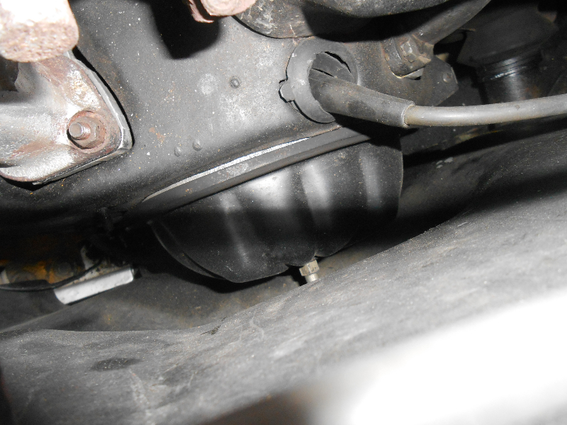

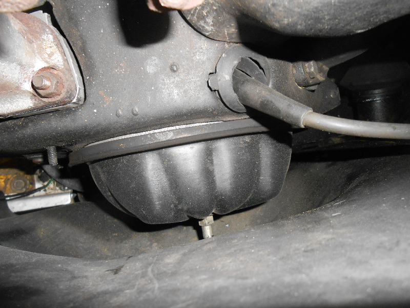

bonjour
voici les miens,joints burton,j'avais oublié de préciser
2cv6 1981

paul lamiral
Messages : 327
bonjour
J'ai fait les frais de l'occasion surtout pour l'achat des caches culbu. On ne voit pas la déformation ce n'est que en les montant que l'on s'en aperçoit.
c'est vrai que la qualité n'est plus celle que l'on connaissait auparavant. :(
Belles photos des caches culbu. Tu les as montés avec quel joints ?

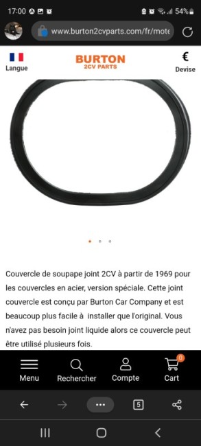

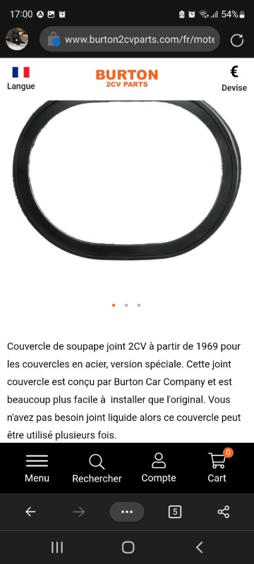

Messages : 9673
Dans le cas de joint Burton, il ne faut pas utiliser de pâte.
https://www.burton2cvparts.com/fr/moteu ... n-speciale
J'ai ce modèle, j'ai changé mes caches culbuteurs lors de ma dernière vidange, ras :pouce:
