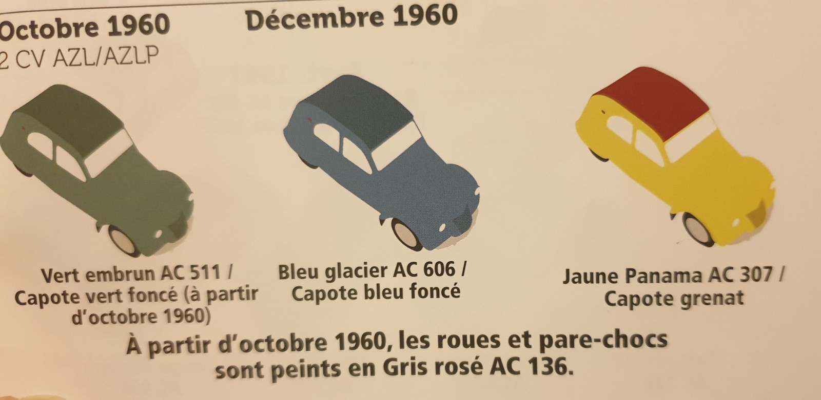

La teinte est bien le gris rosé ?

Thierry94 a écrit : 16 janv. 2022, 18:59 Merci pour ton conseil
Je suis pas sûr ,les miennes oui,mais la tienne est plus ancienne attend d'autre avis car le gris rosé a plusieurs teintes Ac 136 ac 140 etc

En 62, c’est AC 136 gris rosé il me semble !
Messages : 8913
Âge : 51
Re: Pare choc arrière
+1 @casaman :pouce:
Du fascicule DIR de 2cv Médias

Salut Thierry94,
Dans un article du bog des 2cv co ( ci joint)
On parle aussi de gris AC121 pour les 2cv de 62 bleue glacier.
De quel mois est la tienne? Il y a des différences entre celles de juin 62 et celles de septembre 62, c’est compliqué.
J’hésite moi même pour ce choix de gris sur mon AZL de juin 62 bleue glacier.
http://2cvco.canalblog.com/archives/201 ... 35342.html
