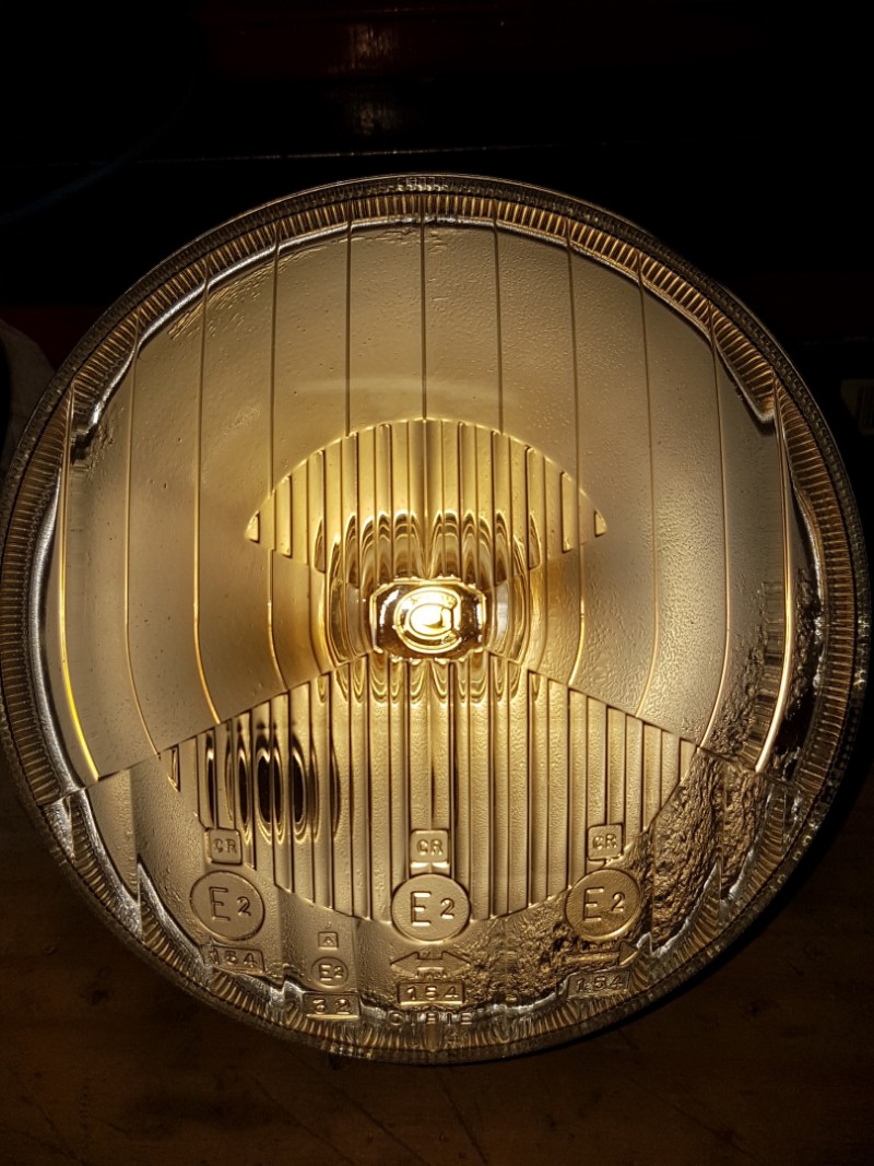

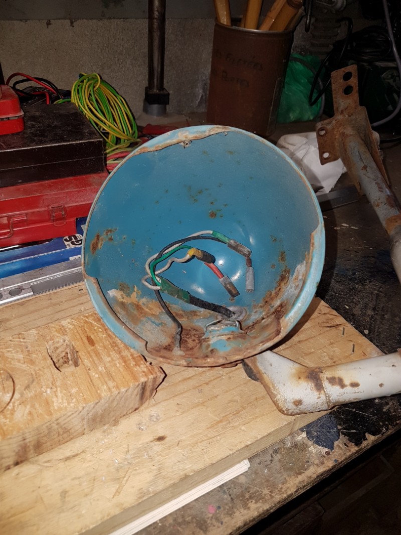

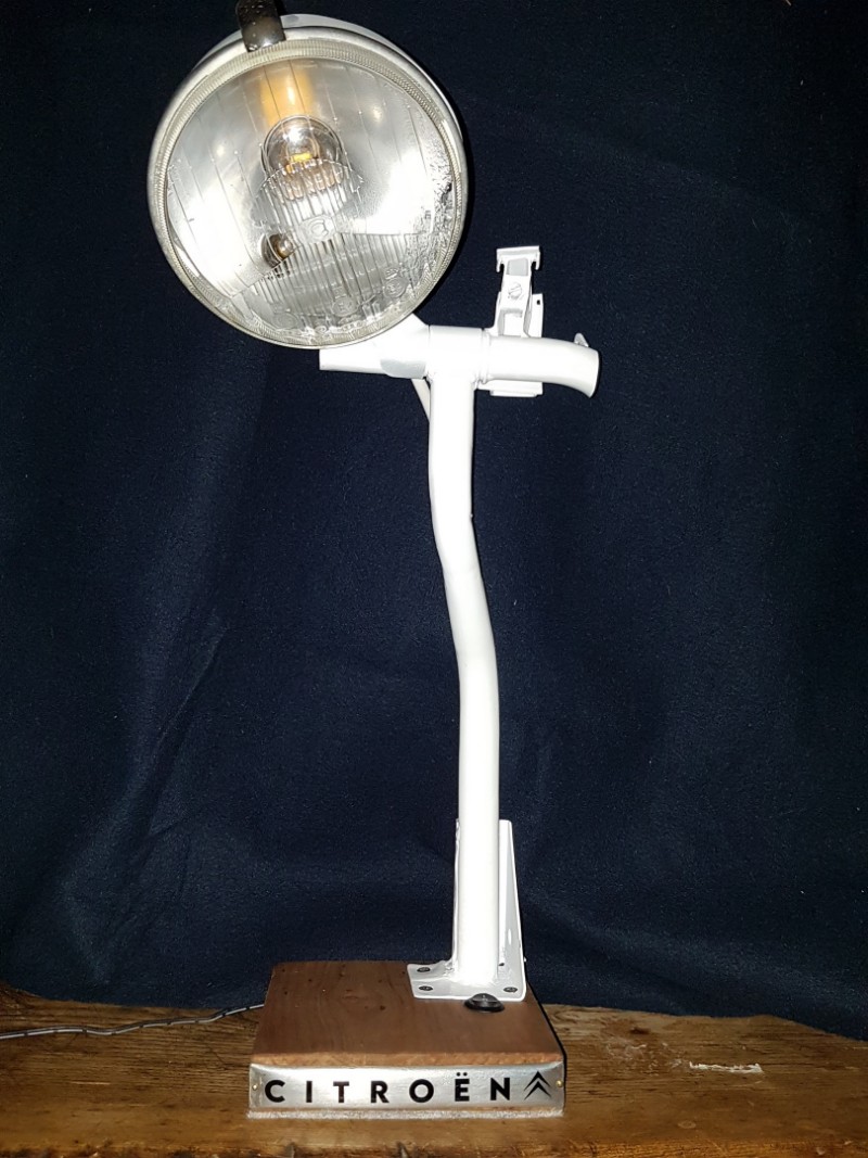

Hello,
vous vous souvenez peut-être de ma demande :
Cherche Optique de phare pour 2 cv pour mon projet déco !
Et bien grâce à Didou04 (que je remercie encore mille fois !), je suis heureux (et content !) de vous présenter le fruit de ma bricole.
Pixarette, c'est son prénom (trouvé par ma soeur MarieM (merci à elle !) qui lui trouve une ressemblance certaine avec la lampe de PIXAR , ce en quoi elle a complètement raison !), Citroën c'est son nom
Je vous mets les photos dans l'ordre chronologique de l'avancée du projet. (y'a plein d'autres étapes, de tests, d'adaptations, de changements, de revirements ... bref, d'autres photos !!).

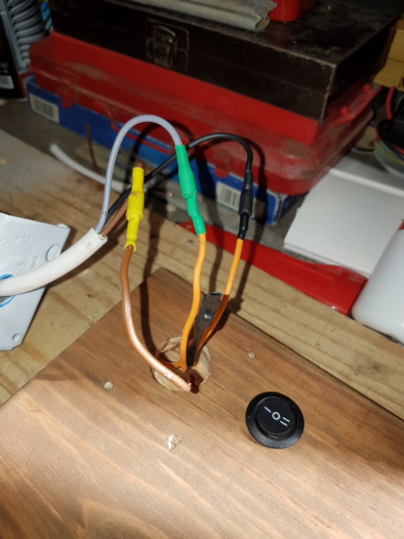

Il y a un inter 3 positions : O/N/O, car il y a 2 ampoules. J'ai repris une ampoule de feu de position/lanterne pour une lumière plus douce (au réveil c'est moins agressif ! :gnark: ) et une ampoule led 12v feu de croisement/code, pour la lecture du soir !
Le jour où j'ai un portable qui se recharge par induction, j'ai la place d'adapter quelque chose sur le côté ! En attendant, c'est juste l'emplacement pour le recharge nocturne !
Bref,je me suis bien éclaté sur ce projet, à défaut de savoir bosser sur la deuche !
C'est parti pour la présentation :

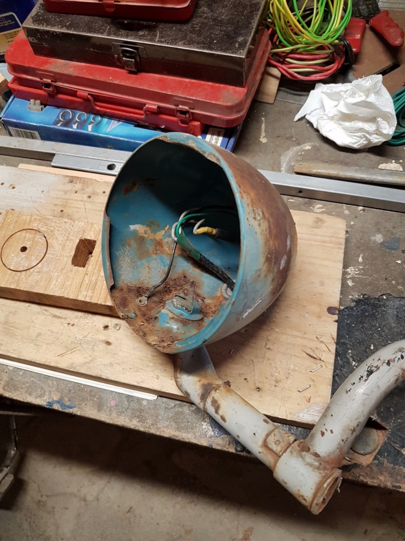

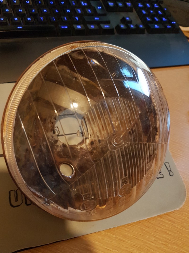

Point de départ 1
Point de départ 1
Point de départ 2
Point de départ 2
Réception de l'optique

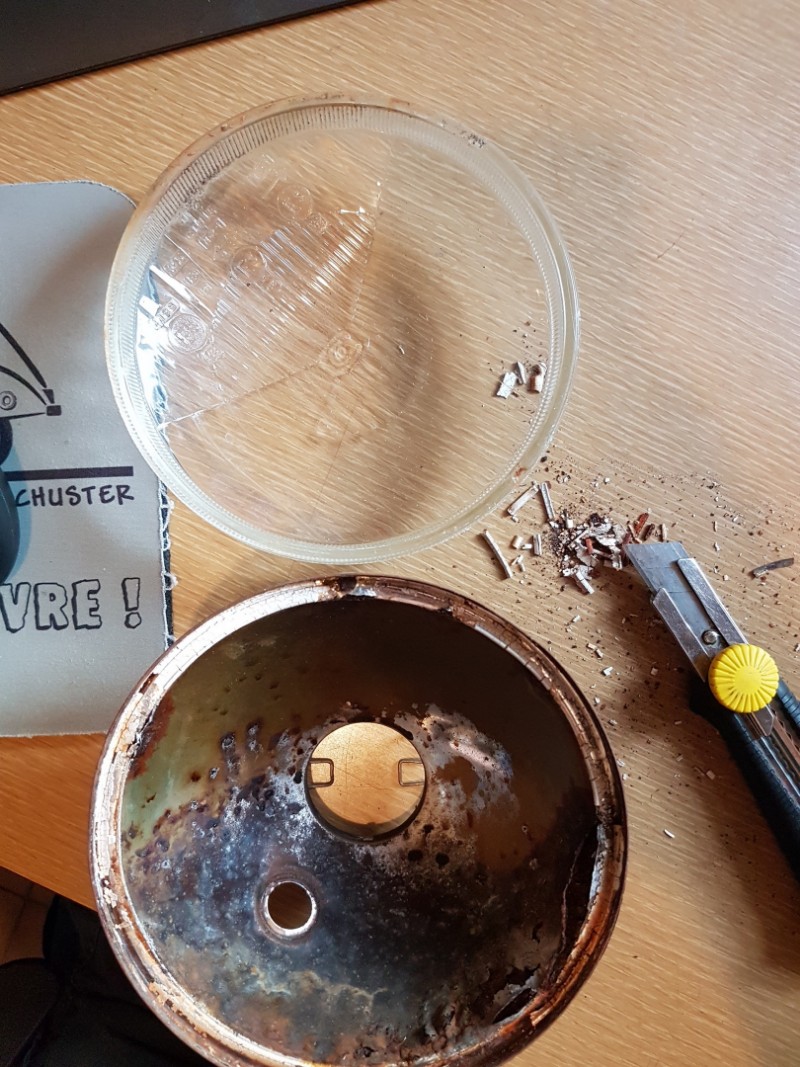

Préparation de l'optique

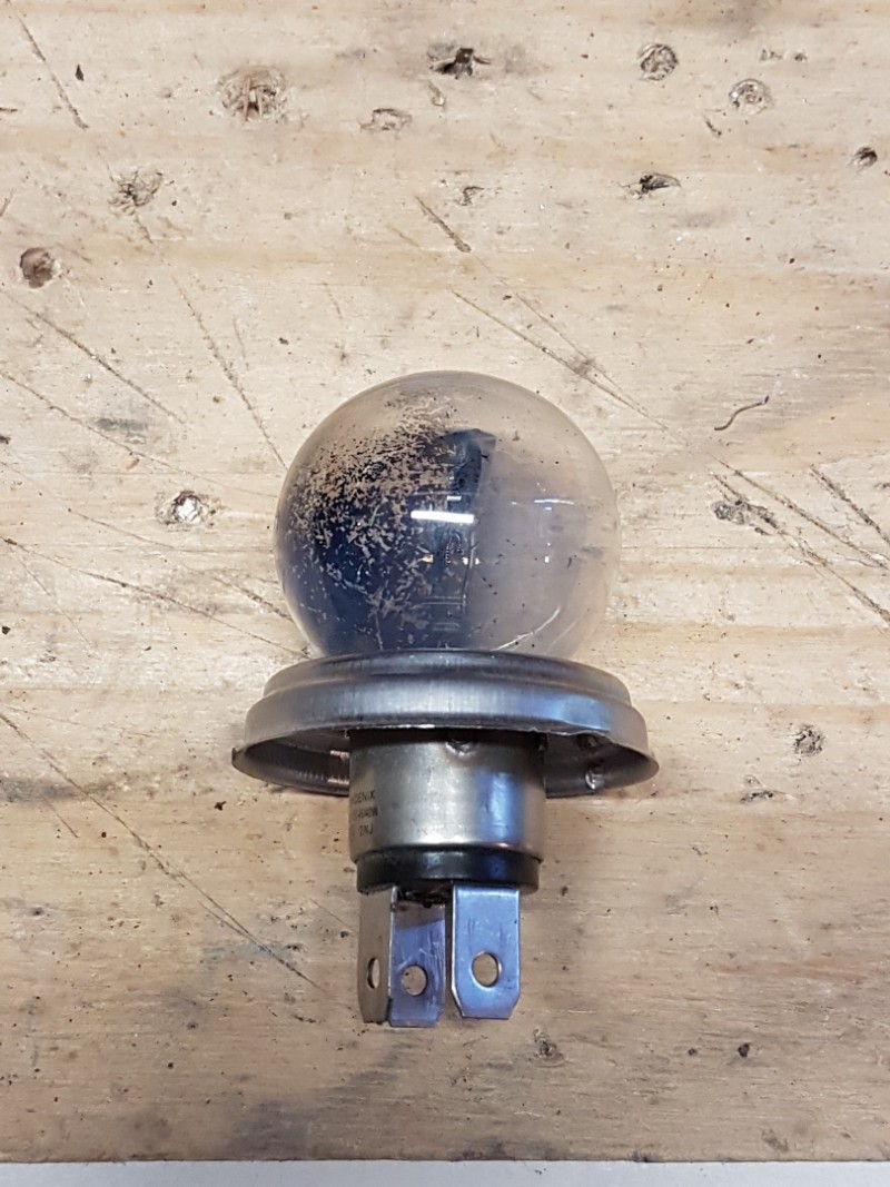

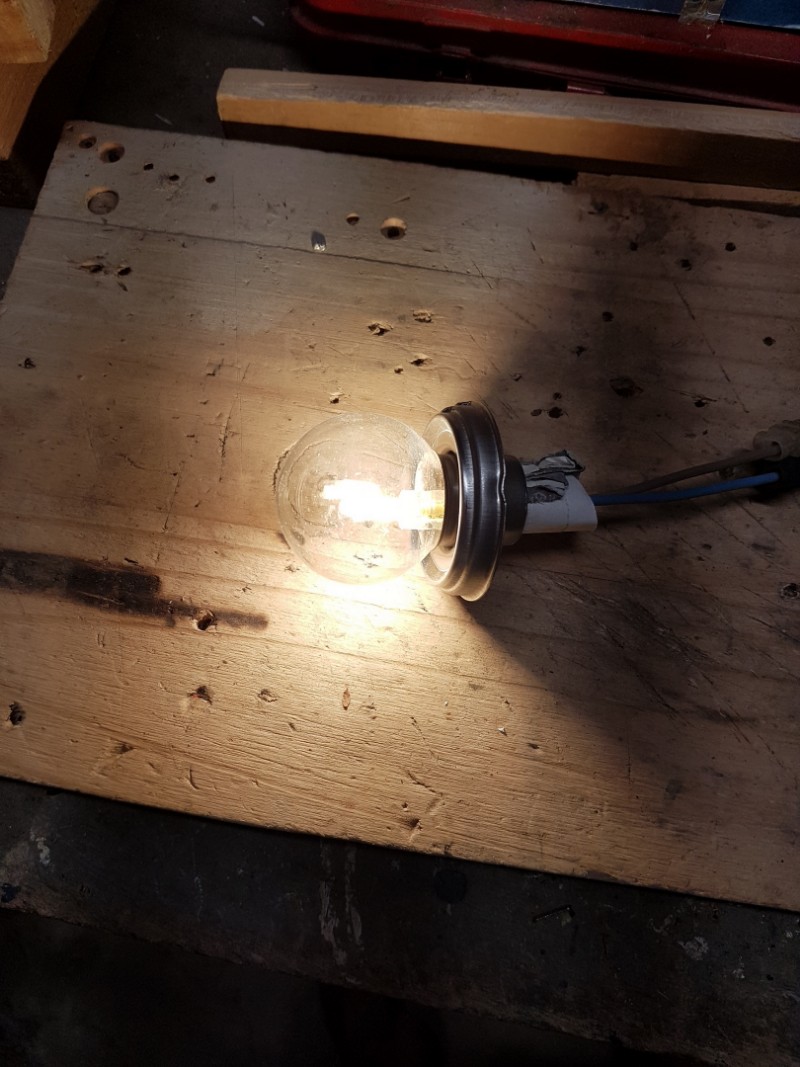

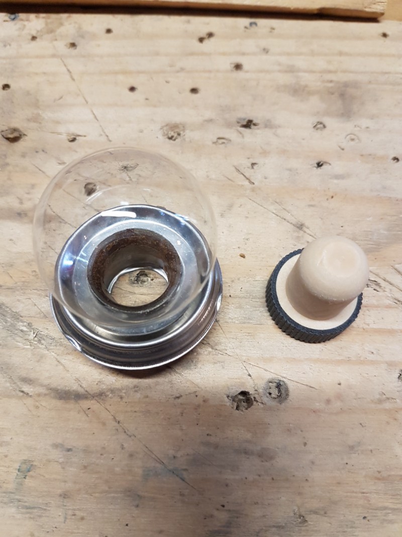

Récupération d'une ampoule grillée

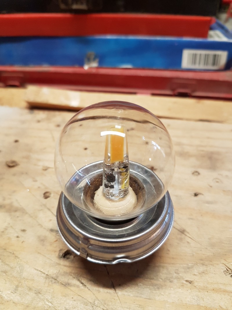

Evidage de l'ampoule et préparation du support de la led 12V
Insertion de la led 12v
Test
Test
Test dans l'optique (et photo d'art ! ;-) )

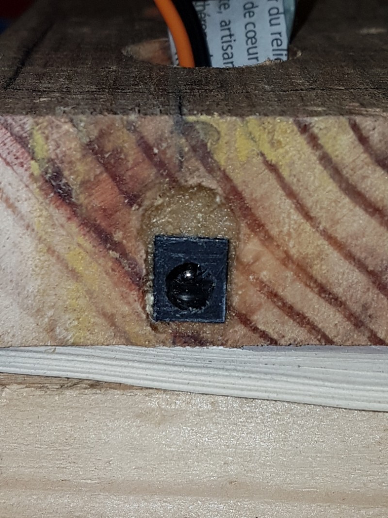

Insertion du port d'alimentation 12v dans le socle

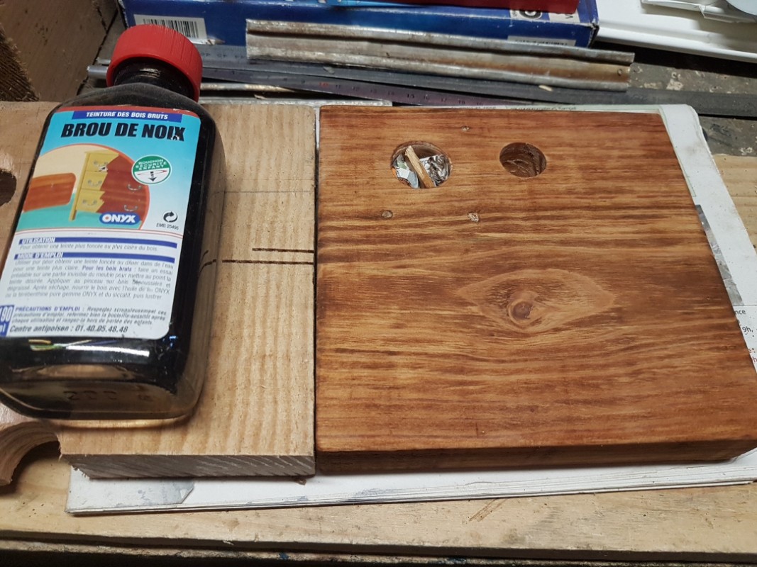

Teinture du socle après ponçage

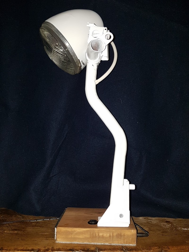

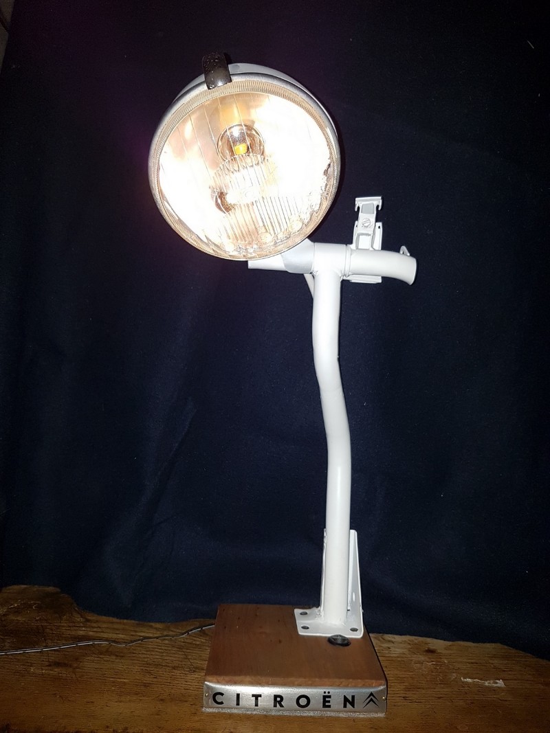

Shooting de fin 1
Shooting de fin 1
Shooting de fin 2
Shooting de fin 2
Shooting de fin 3
Shooting de fin 3

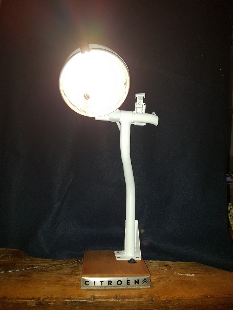

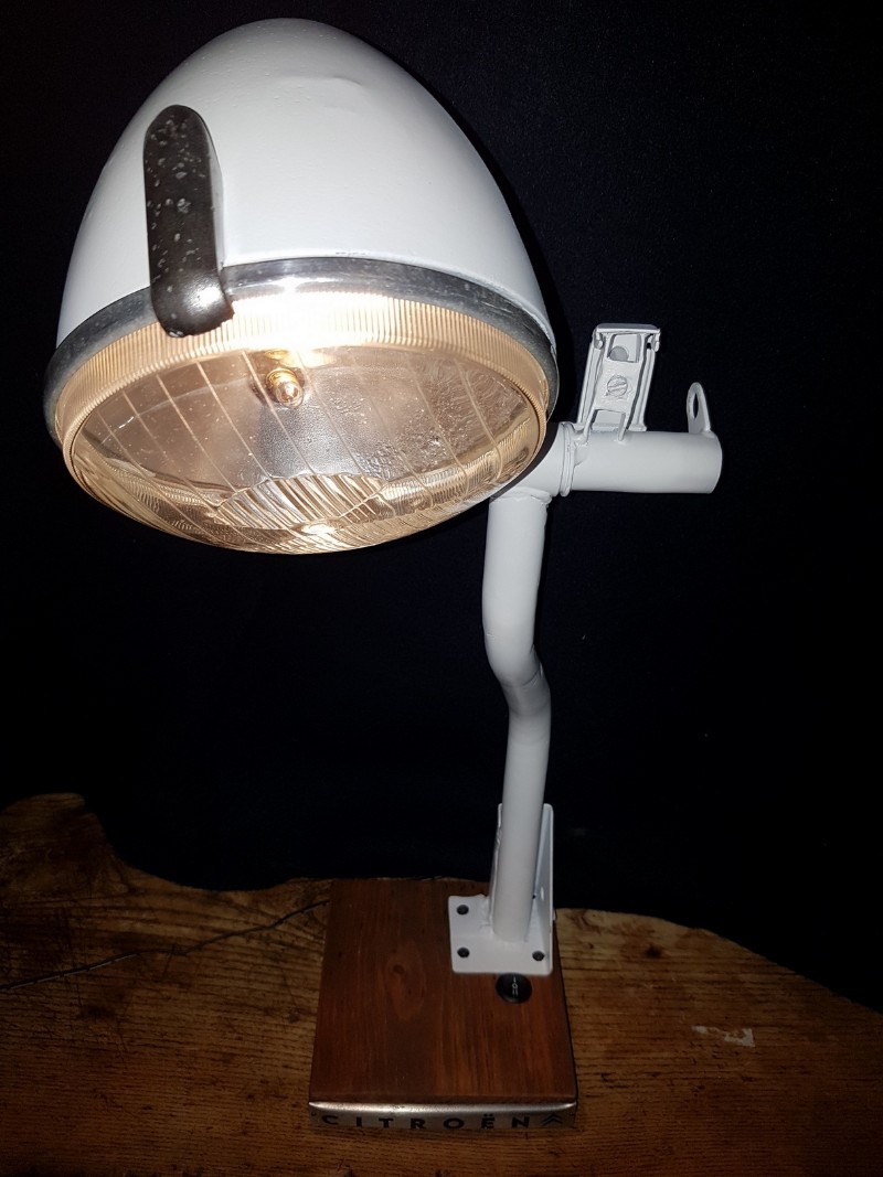

Shooting de fin 4 (feu de position)
Shooting de fin 5 (feu de croisement)

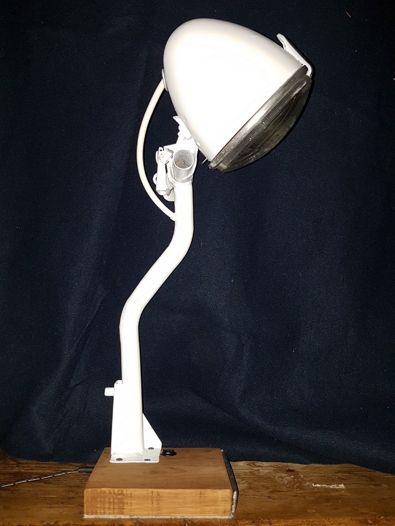

Shooting de fin 6
Shooting de fin 6

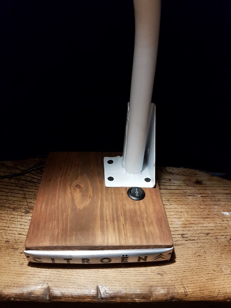

Shooting de fin 7 (détail sur le socle)
Shooting de fin 8 (détail sur l'alimentation)
