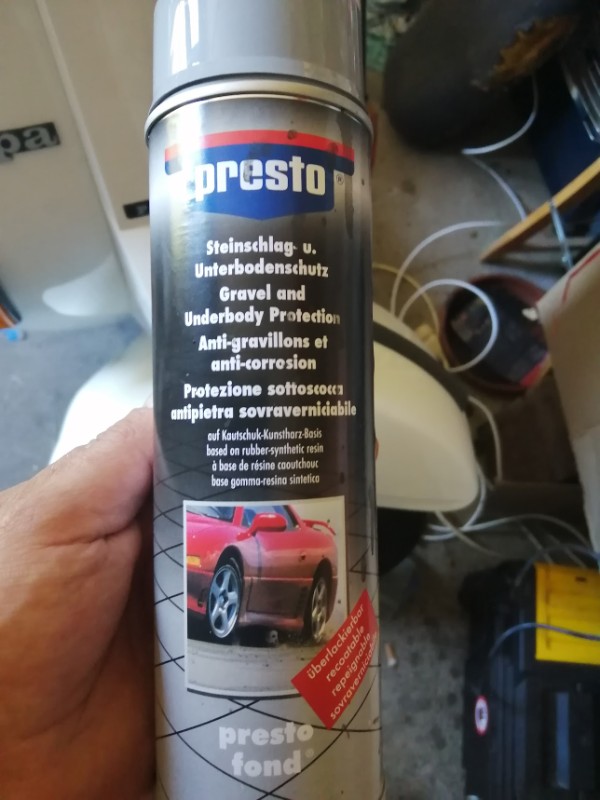

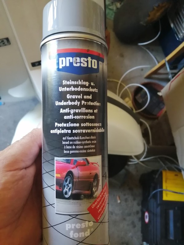

Sur les Vespas, il y en a dessous à l'origine, mais SOUS la peinture, c'est super efficace, et ça ne prend pas l'eau du tout.
J'en ai refait une dernièrement, et côté peinture, après un bon décapage et ponçage, sous la coque :
1- une couche d'apprêt
2- une couche de PRESTO FOND https://www.velototal.fr/huile-liquides ... er-500-ml.
3- enfin, la peinture au pistolet

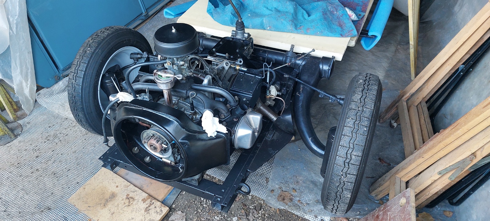

Filofax, merci! J’adhère à ta méthode . Le Rustol CIP est parfait. Je m’en suis servi pour toutes les tôles du moteur( photo ) et depuis presque un an, alors que la deuch dort dans un ancien lavoir( sans eau mais très humide), pas une trace de rouille. J’ai eu quand même au départ des difficultés à obtenir une bonne adhésion de la couche d’apprêt par dessus: si on applique un apprêt un peu trop généreusement sur le CIP, le solvant de l’apprêt fait effet de décapant, et tu dois tout reponcer.Filofax a écrit : ↑17 oct. 2022, 17:47Il faut bannir le blaxon !!!!!!!Rossinante a écrit : ↑08 oct. 2022, 12:45 Merci Éric,

La solution est d’abord d’attendre que le CIP sèche plus longtemps que le préconise la notice, puis d’appliquer l’apprêt en plusieurs passes fines.
Un ami m’a montré le dessous de sa deuch en CIP nickel depuis plusieurs années.
Encore merci

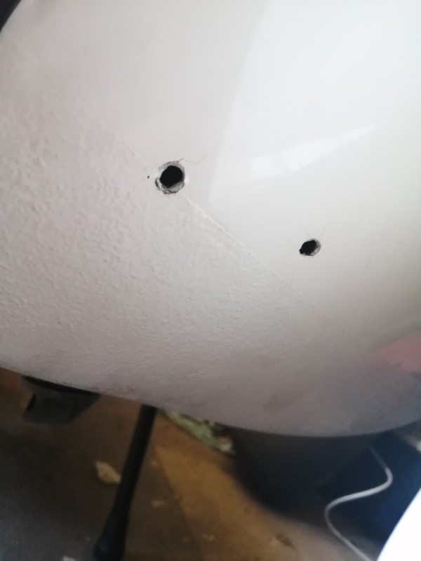

En réponse à Eric => je ne l'ai jamais fait sur l'ami 6, mais je vais le faire au printemps prochain quand je vais attaquer le dessous.
Mais sur les Vespa, c'est comme ça que je fais oui, et j'ai jamais eu de galères ... mais c'est empirique, je fais comme ça car sur un modèle de 2007 neuf c'était comme ça.
Der produkt utilisiert (sur la bombe il y a bien écrit : überlackierbar, soit recouvrable): Le rendu (les deux trous c'est pas de la chevrotine mais des emplacements pour des rivets :
