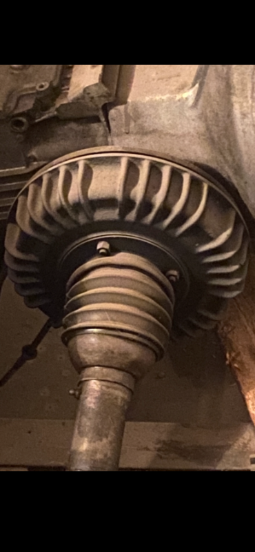

A partir de cette photo peut-on affirmer que les freins sont de type tambour ?
Messages : 7268
Re: Frein à tambour de 2cv
Bonjour, oui tambour avant, la 2CV a reçu des freins à disque à l 'avant à partir de février 1982

Merci Charlystone. Et à l’arrière c’est quand les freins à disques ?
Messages : 7268
René-2A a écrit : 30 oct. 2022, 05:42 Merci Charlystone. Et à l’arrière c’est quand les freins à disques ?
Toutes les 2CV et dérivés, dyane, méhari, acadiane, ami 6....ect ont toutes des tambours, comme certaines voitures modernes jusqu'à aujourd'hui

Salut René,
Attention il y a plusieurs types de tambours de diamètre différents et aussi différents suivants les cardans employés.
À voir la photo, tu as certainement des cardans double croisillons avec 4 vis de fixation sur le tambour, se sont les plus embêtant à changer et surtout à trouver (j'ai les même :pascontent:)
Bon dimanche

De là découle une autre question, elle peut sembler bête pour vous, mais je suis novice en mécanique automobile. Et en mécanique tout court d’ailleurs.
La question : sur ces cardans on peut mettre une boîte 435 et 602 ou ce n’est pas possible ?

J’ai actuellement en place ces cardans avec un moteur 435. Ma question : puis-je laisser ces cardans et changer l’ensemble moteur boîte 435 par un ensemble moteur boîte 602 ?

ce ne serais pas plutôt un 425 cm3, je pense que les 435 on l'appellation azka
Je pense que ce sont des cardans a croisillons qui ne résisteront pas à la puissance du 602
Et apres beaucoup de changement a prevoir, circuit de frein, pedalier
Cela a deja ete fait donc tu devrais obtenir plus de renseignement

Sur une ancienne 2cv, j'avais la boite 2cv4 cardans à croisillons et moteur 602 cm3, aucun problème, seul souci, le moteur tourne plus à haut régime et ça fait un peu plus de bruit. En fait, les cardans sont sur la boite.
Messages : 9677
pat77 a écrit : 30 oct. 2022, 11:13 Sur une ancienne 2cv, j'avais la boite 2cv4 cardans à croisillons et moteur 602 cm3, aucun problème, seul souci, le moteur tourne plus à haut régime et ça fait un peu plus de bruit. En fait, les cardans sont sur la boite.
Je plussoie, j'ai actuellement un moteur 602 avec une boîte de 2cv4 avec cardans double croisillons dans ce sens, pas de problèmes particulier et les cardans résistes très bien.
Mais tu ne trouveras pas de boite de 602 avec ce type de cardans, il te faudra changer les cardans aussi, c'est ce que je vais faire quand j'aurai réparé ma Bv à tambours de 2cv6.

Ok, si je comprends bien je ne devrais pas changer mon moteur boîte actuelle en 435 par un ensemble en 602. Mais est-ce que je peux mettre un moteur 602 sur une boîte qui était raccordée à un 435 ?

Après réflexion je vais changer l’ensemble 435 par un 602 et changer les cardans. Le pédalier sera remplacé, le circuit de frein n’est pas encore fait donc pas de souci de ce côté là.

Tu peux mettre un ensemble 2cv6 dedans en gardant les cardans présents sur la boite 2cv6. Le souci, ça va être le pédalier effectivement à remplacer ou à transformer en modifiant la tringlerie. Autre souci, la carte grise ne correspondra plus au moteur "légal".
