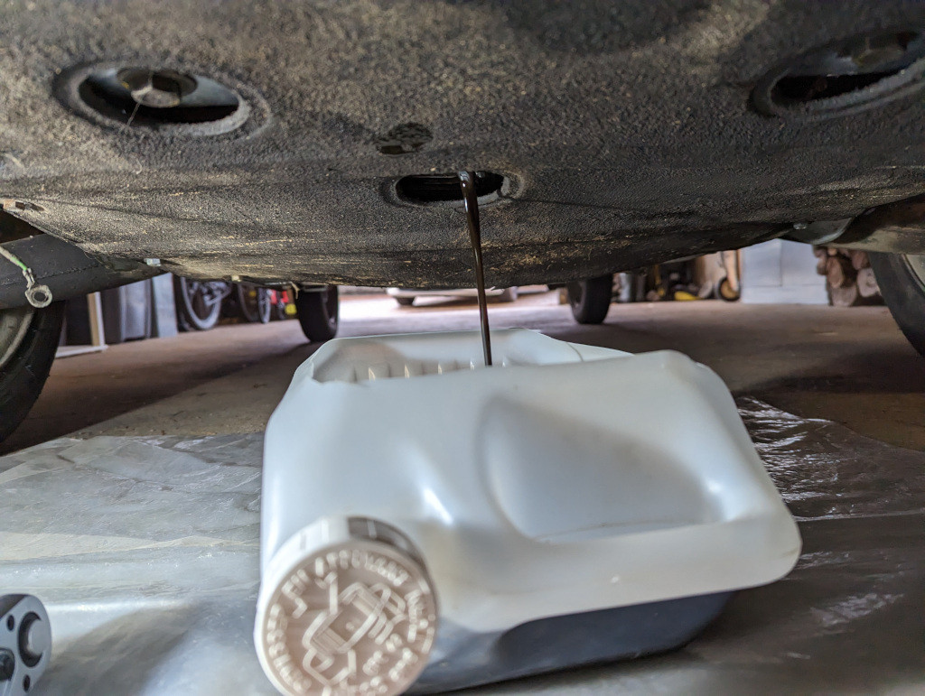

Le moment est maintenant venu de réaliser la vidange du moteur, et aussi la vidange de la boîte de vitesse.
Je commence par la vidange du moteur.
J'ai fouiné un peu partout sur le forum pour glaner des infos, et à priori il ne devrait pas avoir de surprise.
Moteur tiède, j'ouvre le bouchon de remplissage, et je tire à moitié la jauge de niveau.
Un bidon de 5L découpé est placé sous la vis.
Et hop :

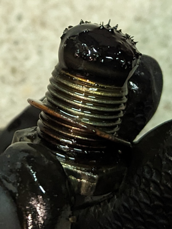

Il y a assez peu de particules métalliques sur l'aimant du bouchon.

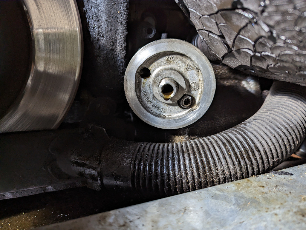

Une fois que le filet d'huile devient du goutte à goutte, je retire le filtre à huile.
J'avais une crainte qu'il soit bloqué (mal monté) mais en fait non.
La clé à filtre équipée d'une sangle en acier en est venue à bout.
Je me suis un peu fait déborder lors du retrait du filtre.
J'avais bien prévu qu'un peu d'huile allait couler au moment où j'allais enlever le filtre, et j'avais placé un chiffon en dessous.
Mais en fait, c'est beaucoup d'huile qui a coulé et mon chiffon a vite été saturé.
Rien de grave, mais encore un peu plus de nettoyage !
Le siège du filtre est proprement nettoyé. RàS ici.

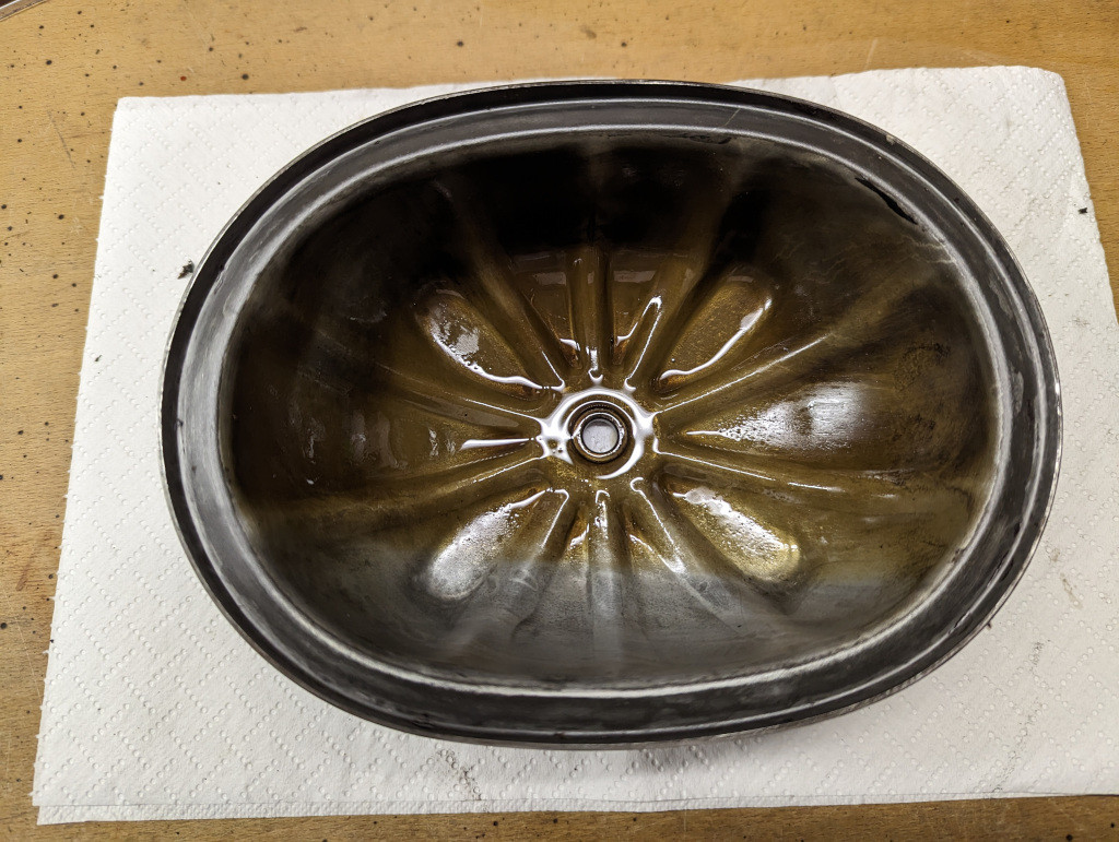

Ensuite, toujours grâce au forum, je sais qu'il se cache un peu d'huile derrière les cache-culbuteurs.
Le démontage est facile, et le cache-culbuteur est retiré sans recourir à la force.
J'avais prévu une gamelle en-dessous, qui récupère l'huile.
J'observe une différence de couleur, dûe je pense au niveau d'huile résiduel à cet endroit.
Tout est nettoyé avec soin.

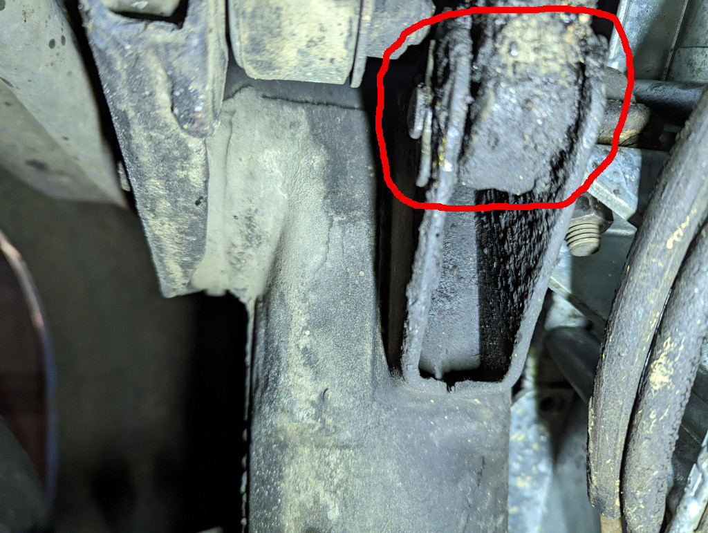

Je retire le bouchon sous le carter de la boîte de vitesse.
Et coule ma poule !
Je me demande de quand date la dernière vidange de la boîte.
L'huile me paraît subjectivement bien vieille.
Et ce que l'aimant du bouchon a capté me laisse perplexe...
Je nettoie à fond le bouchon et je change le joint, toujours pour un joint en cuivre plat.
Une fois que toute l'huile semble égouttée, je nettoie, inspecte le siège du bouchon et je le remets en place.

Rien ne me choque au niveau de la limaille résiduelle de ta boîte. Je la change chaque année.

Elle voulait faire la vidange de la boîte elle-même. En fait, elle veut participer.
Vu qu'elle avait des gants, une fois les bouchons nettoyés par mes soins, c'est elle qui a retiré les vieux joints.
C'est elle qui est allée les mettre dans la petite boîte intermédiaire avant l'étape poubelle.
Elle a aussi identifié et remit les joints neufs.
Et vu qu'elle sait lire (les mots et les chiffres), quand je suis allongé sur le dos sous la deuche, c'est elle qui m'apporte et me range les douilles de cliquet.
J'aime aussi prendre le temps de lui montrer, de lui expliquer comment ça marche, à quoi ça sert, ...

Pour la vidange moteur, il peut rester en place, l'orifice de service est bien aligné.
Mais pour celle de la boîte, le bord de la protection est située à l'aplomb du bouchon.
Donc l'huile va forcément couler en partie dessus.
Merci pour l'info, car j'étais un peu inquiet, à la fois de l'état de l'huile (couleur + forte odeur acre), et par la limaille capturée.

Pour l’huile de boîte de vitesse, le résidu est normal lors de ta première vidange de la boîte de vitesse. L’odeur désagréable vient du molybdène spécifique à cette huile.
Je la remplace comme Eric tous les ans.

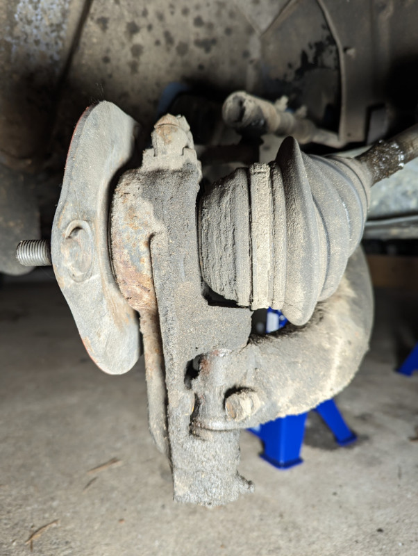

J'avais une patte du refroidisseur du frein à disque de gauche qui était cassée.
Le refroidisseur avait pivoté et était en appui sur la plaque de protection sous le bloc moteur.
Il me provoquait des bruits anormaux et stressants pour mes oreilles de débutant.
Ça devait faire un moment que c'était cassé, car la plaque de protection est particulièrement bouffée à cet endroit.
En parcourant le forum, j'ai pu lire que l'utilité de ces refroidisseurs était discutable.
J'ai pris la décision de les virer tous les deux.
Et voilà :
On dit que la force est un aveu de faiblesse, et que c'est le plus intelligent qui cède.
J'ai donc été faible et bête : je les ai légèrement pliés pour les retirer, sinon je devais déposer le pot de détente.
Ils ont été plus intelligents que moi et ils ont cédés, j'ai pu ainsi les retirer.
Pour le moment, je n'ai pas obstrué les arrivées d'air qui sortent du bloc où se situe le ventilateur du moteur.
Donc ça souffle librement sous le capot.
Pensez-vous que je devrais les boucher, de sorte à favoriser la ventilation du moteur ?
J'ai ensuite modifié les fixations de la protection placée sous le bloc moteur.
Elles étaient peu pratiques, hétérogènes, et il y avait même des rivets pop que j'avais dû percer.
J'ai acheté au prix de l'or 10 écrous prisonniers M6 sur Atazon, que j'ai insérés sur le chassis :
La plaque est maintenant facilement démontable et remontable :
L'idée, c'est de faciliter les futures vidanges moteur et boîte.
La prochaine étape, c'est le graissage des axes de pivots, dès que j'aurai reçu les cartouches de graisse.

Franchement, le jeu aux soupapes c'est pas sorcier, vu comme tu as l'air de gérer, je ne me ferais pas de soucis pour toi !
Je sais pas si tu veux rouler l'hiver (attention au sel !) mais si tu bouche les sorties, tu auras un peu plus de débit d'air dans les conduits, ça doit aider pour le chauffage... En parlant de ça, la légende urbaine fait sous entendre que les 2CV ne chauffent pas l'habitacle... en fait, si les volets des boites à air sont bien réglés, et si les conduits sont pas pourris, ça chauffe plutôt pas mal (à condition de mettre le cache calandre en hiver...). Tu peux ajouter ça aux vérifications sur la liste ;o)).
Bien vu pour le graissage des pivots, à ne pas négliger, c'est chiant à changer les axes de pivots, et un graissage régulier aide à limiter l'usure !

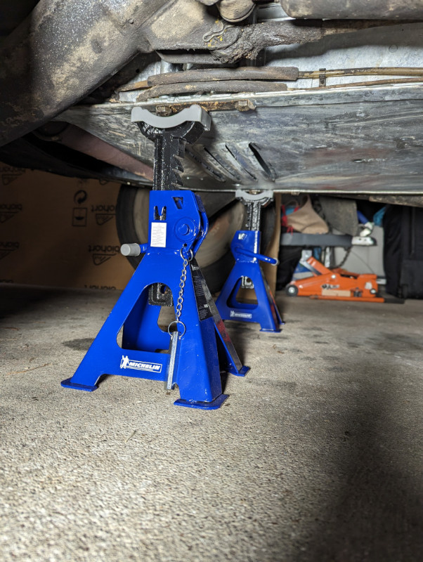

Les chandelles se placent au niveau des vis du train AV :
Sur la photo, on voit qu'une goupille qui empêche la manipulation du levier n'est pas en place. Je l'ai installée après la photo.
J'avais déjà une paire de chandelles récupérées chez mes beaux-parents, mais leur conception (les chandelles, pas les beaux-parents, hein) me semble particulièrement invraisemblable.
Les 3 pieds sont repliables et il n'y a strictement aucune sécurité qui empêcherait un crochet de pied de sauter, et ainsi la chandelle de s'affaisser en faisant le grand écart.
Pour 35,99 EUR, j'ai préféré acheter une paire de chandelles potables, mieux sécurisées.
Je n'ai qu'1 vie, 1 femme et 1 fille et je tiens aux 3.

Une fois la roue retirée, je découvre que le moyeu de pivot est bien encrôuté sous une belle épaisseur de mélange terre + vielle graisse.
Je nettoie tout ça en grattant. Ne sachant pas trop quelles en seraient les conséquences, je préfère m'abstenir d'utiliser du dégraissant ou de l'essence.
Ne vous fiez pas à la quantité de caca dans la gamelle jaune, je l'ai vidée plusieurs fois !
Une fois le nettoyage terminé, je peux injecter la graisse :

Par contre, pour le graissage n°6, je ne l'ai pas encore réalisé car je ne suis pas sûr d'avoir identifié l'endroit.
Je n'ai pas vu de graisseur.
Est-ce que ce serait cet endroit (qui est dans tous les cas à nettoyer) :

Oui, la zone entourée de rouge dont bien "les couteaux de suspension" qui dont à graisser.
