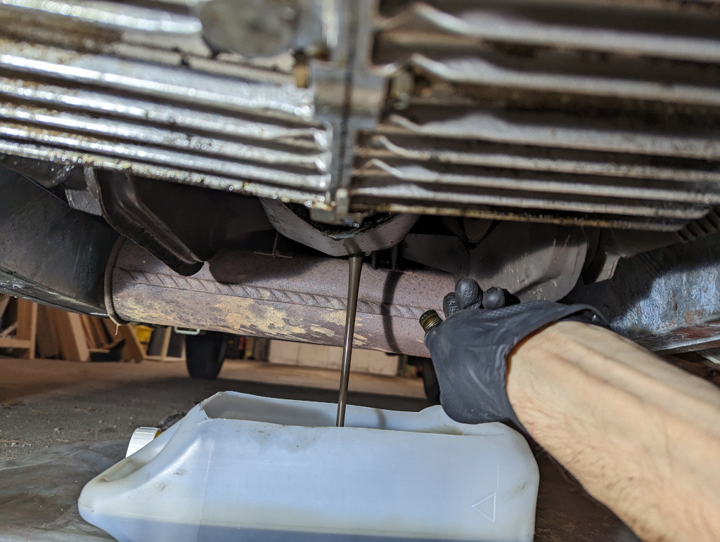

Moteur tiède, j'ouvre le bouchon de remplissage, et je tire à moitié la jauge de niveau.
Un bidon de 5L découpé est placé sous la vis.
Et hop :

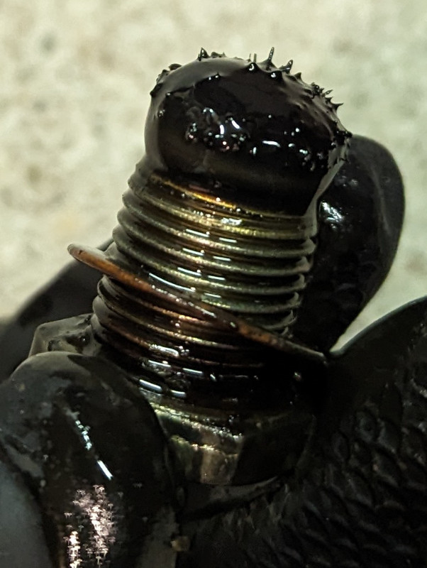

Il y a assez peu de particules métalliques sur l'aimant du bouchon.

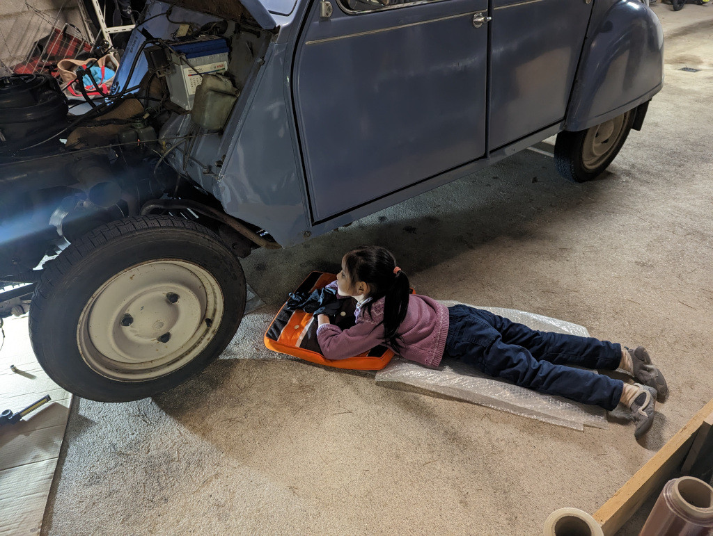

Là, ma schtroumpfette est de retour de l'école, et tient à m'aider à "prendre soin de la deuche de Papa".
Elle veut des gants comme les miens, et je lui installe de quoi s'allonger :

Nickel, tu as tout bon, bravo et merci pour les photos
Ps j'ai le même carter de protection que toi, il a les orifices de services mais il est bien plus pratique de le retirer.
Rien ne me choque au niveau de la limaille résiduelle de ta boîte. Je la change chaque année.

Elle adore bricoler avec moi. Elle veut voir, comprendre, faire...
Et j'aime beaucoup lui faire découvrir autre chose que "La Reine des Neiges"...
Je vous l'ai dit durant ma présentation, je suis un papa "gaga".
Elle voulait faire la vidange de la boîte elle-même. En fait, elle veut participer.
Vu qu'elle avait des gants, une fois les bouchons nettoyés par mes soins, c'est elle qui a retiré les vieux joints.
C'est elle qui est allée les mettre dans la petite boîte intermédiaire avant l'étape poubelle.
Elle a aussi identifié et remit les joints neufs.
Et vu qu'elle sait lire (les mots et les chiffres), quand je suis allongé sur le dos sous la deuche, c'est elle qui m'apporte et me range les douilles de cliquet.
J'aime aussi prendre le temps de lui montrer, de lui expliquer comment ça marche, à quoi ça sert, ...

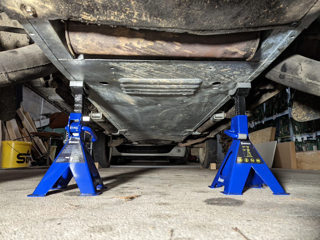

Je pensais que c'était une pièce "standard" présente sur toutes les deuches. Vu son état, il semble d'origine.
Ma deuche a été vendue neuve en Suisse avant d'être importée et immatriculée en France. Est-ce là un lien ?
La protection était chargée d'une couche de 5mm de crasse mélangée avec de l'huile.
J'ai réussi à la nettoyer en utilisant... une truelle !
Elle était fixée de manière hétérogène avec des vis et des rivets pop.
J'ai retiré les rivets. Lors du remontage, je n'ai mis que des vis.
Pour la vidange moteur, il peut rester en place, l'orifice de service est bien aligné.
Mais pour celle de la boîte, le bord de la protection est située à l'aplomb du bouchon.
Donc l'huile va forcément couler en partie dessus.
Merci pour l'info, car j'étais un peu inquiet, à la fois de l'état de l'huile (couleur + forte odeur acre), et par la limaille capturée.

Pour l’huile de boîte de vitesse, le résidu est normal lors de ta première vidange de la boîte de vitesse. L’odeur désagréable vient du molybdène spécifique à cette huile.
Je la remplace comme Eric tous les ans.

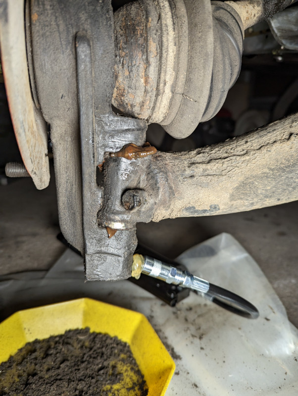

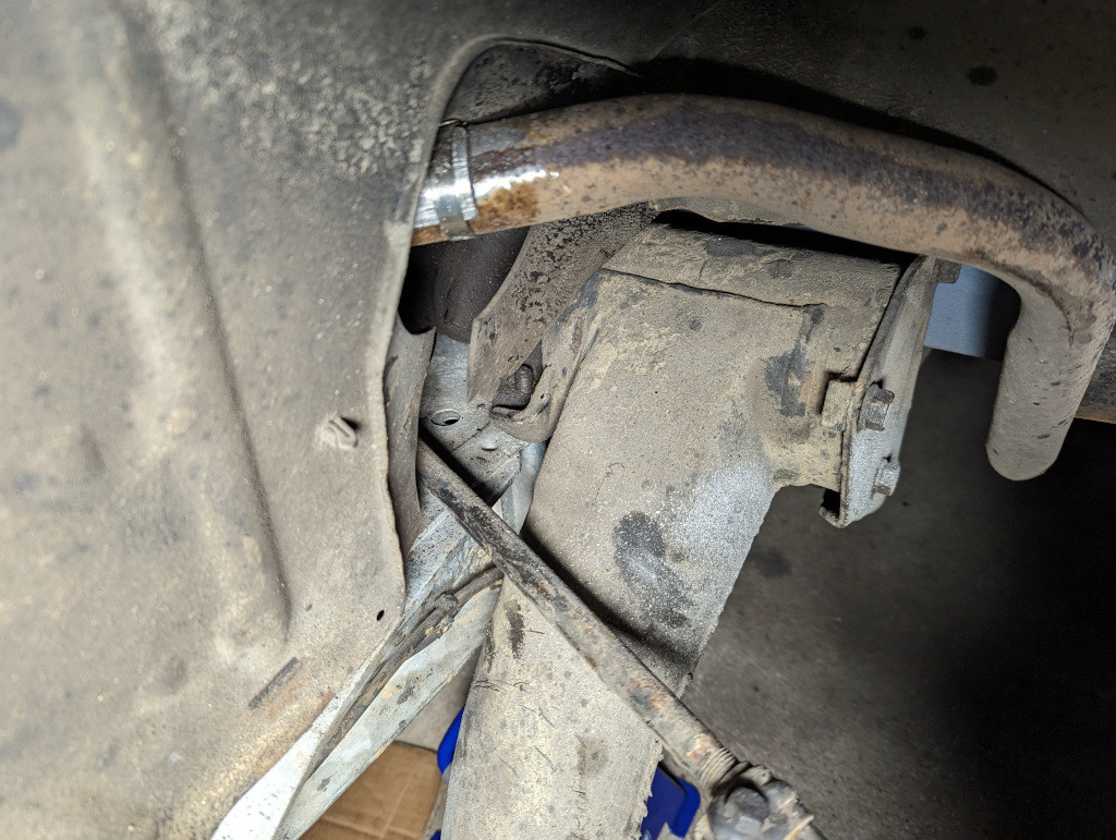

J'avais une patte du refroidisseur du frein à disque de gauche qui était cassée.
Le refroidisseur avait pivoté et était en appui sur la plaque de protection sous le bloc moteur.
Il me provoquait des bruits anormaux et stressants pour mes oreilles de débutant.
Ça devait faire un moment que c'était cassé, car la plaque de protection est particulièrement bouffée à cet endroit.
En parcourant le forum, j'ai pu lire que l'utilité de ces refroidisseurs était discutable.
J'ai pris la décision de les virer tous les deux.
Et voilà :
On dit que la force est un aveu de faiblesse, et que c'est le plus intelligent qui cède.
J'ai donc été faible et bête : je les ai légèrement pliés pour les retirer, sinon je devais déposer le pot de détente.
Ils ont été plus intelligents que moi et ils ont cédés, j'ai pu ainsi les retirer.
Pour le moment, je n'ai pas obstrué les arrivées d'air qui sortent du bloc où se situe le ventilateur du moteur.
Donc ça souffle librement sous le capot.
Pensez-vous que je devrais les boucher, de sorte à favoriser la ventilation du moteur ?

Je vais réaliser le graissage des points 4 + 5 + 6 de l'image partagée par @Eric13190.
Le graissage devant s’effectuer roues pendantes (j'ignore pourquoi), je commence par lever l'avant de la voiture et je la fais reposer sur des chandelles.
Grâce au forum et à la fonction "rechercher", normalement je ne me suis pas trompé d'endroit.
Les chandelles se placent au niveau des vis du train AV :
Sur la photo, on voit qu'une goupille qui empêche la manipulation du levier n'est pas en place. Je l'ai installée après la photo.
J'avais déjà une paire de chandelles récupérées chez mes beaux-parents, mais leur conception (les chandelles, pas les beaux-parents, hein) me semble particulièrement invraisemblable.
Les 3 pieds sont repliables et il n'y a strictement aucune sécurité qui empêcherait un crochet de pied de sauter, et ainsi la chandelle de s'affaisser en faisant le grand écart.
Pour 35,99 EUR, j'ai préféré acheter une paire de chandelles potables, mieux sécurisées.
Je n'ai qu'1 vie, 1 femme et 1 fille et je tiens aux 3.
À propos de fille, elle est comme d'habitude une assistante merveilleuse et motivée, pleine de curiosité et rayonnante :
Je lui ai proposé de préparer la clé à cliquets pour finir de retirer les roues.
Je sais qu'il faut du 19 mm, mais je la laisse expérimenter le choix de la douille, et observer qu'un côté est carré et pas l'autre.
Une fois la roue retirée, je découvre que le moyeu de pivot est bien encrôuté sous une belle épaisseur de mélange terre + vielle graisse.
Je nettoie tout ça en grattant. Ne sachant pas trop quelles en seraient les conséquences, je préfère m'abstenir d'utiliser du dégraissant ou de l'essence.
Ne vous fiez pas à la quantité de caca dans la gamelle jaune, je l'ai vidée plusieurs fois !
Une fois le nettoyage terminé, je peux injecter la graisse :
Je pense qu'il était plus que temps de réaliser cet entretien.
J'ai injecté une belle quantité de graisse avant de voir la vielle commencer à ressortir (la pompe était correctement amorcée) !
J'avais noté qu'il est utile de braquer de gauche et de droite lors de la manip, ce que j'ai fait.
Une fois que c'est la nouvelle graisse qui commence à sortir, le graissage est terminé.
Voilà le point de graissage n°5 de réalisé.
Le point n°4 est plus simple. Débarbouillage du graisseur. Je connecte la pompe. Quatre pompages et c'est tout.
A propos, il y a une formule magique pour déconnecter la pompe à graisse du graisseur ?
Autant la mise en place est assez facile, autant le retrait est particulièrement difficile.
Je n'ai pas identifié de bague à tirer, à tourner. Il faut donc "juste" tirer comme un âne ?
L'opération est répétée à l'identique pour le côté droit.
J'observe néanmoins qu'il est largement moins crasseux que l'autre côté.
Le voici avant que ne débute le nettoyage :
