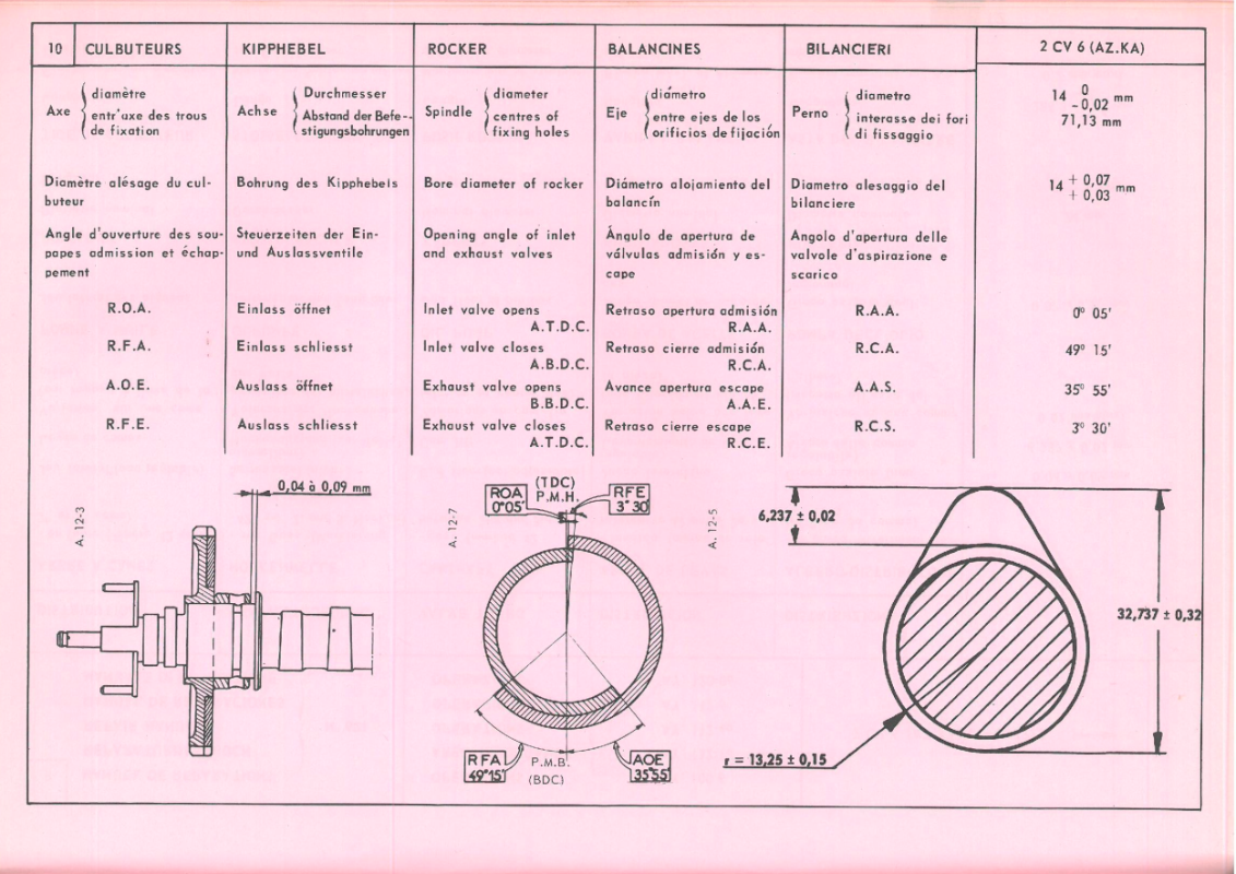

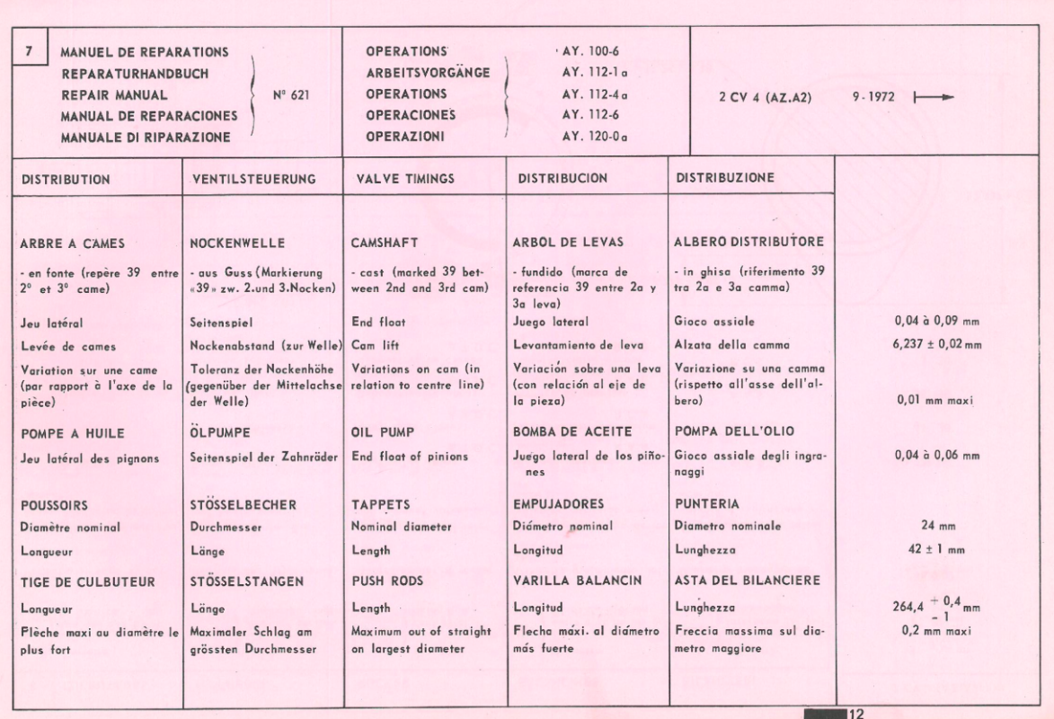

j'aimerais bien savoir quelle est la différence entre un arbre à cames de 2CV6 et de 2CV4?

Re: Quelle différence entre arbre à cames 2CV6 et 2CV4
2cv 4
2cv6
2cv4 & 2cv6
