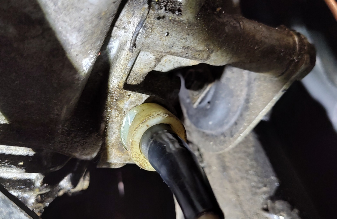

Hello
Toujours dans les questions bêtes
Au remontage du cable du compte tour, coté boîte de vitesse, j'ai passé 20mn a essayé de passer la vis qui doit maintenir le câble. Je n'arrive pas à l'enfoncer jusqu'au bout ...
C'est bête hein... Il y a un tour de main à connaître ? Où il me faut juste insister jusqu'à ce que ça passe ?

La photo du câble et de la vis

Je comprends bien que la vis doit passer dans l'encoche....

C'est un peu galère mais on y arrive, tu sors la pièce en plastique et tu met l'encoche bien verticale, ensuite tu l'a rentre avec le câble doucement et en même temps tu mets la vis par dessous

Avec un peu de patience et on y arrive.
Je crois me rappeler qu'il faut faire jouer le câble, trop enfoncer la vis ne passe pas trop peu enfoncer non plus.

J'ai finalement tout sorti

Et bien vérifier que l'encoche sur le plastique était bien calée
Ensuite, il m'a fallu jouer un long moment avec le câble pour trouver le moment où le filet de la vis prenait enfin...

Ce sont des petits rien qui énervent un peu.
Donc, encore une etapecde franchie.

Bonjour ,hé bien voilà, ont y arrive, il faut coïncidé l'embout du câble, la pièce plastique et la vis,
