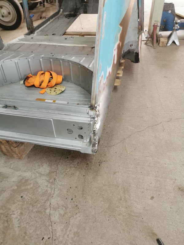

Re: restauration 2cv6
salut a tous
voila mon après midi
alors j'ai reboucher les trous dans l'aile arrière droite par point puis meulage
soudure de l'arrière des bout d'aile et de la tôle arrière est meulage
soudure de la tôle du coffre par l'intérieur
meulage de la soudure de la tôle avant droit
je précise que j'ai souder par point en dessous et j'ai fait des souder semi auto par l'intérieur partout sur la caisse ou je sais c'est pas d'origine mais c'est du solide le reste m'en fou je ne la refait pas pour la vendre en tant que véhicule remis en état telle que l'origine mais pour la garder et pour pour mes enfants et petits enfants en profite après
et traitements anti rouille ECAR-ERC100 en convertisseur de rouille et en prétraitement oui je sais je l'ai déjà dit mais franchement ce produit est top et https://www.peinturevoiture.fr/ sont au top en tout qualité conseil écoute et rapidité
c'est si quelqu'un prend mon sujet en route
voila demain masticage de la caisse extérieur
passage de Apprêt Épox ECAR EF500 Gris Clair Antirouille sur le dessous et a l'intérieur de la caisse enfin je vais peut être un peu trop vite mais bon faut être optimiste
l'Ideal serez quelle soit prête pour le 06/05/23 pour la passage de mon gars a la mairie ca serez une surprise
sinon j'ai reçu la traverse de frein a main ainsi que les 2 tôles de châssis arrondi
et les 2 renforts châssis de chez cipre c'est pas de la merdouille les renforts franchement vu le prix 27.90 faut pas ce faire chier a les fabriquer
NONO23
- Messages : 7057
Bon travail
ça ne se verra pas une fois repeinte
- nono23
- Deuchiste confirmé
- Messages : 419
- Enregistré le : 26 févr. 2023, 13:26
- Ma deuche : 2cv6
- Date de naissance : 12 janv. 1969
- Localisation : 23190
merci
oui j'espère dommage j'ai pas de cabine on peut pas tout avoir puis ya un moment que j'ai pas peint aussi j'espere que c'est comme le velo que ca se prerd pas
salut a tous et toutes
bon j'ai pas pu aller plus loin
donc mastic presque fini de posez sauf les tôles avant
passage d'aile arrière et les bouts d'ailes arrière et niveau montant gauche et lucarne et montant des portes et baie de pare brise fini meulé et poncé et apprêt garnissant posé
passage de l'apprêt époxy a l'intérieur de la caisse et sur le tablier
voila pour aujourd'hui
demain on tourne la 2 cv pour faire l'apprêt époxy en dessous et on la retourne pour fini la préparation de la caisse peinture prévu mardi pour la caisse
