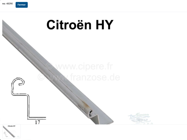

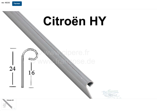

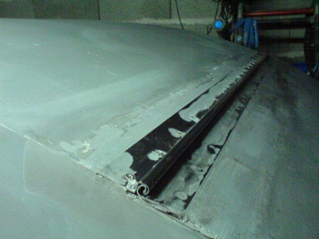

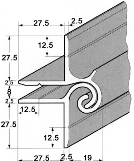

Hi, Abel_Design,
sur la 2cv et le HY, ce sont des charnières de type yoder (du nom de l'outillage conçu pour les façonner) :
Voilà tout ce que j'ai trouvé comme côtes et comme profil.

Oh là là ! Merci merci merci !
Tu n'as pas idée du temps que tu me fais gagner, j'étais perdu depuis plusieurs jours en pensant ne jamais trouver !
Encore merci beaucoup, je vais essayer d'adapter la forme et la mettre en application sur les charnières du fumoir.
