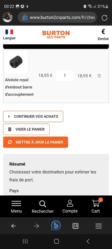

Oui mais Burton ne sont pas connus aussi pour leur frais de port minimal....
La même camelote, 9 euros plus chère
Frais de port 11euros
Je te laisse juge mcc environ 16 euros pour la douille
Burton environ 30 euros... pour la même chose étant donné que Mcc a racheté Burton.
Lors de mon prochain achat, je la prendrai aussi (avant qu'ils ne se rendent compte que les bataves la vendent beaucoup plus chère) :D
Ou arriver à faire comme @CHARLYSTONE avec un fer plat.
Les fdp sont exorbitants chez.tout le monde.
