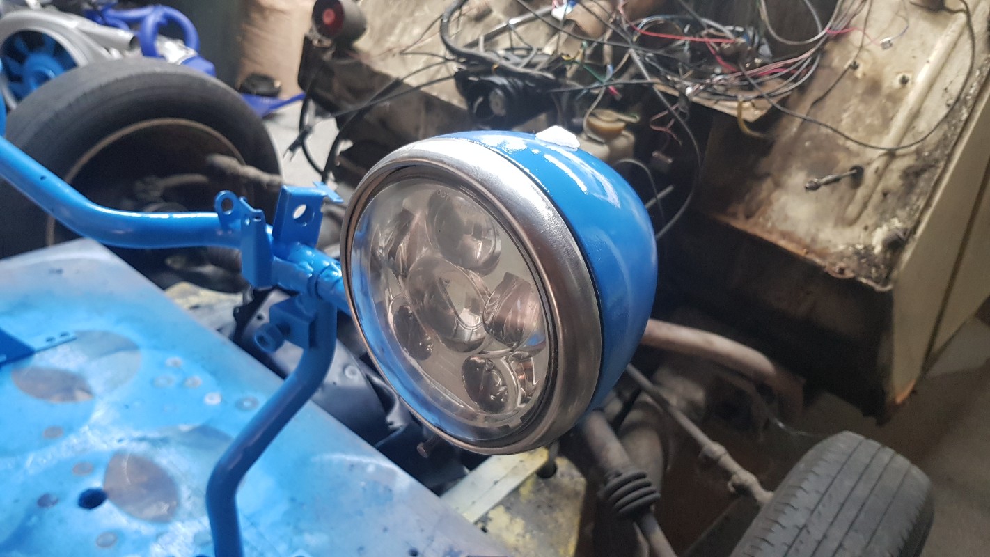

Finalement j ai eu le temps de mettre en peinture ce soir !
Plus qu a stocker tout ça bien a l abris

Bon aujourd'hui je me suis imprimé un prototype de cabochon de veilleuse pour mes cuvelages anciens, puisque qu ils sont difficiles à trouver et souvent chère pour ce que c est !
Ca rend pas trop mal...
Il me reste à trouver du filament abs transparent pour les imprimer au propre, les lisser a l acétone, et du coups avec 2 leds bicolore les transformer en clignotants / veilleuse

Barre de feux terminée !
En ce qui concerne mes cabochons de veilleuse, je les ai imprimer en ABS dit " transparent "
Mais bon ... même après un lissage aux vapeurs d'acétone, c'est loin d etre transparent !
Bref a peine translucide et on veras bien ce que ça donne avec les leds RGB , et qui donc en plus de la fonction veilleuse, serviras aussi de rappel de clignotants.
Je verais plus tards quand ma trésorerie seras revenue dans le positif pour investir dans une imprimante à résine et les réimprimé...
Mais pour l instant... ça fera l affaire
Je les ai juste coller avec un peu de joints silicone.

Pour les optiques led " harley" .... idem... ils ont plus de 6 ans ( j etais un des premiers à avoir fait la bidouille) je les garde pour l instant mais vus les nouveaux modèles maintenant dispos pour une bouchée de pain avec feux de jours " eyel angel " plus clignotant.... je compte les changer plus tard

Tant qu'à être dans les travaux manuels, tes cabochons ne peuvent-ils pas servir à te faire un moule en résine, puis à couler ton fil transparent fondu (ou tout autre chose : colle en bâton ...) ?
Sinon, ta barre de phare ...pète le feu ! je trouve le cerclage Harley un peu "gros/épais" à mon goût, mais comme dit, c'est le mien !!

Pour le cerclage... je vois pas ce qui te choque... c est le cerclage d origine des cuvelages anciens modèles
Seul l optique led est normalement prévu pour les harley
Je l ai monté avec un adaptateur maison à base de tube pvc dans le cerclage d origine.
Pour un montage dans les cuvelages nouveau modèle, il y a quelque temps j ai dessiner un adaptateur à imprimer en 3d qui est dispo sur le net sur thingiverse
