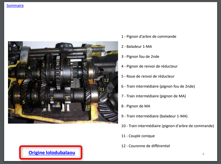

5 ans après y'a-t-il une version 2, ou ultérieure ?
Messages : 1657
Re: Troisième qui craque suite au remplacement du roulement superieur Arrière sur 2cv
Titougb, Deuchémoi,
1 - non, ce n'est pas ma doc mais celle de mon ami Michel, administrateur du forum 2 pattes.
Dossier complet s'il en est un ! C'est un remarquable boulot de compilation !!!
Pour ma part, j'ai commencé, toujours sur le forum 2 pattes, un tuto sur les BV et notamment le remontage :
https://forum2pattes.forumactif.com/t10 ... light=Nuls
Mais c'est un très gros travail et j'ai calé un peu en route (bien que toutes les photos soient faites ...). Ne déséspérons pas que je le finisse ...
2 - Titougb, tu as donc remis le réglage antérieur de ta fourchette de 4, tu ne l'as pas validé. peut être que le réglage antérieur n'était pas au mieux de sa forme (depuis sa fabrication, la BV a pu s'user ...)
3 - Le segment d'arrêt n'est pas la bague en bronze, retenue par un circlip (d'ailleurs, infernal à déposer ...).
4 - Je ne connais pas de procédure écrite pour valider le segment d'arrêt.
Mon expérience m'a montré des segments d'arrêt refabriqués (et vendus) et qui empêchaient le passage de la vitesse, par rigidité excessive .... Aussi, j'ai remis les anciens, les Citroën ....
Je les teste par gravité ...
PS : un post sur l'anatomie et la dénomination des pièces d'une BV :
Messages : 16322
Lolodubalaou a écrit : 11 sept. 2023, 10:07 1 - non, ce n'est pas ma doc mais celle de mon ami Michel, administrateur du forum 2 pattes.
On a été induit en erreur ! En fait, j'imagine que le crédit concerne la photo ...
Messages : 1657
Tout à fait, Deuchémoi, tout en notant que la BV et sa photo ne sont pas miennes !
J'ai juste rajouté la numérotation et l'identification des pièces !

Messages : 1657
Parfait, les coupains, vous avez tous les outils pour valider votre BV !!!
1 - titougb, pardon d'être pointilleux mais ce n'est pas un écrou qui se desserre sur le baladeur 2-3 mais une collerette vissée.
Si cette collerette se dévisse et comme elle est "bloquée, retenue" en position par la fourchette 2-3, ce dévissage entraîne le baladeur 2-3 vers l'avant, comme quand tu passes la 3 ème et surtout ne permet plus son retour à sa position de repos.
Au début du dévissage, la BV fait du bruit (par engrénement permanent et partiel) du baladeur 2-3 sur l'arbre de commande puis dévissage plus complet, elle bloque la BV en 3ème vitesse : impossible de repasser au point mort.
2 - ce dévissage pourrait expliquer le bruit lors du passage de la 3 mais absolument pas lors du passage de 4 ! Ce ne sont pas du tout les mêmes pignons qui sont concernés ...
3 - bien sûr qu'il faut que tu ailles au bout de la rénovation en contrôlant tout ! C'est la base de la fiabilité et de la confiance dans ton travail !!!
4 - le contrôle par gravité est un truc pour tester le segment d'arrêt mais qui n'a peut être aucune valeur rigoureuse. Car le seul contrôle à faire sur un segment d'arrête est son remplacement.
Malheureusement, ce que qui est vendu actuellement ne correspond pas toujours aux spécifications "origine" ....
En fait, je place le baladeur au dessus de son pignon de réception, la gravité faisant descendre le baladeur ; et je regarde si le segment d'arrêt retient le baladeur ou s'il le laisse "passer" sans retenue.
Ce n'est pas du tout rigoureux mais cela me donne une orientation ... Sans plus ...
5 - quand tu écris que tu hésites à remettre le vieux roulement (avec du jeu) à la place du roulement neuf (sans jeu) pour faire voir si les craquements disparaissent, peux tu m'expliquer ta démarche ?
PS : dans un post que j'avais fait sur le déblocage de la BV, allez au chapitre 16, vous avec les 4 méthodes pour régler les fourchettes de la BV !
https://forum2pattes.forumactif.com/t96 ... light=nuls
Certes, il manque le réglage de la 4 mais vous l'avez dans le DVD de Jacques Barcat !

J'ai redemonté la boîte. Heureusement que c'est une deuche
1h pour la dépose. C'est cool
J'ai pas de jeu sur le roulement à aiguilles
Les bagues de synchronisation sont en bon état
J'ai un pignon de l'arbre secondaire un peu abîmé
Et une bague qui grippe un peu sur le baladeur 2 3
Est-ce que lusure du pignon est grave ?
Je vais défaire la bague sur le synchro bien nettoyer et la remettre
Merci pour vos commentaires
Gilles
