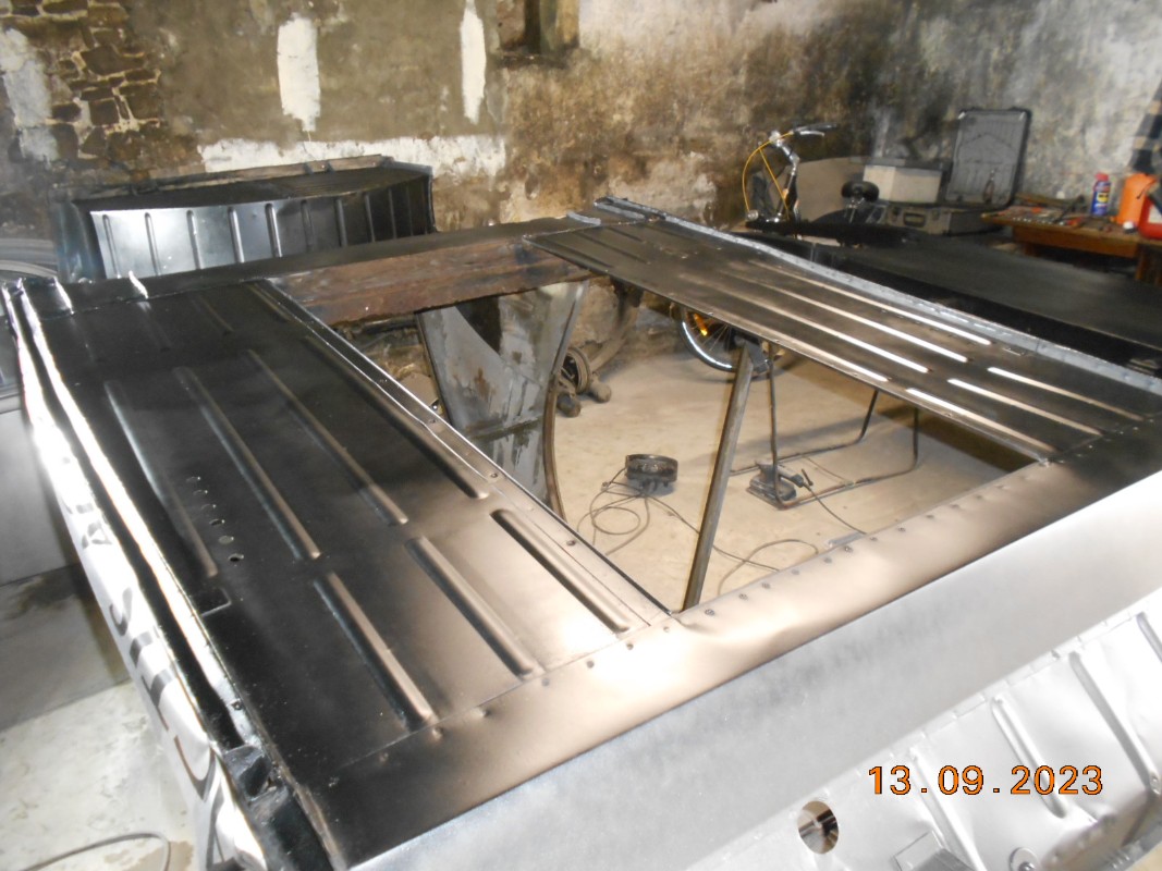

En phase avec Eric, toujours du super boulot... tes planchers, ils viennent d'où ?

Planchers vendus par les filles de Levallois, ainsi que quelques pièces impossibles à trouver et spécifiques aux Type A, mais refabriquées en petites séries parfois...
On y trouve aussi les tissus de custode et de panneaux de portes, de la visserie, joints de pare brise, accastillage, sangles des sièges... etc.
https://lesfillesdelevallois.net/

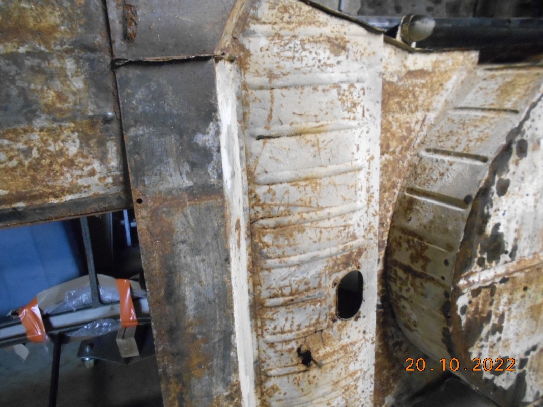

Beaucoup d'oxydation et quelques trous !!

Oui mais un vel état général pour son âge.
Quelques réparations et c'est reparti pour une autre vie.

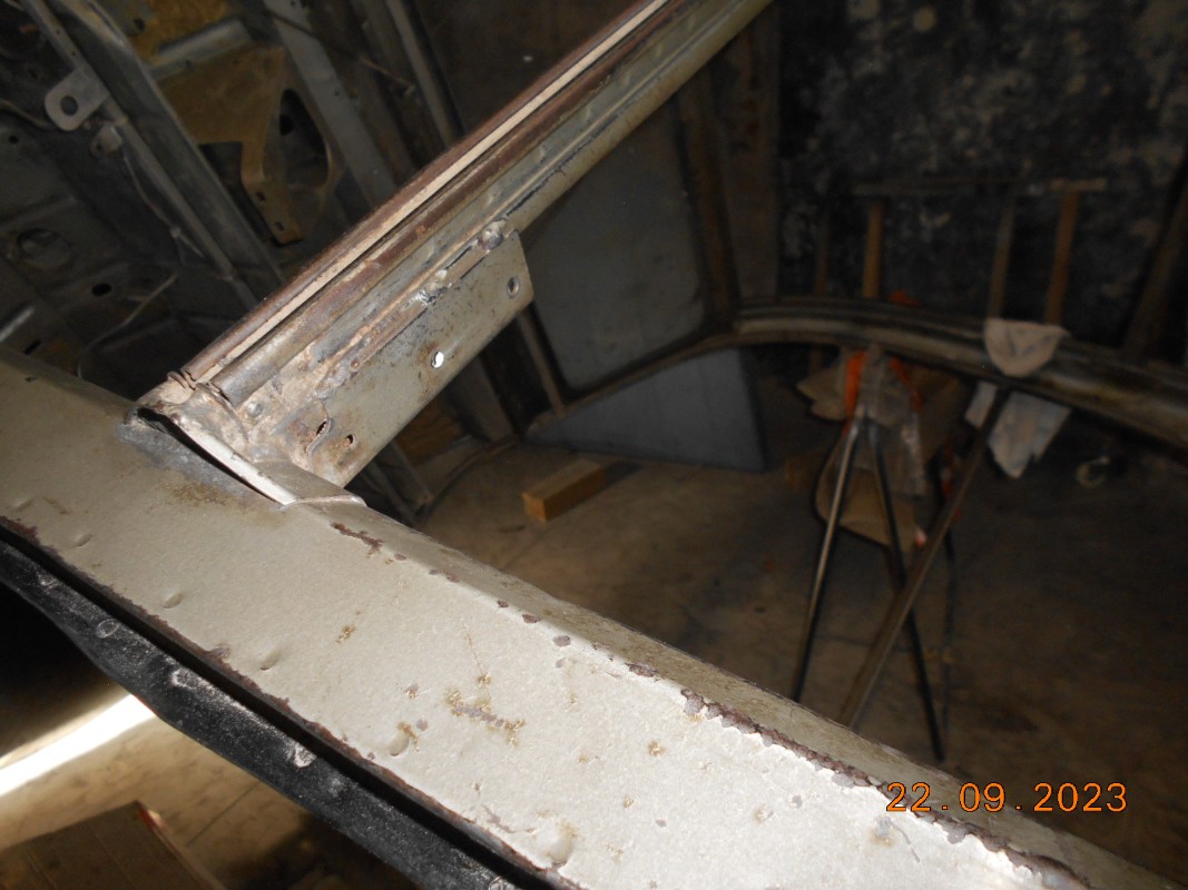

Là ou c'est très brun, c'est du Rustol...
Pose de la fibre de verre à l'aide de résine....
Plus qu'à mettre un peu de mastic !!

Mastic, ponçage, apprêt, mastic, ponçage... Et on continue !!

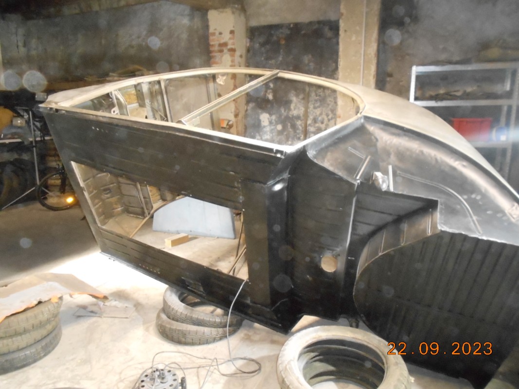

Une rotissoire m'aurait été bin utile, mais bon la caisse est légère et manipulable !
Suis assez content de l'apparence de ce bas de caisse désoxydé !
