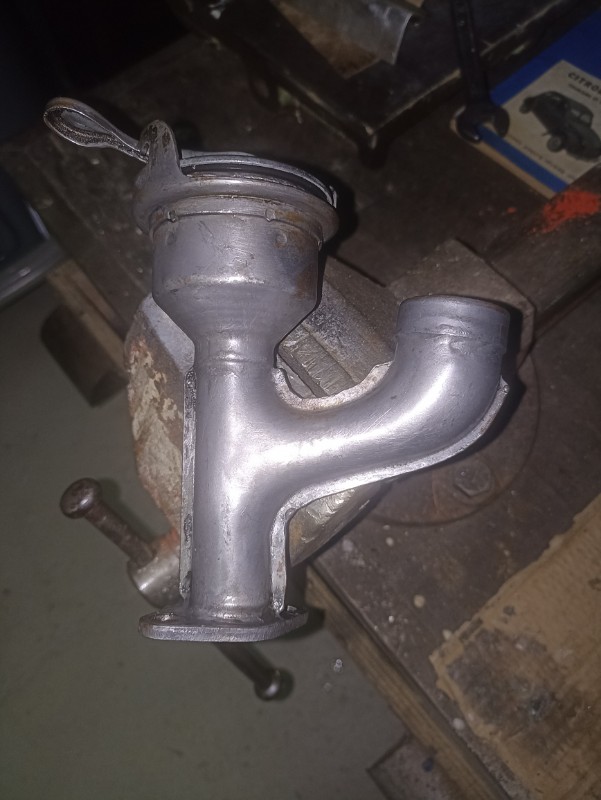

Pendant que j'y suis comment est constitué l'intérieur d'un reniflard, comme sur la photo ci dessus.
Bonne soirée et merci encore.
Philippe.
Philippe.
Alors, recommençons depuis le début !
Ton auto est une Deuche de 1961, type AZ ;
Ton reniflard, si il est d'origine, n'est qu'un tube de ferraille à l'intérieur duquel le constructeur a placé un bec de canard et c'est tout ! C'est ce bec de canard qui conditionne le bon fonctionnement du moteur, mais pas que lui bien évidemment. Pour savoir si ce bec de canard est opérant, on te l'a dit et redit : il faut tester avec la colonne d'eau ...
Puis comme le souligne LAURENT de manière humoristique, il existe une foule de raisons qui peuvent engendrer des fumées de couleurs différentes : pour nos deuches c'est le noir ou le bleu uniquement...Tu te focalises sur le reniflard mais es tu sûr du bon état des culasses ? des cylindres ? des pistons ? des soupapes et de leurs guides ?
