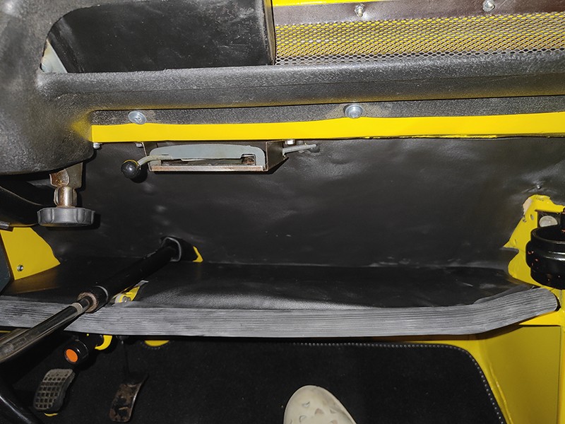

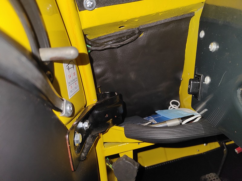

L'auto a passé son hiver bien au calme, avec la batterie branché à un chargeur/mainteneur de charge.
Fin mars, elle a repris gentiment la route, quand il faisait beau (très rarement du coup en Bretagne) et sans son isolation acoustique, on l'entends quand même bien ce petit moteur dans l'habitacle.
Alors, j'ai commandé sur Temu, un rouleau d'isolant de 6 mm d'épaisseur et j'ai fait ça :
Ce peux d'isolation phonique se ressent dans l'habitacle.
Puisqu'il me reste encore un peu d'isolant (j'ai utiliser que la moitié du rouleau), je vais faire également le bas du tablier à l'intérieur jusqu'à la jonction du plancher pédale.

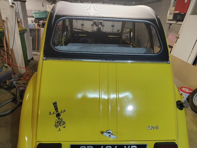

J'ai également fini de la rendre définitivement Bretonne :
Je trouve que ça lui va très bien :D

Filofax a écrit : 14 avr. 2024, 18:23 J'ai également fini de la rendre définitivement Bretonne :
Je l'aime bien cette bretonne, elle donne la pêche je trouve ! :wink:

Coucou Thierry, content d'avoir des nouvelles de cette belle jaune, jaune comme le soleil breton.
Sympa l'isolant et certainement bien moins cher que ceux vendu par les revendeurs :pouce:
Ps @Deuchémoi se fait vieux, il n'a rien dit pour la poignée du coffre :gnark:

Malheureusement, la poignée est un peu usée et pour être fermée, il faut la mettre comme ça.
Sinon il faut que je verouille la malle et après la mettre verticale, pour ennuyer @Deuchémoi :content:

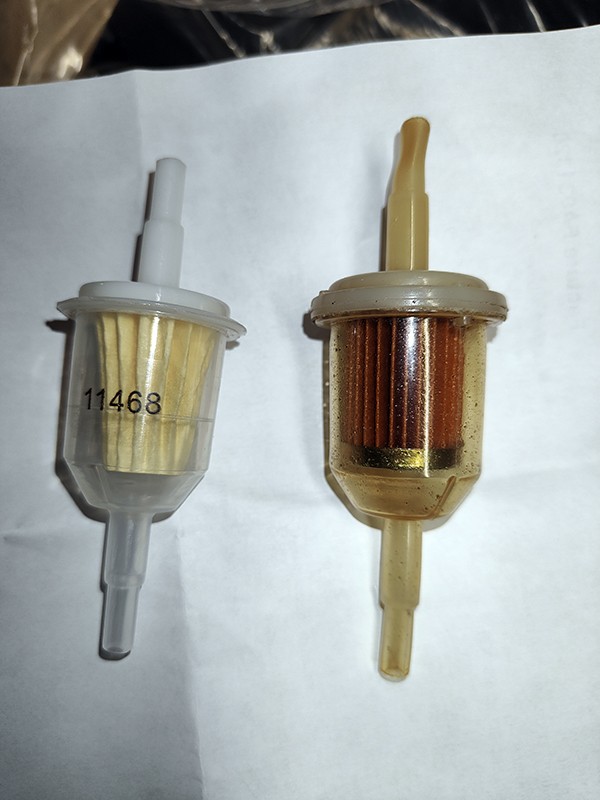

Elle a roulé nickel, jusqu'à....elle est de plus en plus de mal à démarrer à chaud.
Il y 3 semaines, je suis même resté un petit moment (30 minutes) à attendre qu'elle refroidisse un peu pour pouvoir redémarrer (avec du mal).
En rentrant chez moi, elle broutait de temps à autre.
Bizarre !!!!
Je me suis dis, la bobine est d'origine (du moins je pense), et les fils de bougies également.
Allez, les bobines sèches sont en promo chez Renov, j'en commande une, et tant qu'à y être, j'ai également commandé des fils à bougies en silicone.
Puisque ça fait un an qu'elle a passé son CT , et donc un an que l'huile est dans le moteur, j'ai acheté également un joint et un filtres à huile (en fait j'ai tout acheté par 3, comme ça je suis tranquille trois ans), j'ai asussi pris 3 filtres à essence.
Pourquoi... vous allez comprendre.
Remplacement de la bobine et des fils de bougie. Elle redémarre, oui, mais difficilement.
J'ai des filtres à essence neuf, alors, hop je mets un tout neuf.
D'après vous, j'ai bien fait :
Si vous regarde bien, il y a des grosses saleté dans le filtre.
Et maintenant vous savez pourquoi j'ai acheté des filtres à essence.
Lorsque j'ai vu le mien couleur orange, au lieu d'être jaune comme à l'origine, j'ai tout de suite supposé qu'il y avait un problème, surtout lorsqu'elle brouter en rentrant chez moi.
En fait elle manquait d'essence tout simplement, la pauvre.....
Je n'ai pas encore eu le temps de faire un essai concluant, puisque j'ai fait la vidange et le remplacement du filtre à essence ce soir, mais je pense que...
Je vous tiens informé de la suite.
PS; ça faisait longtemps que je n'était pas venu poster, désolé je vous ai encore fait un roman pfffff !!!!

:surpris: Ha oui, en effet, sacré différence.
Perso, je le change à chaque vidange, vu le prix, à ne mange pas de pain.

Peut-être qu'un bon nettoyage du réservoir ne serait pas inutile non plus !
Si c'est pour emboucaner ton filtre à nouveau ... :siffle:
Messages : 1746
Re: Restauration 2CV6 spéciale de 86
Deuchémoi a écrit : 05 juin 2024, 06:28 Peut-être qu'un bon nettoyage du réservoir ne serait pas inutile non plus !
Le réservoir était tout propre lorsque je l'ai remis en place sur le châssis, ainsi que la jauge.
J'ai fait 3 fois le plein.
Deux fois chez Super U (pour ne pas cité les marque) et la dernière fois chez Leclerc.
C'est après ce dernier remplissage que j'ai commencé à avoir des soucis.
J'ai l'impression que chez Leclerc, ils sont moins regardant sur la qualité de leur essence, et c'est bien dommage.
Certains me diraient, et ils auraient raison, de faire le plein dans les stations service autre que les super maché, mais dans mon coin, il faut que je fasse 30 kms avant de trouver la première station Total Express, donc.....
Je continuerai d'aller chez Super U pour mettre mon super et de changer mon filtre à essence régulièrement ;)

Bonjour tout le monde,
Quelques nouvelles de mes problèmes de démarrage à chaud.
Et bien, c'est simple, il n'y a plus de problème.
L'auto démarre à coup sûr.
Le remplacement du filtre à essence n'était pas du luxe ;)
