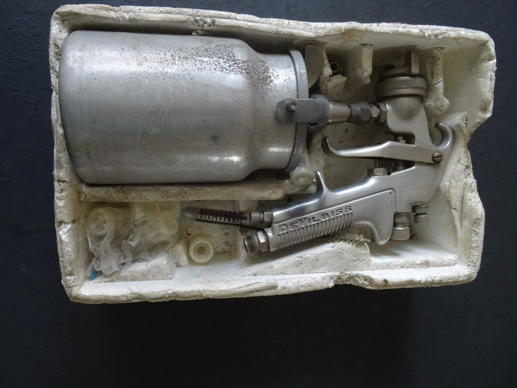

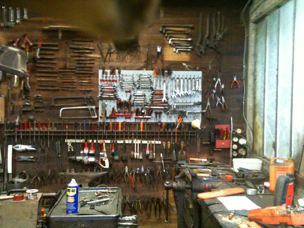

Exemple de ce que j'ai peint au pistolet : J'aime moi aussi l'outillage, surtout les outils un peu anciens, patinés, bien lourds.. Sans doute moins pratiques, mais quel plaisir de les prendre en main ! Bonne journée, je vois que ton chantier avance bien, bravo !

J'ai un gros compresseur, j'utilise un pistolet De Vilbiss qui était à mon père : Bonne soirée
