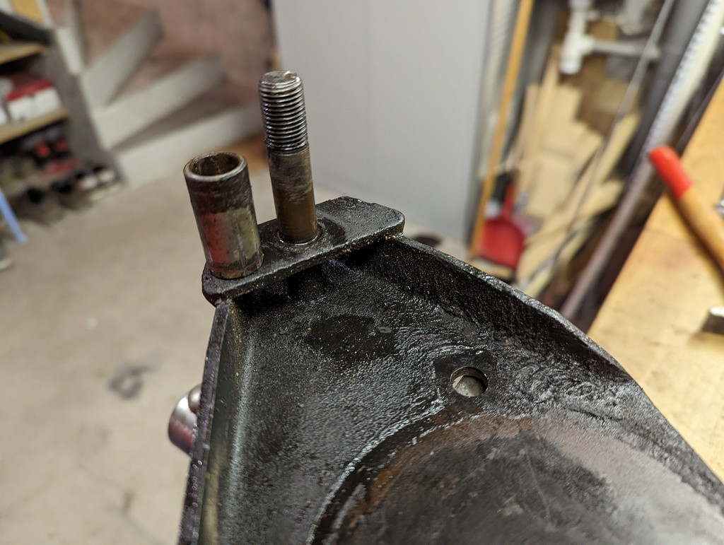

Ensuite, je dois retirer le vieil amortisseur de sa plaque support.
Là, les choses se gâtent (un peu).
C'est complètement grippé et l'amortisseur refuse de laisser sa place.
Je sort le dégrippant et je suis assez généreux. Je laisse le produit pénétrer, j'en remets...
Bon, le vieil amortisseur n'est toujours pas décidé à céder sa place...
Après la diplomatie et la gentillesse, il est temps de passer à la persuasion.
Je retire l'amortisseur qui préfère se mutiler et abandonner sa bague sur l'axe du support.
C'est elle qui est grippée et refuse de coulisser.
Je serre la bague dans l'étau mais avec beaucoup de modération.
En effet, si je serre comme un âne, les mâchoires de l'étau vont déformer la bague et la pincer sur l'axe.
Ça va la bloquer encore un peu plus, ce qui est à l'opposé de ce que je veux faire.
Notez que la bague semble fendue sur toute sa longueur.
J'exploite cette faiblesse à mon avantage en positionnant la fente face à une mâchoire de l'étau, de sorte que la force de serrage tende à ovaliser la bague, donc à la décoller un peu de l'axe.
Bague serrée dans l'étau, je tourne le support.
Bien sûr la bague tourne dans les mâchoires de l'étau, et à chaque fois je resserre un chouilla jusqu'à arriver au serrage optimal qui maintient la bague sans la bloquer sur l'axe.
Et à force de douceur dans la fermeté, tadaaaaa :
Voilà, l'unique difficulté est passée.

Pedritto a écrit : 06 févr. 2023, 15:52 AHAH, tout pareil ! J'ai changé les amortisseurs il y a quelques jours et la bague est restée fermement attachée au support AvG.
Il est possible de chauffer la bague à l'aide d'un chalumeau.
Elle devrait sortir plus facilement qu'avec ma technique d'ours barbare.

J'ai utilisé une technique proche de la tienne. D'abord à la pince jusqu'à ce que ça pivote mais effectivement il faut serrer, ce qui rend l'extraction plus difficile :enerve: , puis quelques petits coups de burin dans l'axe au niveau de la fente pour écarter le tout et c'est sorti tout seul.
