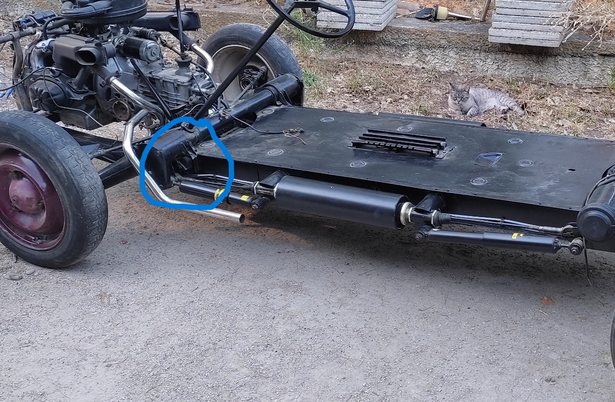

Sur ma 2CV6 de 85, il semble manquer les butées des bras de suspension avant (voir photo). On peut voir un fer plat soudé et cintré qui vient directement taper sur le châssis, ce dernier étant un peu abîmé à cause de ces chocs. Faut-il rajouter une butée au niveau du trou d'écrou ? Si oui, quel modèle, plat ou en demi-lune :
- Demi-lune : https://www.burton2cvparts.com/fr/chass ... suspension. Cependant, je n'ai pas la même configuration au niveau du châssis. Sur la vue éclatée ou la vidéo Burton, on voit que la butée s'insère dans une sorte de U. Je n'ai pas cela, voir photo.
- Plat : https://www.mehariclub.com/fr/1006500-- ... uspension/
Lors de gros chocs sur la route, il arrive que cela tape à l'avant et résonne dans toute la caisse. Je pense qu'il est nécessaire de faire quelque chose.
Merci.

Merci, c'est aussi ce qu'un vendeur vient de me dire : pas sur 2CV berline. Est-ce que celles-ci sont absentes par souci d'économie de production à l'époque ?
Je ne comprends pas pourquoi mettre un fer plat pour éventuellement stopper le débattement en tapant le châssis sans protection. Il y a environ 3 cm entre celui-ci et le châssis, il me semble donc que la butée plate (2e lien de mon post) pourrait s'insérer.
En ce qui concerne les "demi-lunes" (voir le premier lien Burton), je suis incapable de savoir où elles se placent sur une 2CV. À moins que cela soit réservé aux Méharis ou Dyane ?
Si quelqu'un peut éclaircir un peu et m'indiquer comment protéger le châssis qui, comme on le voit, est déjà endommagé...
Merci.

Pour la 2cv berline tes tampons demi lune se positionnent de l'autre côté de la traverse avant par rapport à tes "fers plats coudés", entouré en bleu sur la photo là ou ce que j'appellerais le "U triangulaire" vient buter.

Bonjour Éric,
Je te remercie pour l'info, et du coup, je les ai trouvées. Elles ont l'air en bon état, voir photos. Je vais sans doute rajouter les butées plates qui semblent ne concerner que les Méharis et les Acadyanes, à l'endroit où le fer plat tape sur le châssis - voir photo du premier post.
Je sais que normalement ce n'est pas nécessaire sur une 2CV (encore une fois, n'était-ce pas là une économie de production de Citroen ?). Je sais aussi que vu le saillant du fer plat elles ne vont pas durer et ce dernier va vite les déchirer. Mais vu que le châssis marque, je vais en mettre, en espérant qu'il y ait la place. Environ 3 cm au repos d'après ma mesure.
Si quelqu'un peut confirmer la hauteur à neuf de ces choses?
Encore merci à tous !

Oui c'est ça, je ne pense pas que l'économie de Citroën ait été de ne pas mettre des butées sur l'avant de l'essieu, c'est qu'il n'y en a sans doute pas besoin sur les berlines, mais économiquement c'est plus rentable de faire le même essieu pour les berlines et dérivés.
Je n'ai jamais remarqué de marques des fers dont tu parles au niveau du châssis et comme tu le dis si tu ajoutes les tampons ronds de méhari ils ne dureront sans doute pas longtemps, je pense que le problème est ailleurs, soit il faut soit limiter les décollages ou regarder du côté suspensions: amortisseurs, tirants pots...

Les amortisseurs Monroe sont quasi neufs, et j'ai remarqué que la marque sur le châssis n'apparaît que sur la droite. Les routes étant ce qu'elles sont en Corse, et comme partout ailleurs plus abîmées sur la partie droite de la chaussée, cela explique peut-être cela.
Quoi qu'il en soit, j'ai commandé les butées chez Mecatechnic à 2,95 € pièce (vs 8,99 € TTC à 7,19 € Prix Club -20%, chez Méhari Club Cassis). Ils ne s'emmerdent pas ceux là ;)

Je fais une révision de ma méhari et j'ai sortie l'ensemble moteur boite. Je constate que les 2 butées caoutchouc ronde ( donc celles sur le dessus ) des bras de la suspension avant sont HS.
Je veux les remplacer mais la butée de suspension est en appui sur ces de butées coautchouc. Comment faire pour libérer l'espace et pouvoir introduite ces 2 butées.
Pour illustrer l'emplacement j'ai repris une photo du début de ce topic
Merci pour votre aide
Je dirais détendre les pots de suspensions ou desacoupler, mettre un cric sous le bras+ cale en bois pour faire monter le bras.
Mettre une chandelle sous le châssis au niveau zéro avant d'intervenir.

Bonjour, il suffit de desacoupler le tirant du pot de suspension, mais ATTENTION, mettre sous la voiture un cric ou une chandelle ;)
