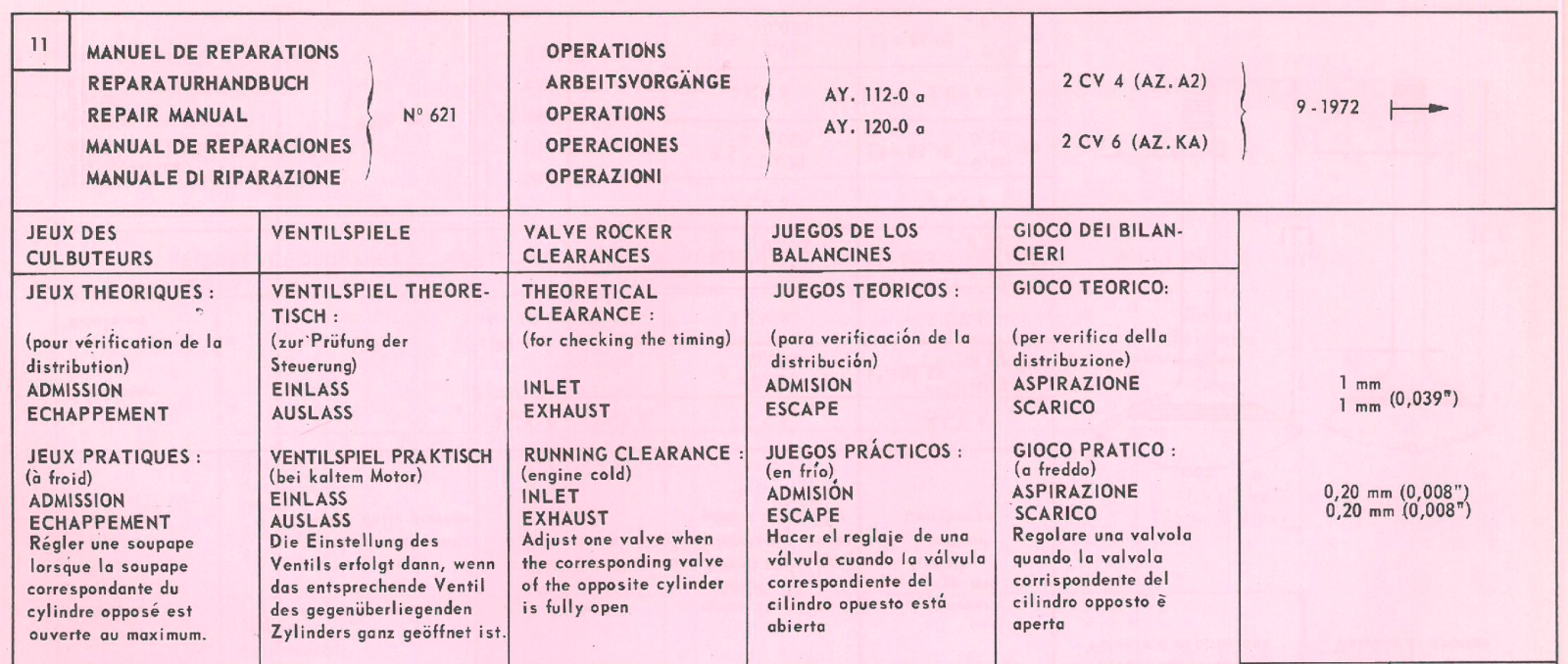

Le jeu "aux soupapes", pour un moteur de 2cv4, comme de 2cv6, est de 0,20 mm, ECH & ADM, à froid.
Manuel de réparations Citroën, 1973, n°639/1
Citropolis hors-série n°3, Juillet-Août 2006, page 48

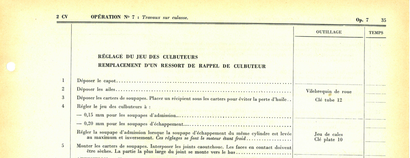

@Lolodubalaou Salut
C'est MCC qui donne 0.15 à l'admission.
Bon ça doit pas changer grand chose.
- Lolodubalaou
- Messages : 1630
- Ma deuche : 2cv Sausss Ente
Re: Probleme démarrage à chaud
Ce qui prouve bien que ce que raconte MCC n'est pas parole d'Evangile ...
Il faut aller aux Saintes Ecritures directement ...
Bon, maintenant, ils ont pêché par omission car 0,15 ADM et 0,20 ECH, c'est pour les 375 et 425 cm3 ....

Oui, bien sûr ! Contrôler d'abord le jeu aux soupapes, 0,15-0,20, ils ont (un peu) varié suivant les époques, mais finalement, assez peu...

Si tu arrives à tenir ta main sur une bobine chaude, sans te brûler (donc à une température inférieure à 50°C), c'est tout à fait normal.
Ce n'est pas la première cause de panne, en fait. Il faut contrôler soigneusement le jeu des soupapes, ça ne mange pas de pain, et c'est parfois très efficace !
Pense aussi à vérifier l'écartement des points de contact, 0,45 mm.
