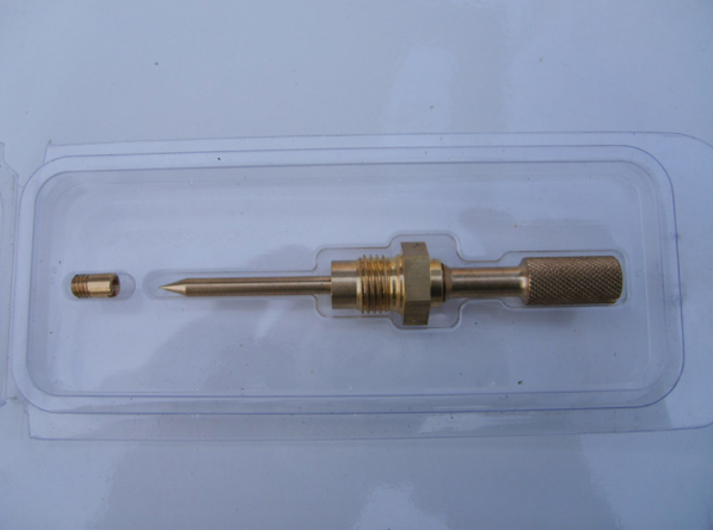

Le top etant de se bricoler un pointeau de réglage de richesse du premier corps qui vien se mettre à la place du bouchon d accès au gicleur ( le fameux pointeau 123ignition qui n existe plus aujourd'hui) pour avoir une 2cv flexfuel...

Hi, akoirium,
1 - tu changes le kit de joint de carbu. Que changes tu ? Le joint entre le couvercle-cuve et le corps-cuve ? Ou autre chose ?
2 - avec un gicleur principal 1 corps, à peu près à 200 (les chiffres Solex pour les gicleurs correspondent à des débits et non pas à des diamètres)(mais c'est assez proche ...), quelle est ta consommation ?
Pour rappel, sur un 26/35, le Gg 1 corps est de 120 (sur les 21/24) puis est passé à 102 (16/26) pour diminuer la consommation.
3 - as tu modifié la position de la patte du flotteur coté 1 corps ? Et si oui, quelle hauteur de cuve as tu mis coté 2 corps ?
PS : pour les curieux, le fameux gicleur réglable :

Pour le niveau de cuve , effectivement avec le pointeau il faut relever un peu le flotteur de ce côté là... mais pas de l autre...
Mais je me souviens plus de la distance.
Mais on peut la mesurer une fois le pointeau en place pour pas que le bas du flotteur le touche avec un réglet ou un pied à coulisse...
