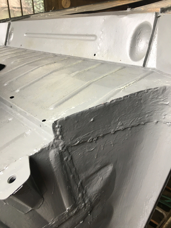

Maintenant un autre petit point le châssis étant à nu et nettoyer j ai plus m appercevoir qu il avait été attaqué par la rouille et percé vos c 'est pas méchant mais quand même vos avis la dessus est-ce que juste un traitement antirouille pour éviter que sa se propage trop vite suffirait j'avais pensé à resouder une tôle de remfort par dessus ou quoi d autre ????
Petit trou sur l intérieur du longeron
Messages : 1730
Re: Restauration de ma titine
Bonsoir @Zeus44 , bonsoir à tous,
Il faut que tu examines la totalité de la plateforme, en grattant tous les points de rouille plus ou moins douteux. Il ne serait pas étonnant que tu en trouves plusieurs autres...
S'il n'y a pas (beaucoup) d'autres zones percées, tu pourrais découper les zones concernées, essayer de traiter curativement l'intérieur dans toutes les directions possibles, avec un produit de type "cire à corps creux" et souder proprement à la place une tôle neuve.
Le "DINITROL" et les produits apparentés ont bonne réputation.
Celui-ci est conseillé sur les forums allemands de restauration d'anciennes : https://www.limora.com/fr/mike-sanders- ... on/288465/
Bien sûr, il te faudra un poste de type MAG, à gaz ou à fil fourré... De la patience et du doigté...
Bonne soirée à tous

Bonsoir jpa_47 la il n'y a que des petit trou être 1et 4mm mais hélas oui je pense qu il va yen avoir d autre au niveaux des planchers
J' ai commander du gaz pour mon poste car au fil fourré sa fait vraiment dégueulasse j'espère que la différence sera flagrande et donc il est préférable de découper et remettre un bout de tôle plutôt que d en souder une par dessus c 'est vrai que comme sa je pourrais traiter l intérieur au moins a cette endroit
Je ne connais pas le dinitrol , mais j ai du ferose ou framento et aussi du rustol mais je ne sais pas pourquoi j ai moins confiance en se dernier

Je sais que je ne suis pas trop bricoleur et que je ne soude pas très bien.
Lors de ma 1ere restauration j'avais decoupé la tôle entre les longerons pour la remplacer. Avec un MIG au gaz j'avais ressoudé le tout et ça avait très bien tenu.
Donc si ce n'est que ça ce n'est pas grave.
Mais si le longeron est percé je me demande s'il ne serait pas plus prudent de changer le châssis.
Ça coûte un bras, d'accord mais il y a une question de solidité.
On parle toujours de rigidité et calculs savants pour la construction des châssis, ce n'est peut-être pas pour rien.
Qu'en est-il réellement ?

Pour le chassis, il faut bien gratter (meuleuse) pour faire gaffe si ça n'a pas été attaqué de l'intérieur, avec le risque que tu ne voie que la partie émergée de l'iceberg...
J'évite autant que possible les sandwich de tôle, nid à M..., qui finissent par pourrir. Si pas le choix (ça arrive) bien traiter à l'apprêt soudable et après il y a 2 écoles : laisser respirer ou étanchéifier avec mastic d'étanchéité. Dans ce dernier cas, ne pas hésiter, car si y'a un trou, ça va se tranformer en réservoir de flotte !!!
Si ça ne sont que de petits points, juste un point de soudure et meuleuse c'est bon, si un peu plus grand, découper er rapporter une tôle saine (au dessus de 2mm, chanfreiner les bords pour une bonne pénétration et pour qu'après meulage il reste de la soudure). Et en effet, s'il y a plusieurs zones, réfléchir si ça vaut le coup de le refaire (y'a un moment où ça vaut plus le coup de s'acharner, mais chacun met la barre à 'son niveau').

Bonjour @Zeus44, bonjour à tous,
Je te confirme : entre le fil fourré et le gaz, il n'y a pas photo. Avec le gaz, tu peux souder proprement des tôles fines, c'est facile et simple... Je ne suis pas soudeur !
Oui, j'ai employé moi aussi, des tôles superposées, car au début de la restauration de ma 2CV, je soudais mal. Et je trouvais cette manière de procéder plus facile..
Comme le dit @Damien25, que je salue au passage, c'est un nid à rouille parfait. J'ai largement mastiqué les bordures, mais je pense que je devrai surveiller ces zones dans l'avenir...
Exemple de ce qu'il ne faut pas faire :
Et contrairement à ce que je pratique, il ne sert à rien de s'acharner sur des tôles pourries...
A propos du châssis : comme @PLUX , que je salue, l'a rappelé, une inspection soigneuse devra être réalisée, après nettoyage et grattage..
Il était précisé par le constructeur que seuls les longerons pouvaient être réparés. En cas de déformation de la plateforme entre les supports d'essieux, elle devait être remplacée.
Après, chacun fait comme il l'entend, selon son budget, ses compétences et ses objectifs...
Bonne après-midi !

JPA_47 a écrit : 09 déc. 2024, 16:41 Bonjour @Zeus44, bonjour à tous,
Bonne après-midi !
