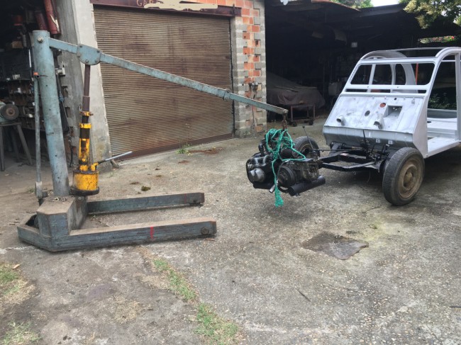

Il y a deux écoles : mon père montait la boîte, séparément du moteur, en premier, à la main.
Comme ça, les câbles de frein à main sont aisés à enfiler et les vis de 10 mm sont plus faciles à positionner sur le support arrière, dont les trous sont fendus, mais dont l'arrêtoir se met en travers à chaque fois !
Ensuite, il faisait reposer doucement la boîte, au niveau du carter d'embrayage, sur une latte en bois, légèrement surélevée, puis enquillait le moteur à la main, dans un deuxième temps.
Quand je l'ai fait à mon tour, j'avais déjà accouplé moteur et boite sur l'établi.
J'ai alors utilisé ma grue, comme sur la photo qui illustrait un message précédent.
Il faut alors enfiler les câbles de frein à main, positionner les vis de 10mm et pousser sur la grue en même temps.
Plus délicat, et on risque d'accrocher la peinture du châssis (ce qui m'est arrivé, bien entendu :(
Après, chacun fait comme il l'entend, bien sûr !

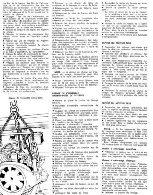

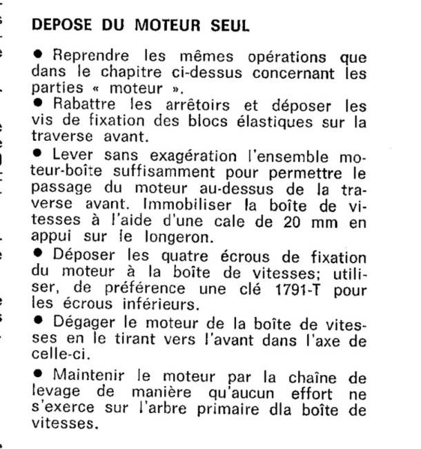

Extrait de la Rta
Messages : 8838
Âge : 51
Re: Support boite de ma 2cv

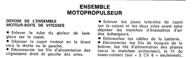

Et là l'ensemble des opérations:
Bon là qualité est moyenne mais en zoomant ça Le fait ;)
