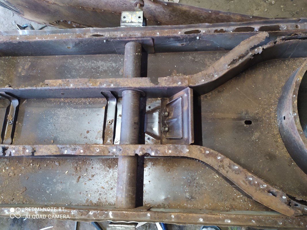

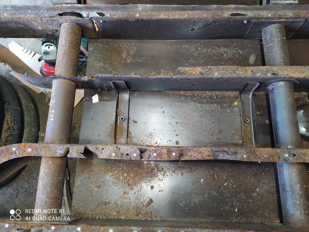

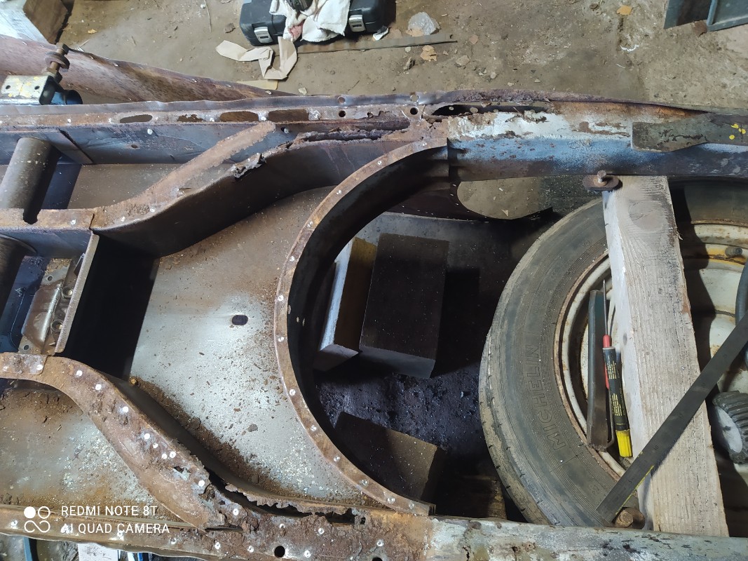

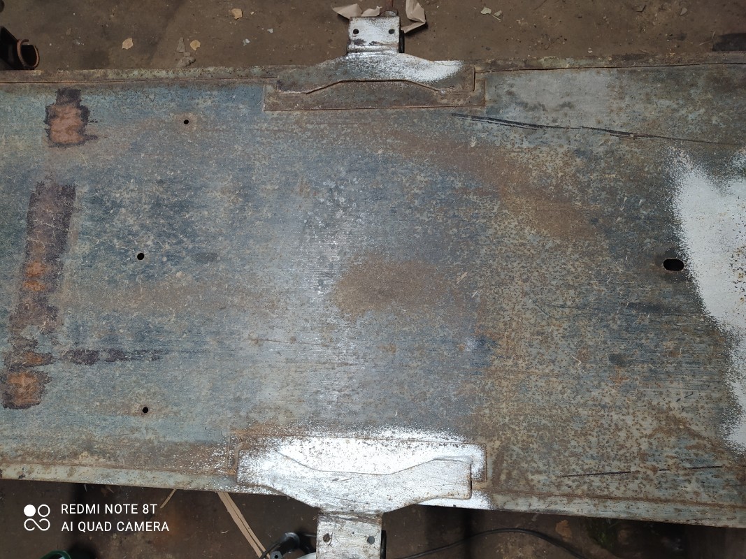

Bon sa yesr c'est ouvert bin c'est pas beau environ 80% des longeron intérieur et extérieur côté gauche sont bouffer et côté droit 50%
Au niveau du plancher
Niveau siège avant
Niveau siège avant
Niveau banquette
Niveau banquette
Arrière
Arrière
Concrètement pour ceux d entre vous qui on déjà rénové un châssis vous auriez celui là qu'en pensez vous :(

Bonjour @Zeus44 ,personnellement je remplace le châssis, il est attaqué à 80 %,c'est la colonne vertébrale de la 2cv :lunettes:

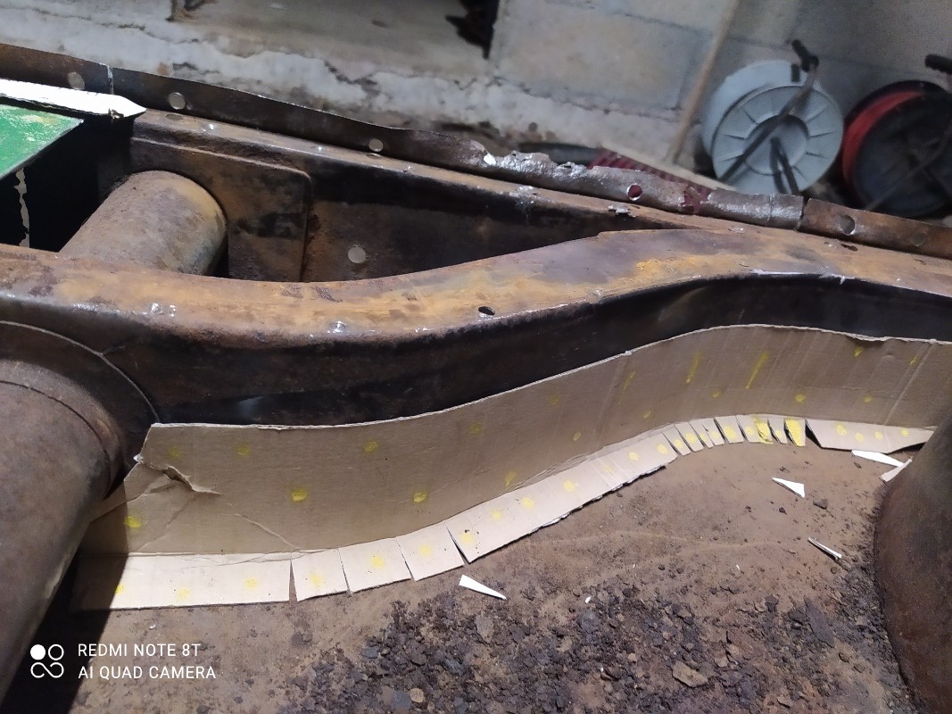

bjr
bon j'ai essayer surment pour ne pas avoir de regret
essaie  de mise en forme des tole de reparation
mais non les ballade en 2 pattes va falloir que j'oubli trop de chose dont je ne sais pas comment faire pour se foutu châssis alors :triste:
plus qua reflechir comment je me débarrasse de se tas de ferraille pour tenter de récupérer mes billes
