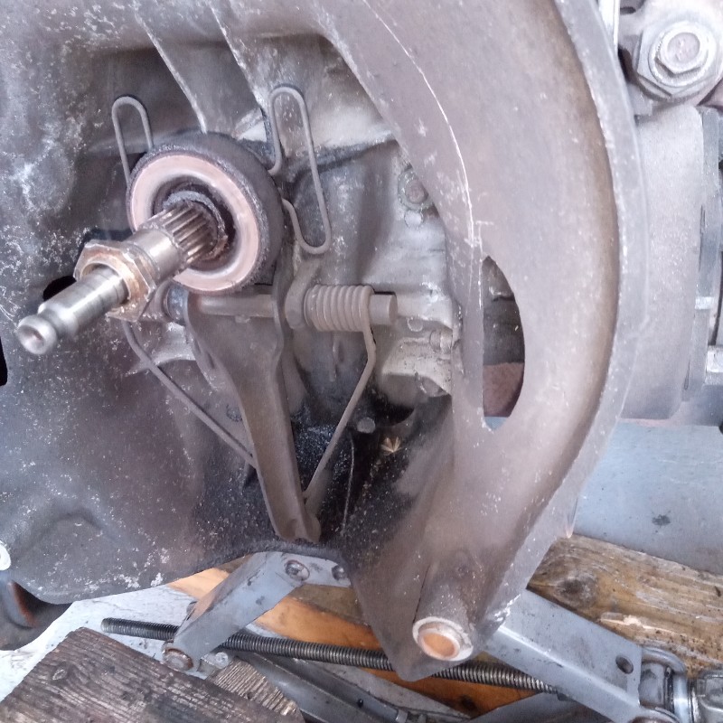

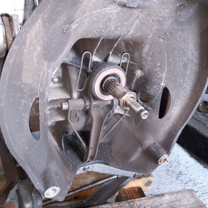

Bonjour à tous
En attendant la RTA afin de connaitre les couples de serrage exacte pour le remontage du moteur, je m'attaque à la boite de vitesses.
Apres avoir démonté l'embrayage (centrifuge), j'ai constater du jeux sur l'axe de boite. En le "branlant" de droite à gauche et de haut en bas, on peux meme entendre un " claque, claque".
-Est ce normale ? (j'en doute!)
-Un peu de jeu est il acceptable?
-Quelle est la cause?
-Comment y remédier ?
Je précise que mes vitesses passaient correctement. Impossible de vous envoyer une vidéo, apparemment le format n'est pas connu! Voici quelques photos mais ce n'est pas très parlant.

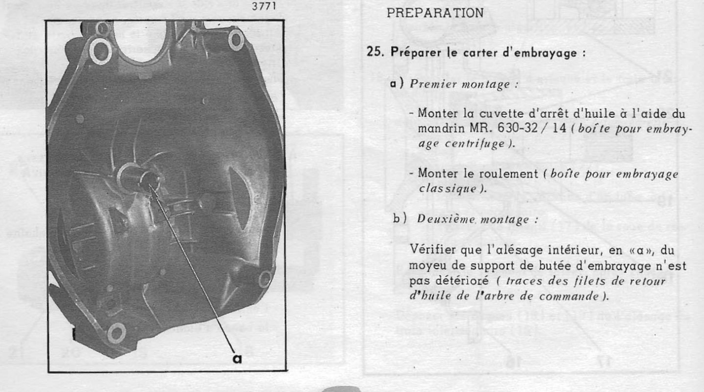

Hi,
1 - tu as trouvé du jeu radial sur ton arbre, au passage de moyeu de support de la butée d'embrayage
2 - est ce normal ? oui.
3 - un peu de jeu est'il acceptable ? Le jeu est l'âme de la mécanique.
3 - La cause est l'usure de la portée intérieure de ce support
Ce n'est pas l'arbre de commande qui passe dedans (et sa microturbine avec ses filets gauches pour faire l'étanchéité au niveau de ce moyeu) qui va s'user.
4 - Le remède : changer ce moyeu (ce qui ne se pratique pas) ou changer le carter.
5 - la vraie question : est combien y a t'il de jeu ?

Ouh là là là, c’est mourru …….
RIP pour la boîte ….
Une prière pour la défunte !
PS : nan, je déconne !!
Ton jeu est normal d’autant plus que le nez de ton arbre de commande rentre dans la cage à aiguillles ou la bague Nadella du vilebrequin ….
Donc pas d’inquiétudes …. »

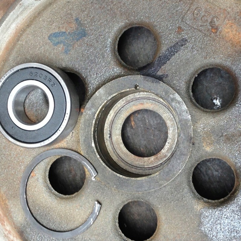

Sinon, j ai prévu de changer mon embrayage et, en voulant retiré le segment d arrêt du roulement du tambour d'embrayage (centrifuge), j'ai explosé le roulement, mais ça ce n'est pas grave car je devais le changer, mais surtout abîmer le tambour. J'ai tapé comme un gros c.. pour cassé le segment que je n'arrivais pas à retirer. Du coup, toute la journée, j'ai cherché sur le net un tambour centrifuge 26mm d épaisseur en occasion. Mais rien !
Alors si quelqu'un d'entre vous en a un à vendre, dite moi. J'ai vraiment fait le bourrin, mais ce foutu segment m'a pris la tête.

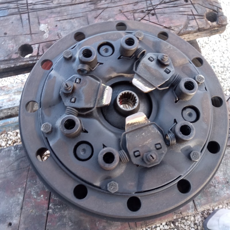

Allez, chose !
Voici la photo de mon carnage.
Ps: vous avez le droit de vous moquer, je comprendrais !

C'est dommage car les tambours de centrifuge 26 mm, c'est rare et cher ...
Quand on joue du marteau, comme chantait Bashung :
Ça fait frémir
Faut savoir dire stop (stop)
PS :
PS 2 : et avec un petit trou sur le coté, tu sortais ton circlip en 10 secondes ...
PS 3 : j'ai un mécanisme complet (cloche, tambour, couronne porte masselotte et mécanisme) ... Et en même temps, cela fait partie d'un kit qui comprend aussi le carbu 26/35 avec frein de ralenti.
Ça fait frémir
PS :
Et à la fin, c'est le segment qui a gagné et le portefeuille qui a perdu ...

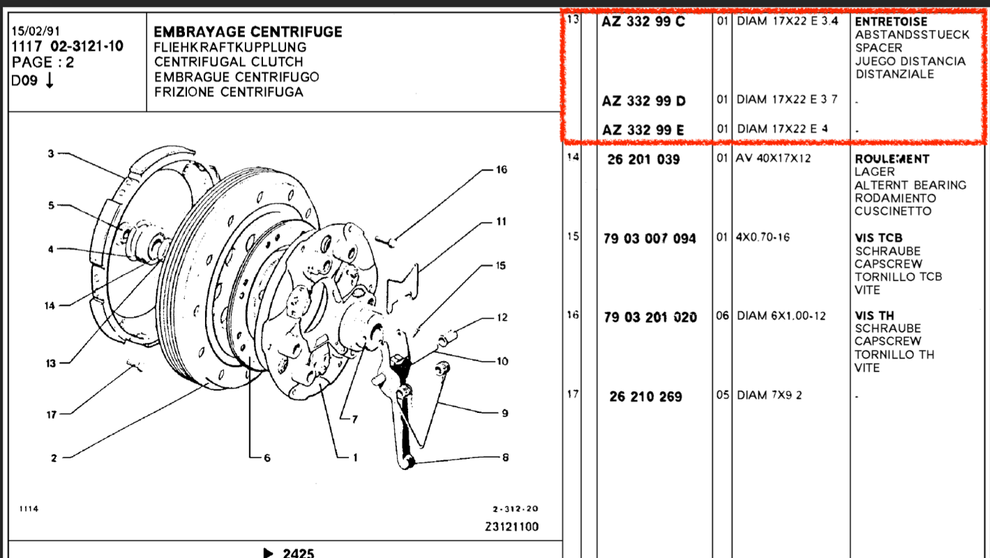

- Lolodubalaou
- Messages : 1986
- Ma deuche : 2cv Sausss Ente
Re: jeu sur l'axe de boite 2cv
Hi,
il n'y a que 3 entretoises prévues sur le Catalogue des Pièces Détachées (pour un embrayage de 2cv récente).
OD 22 mm, ID 17 mm (OD pour Outer Diameter, ID pour Inner Diameter)
Epaisseur 3,4 mm, 3,7 mm et 4,0 mm.

Je reviens vers vous pour vous raconter la suite de mon histoire de boîte de vitesses.
J'ai donc bien trouvé un tambour centrifuge en très bon état. J'ai monté le roulement sur le tambour en appliquant la technique du bricoleur, le roulement au congélateur pendant 24h et le tambour au four (dès que madame est parti...
) et, en tapotant un peu c'est rentré Nikel.
Par contre, j'ai voulu commander le segment d'arrêt du roulement pour le changer car je lui avais mis également le compte et surprise, impossible d'en trouver en neuf. Donc, j'ai dû en chercher un d occasion.
Bref, ensuite j'ai monté le tambour sur la boîte de vitesse.

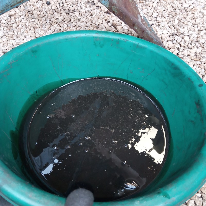

Re.
Comme indiqué précédemment, du fait que ma boîte de vitesse fonctionnait parfaitement, j ai décidé de ne pas l ouvrir et de simplement faire un gros nettoyage et surtout une bonne vidange. En voyant les photos jointes, vous comprenez que ce n'était pas du luxe.
Python26
- Messages : 9609
Perso, je fais la vidange de la Bv tous les ans en même temps que les reste, peut-être inutile, mais pour ce que ça coûte....

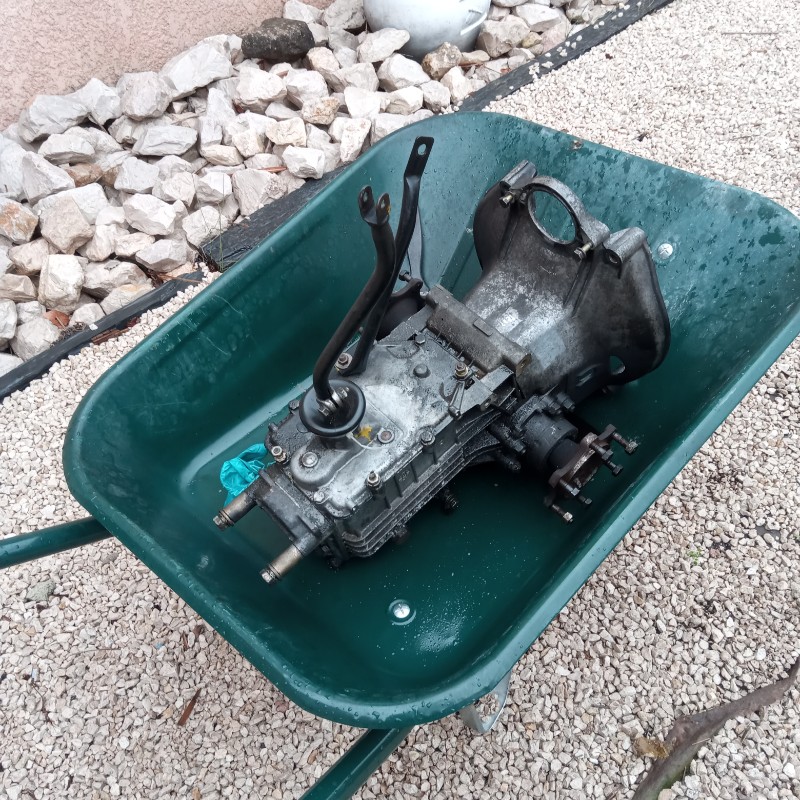

Hi,
Tu as une BV à commande supérieure.
Vu qu’elle est déposée, c’est facile :
* de valider le serrage des deux écrous arrières
* de mater ta collerette de baladeur 2/3
On fiabilise un max !!!!

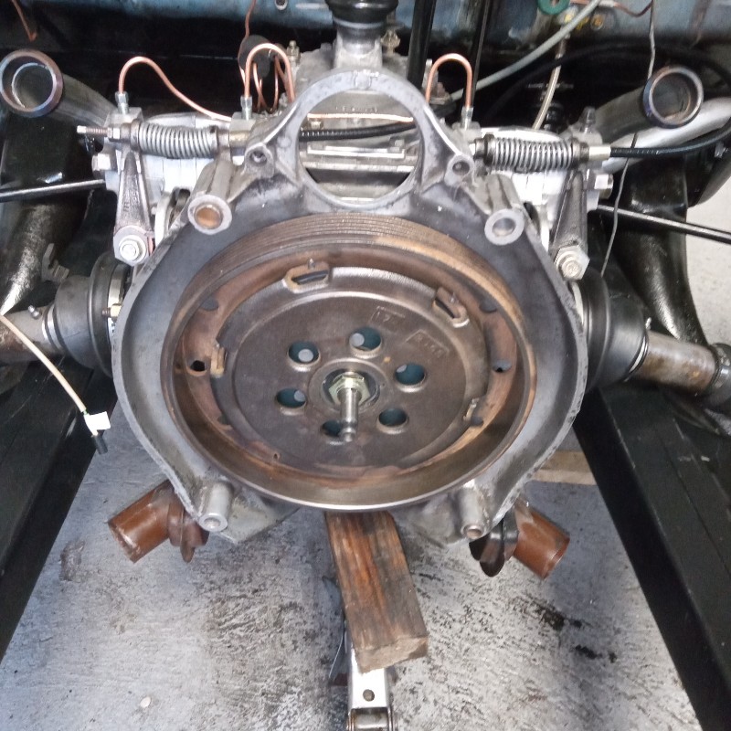

Bonjour.
Je confirme que ma boîte fonctionne à merveilleet que le jeu qui m inquiétait n était dû qu à mon inexpérience. Même mon embrayage centrifuge fonctionne bien.
Je ne suis pas un mécanicien de métier mais juste un bricoleur qui aime bichonner ça 2 pattes. Alors quand un élément fonctionne bien, je me contente d un entretien sérieux et régulier avec du matériel de bonne qualité. Et de lentretien réguliers, c'est exactement se qui manquait à ma belle. L'ancien propriétaire l avait complètement délaissé.
