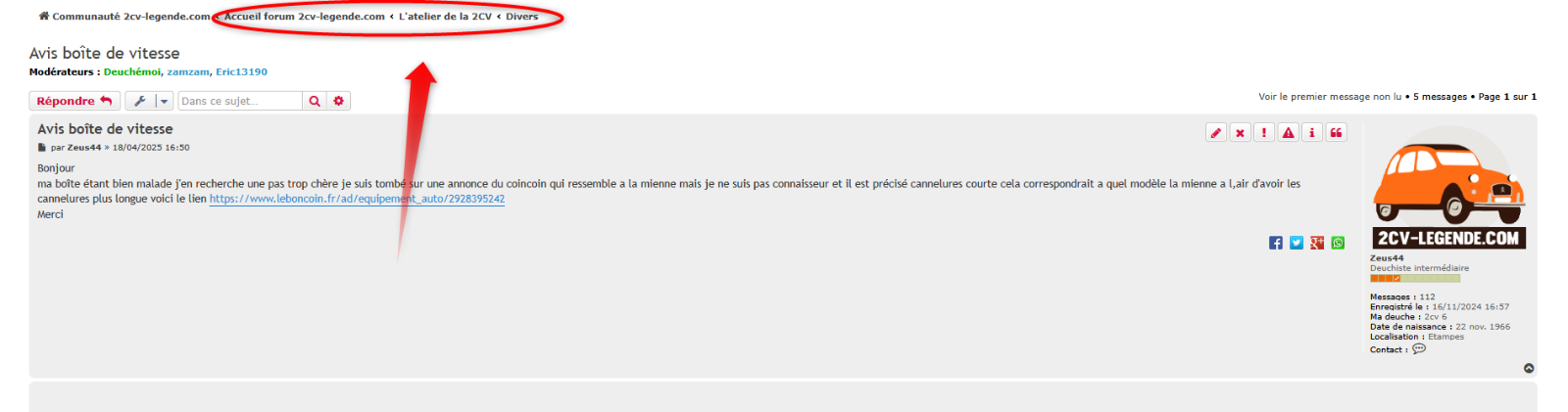

Bjr deuchemoi dans quel endroit là tu déplacer car j'ai eu du mal a le retrouver merci
Messages : 17359
Re: Avis boîte de vitesse
Zeus44 a écrit : 19 avr. 2025, 08:49 Bjr deuchemoi dans quel endroit là tu déplacer car j'ai eu du mal a le retrouver merci
Si tu remontes en haut de page, tu retrouves le salon dans le quel tu te trouves.

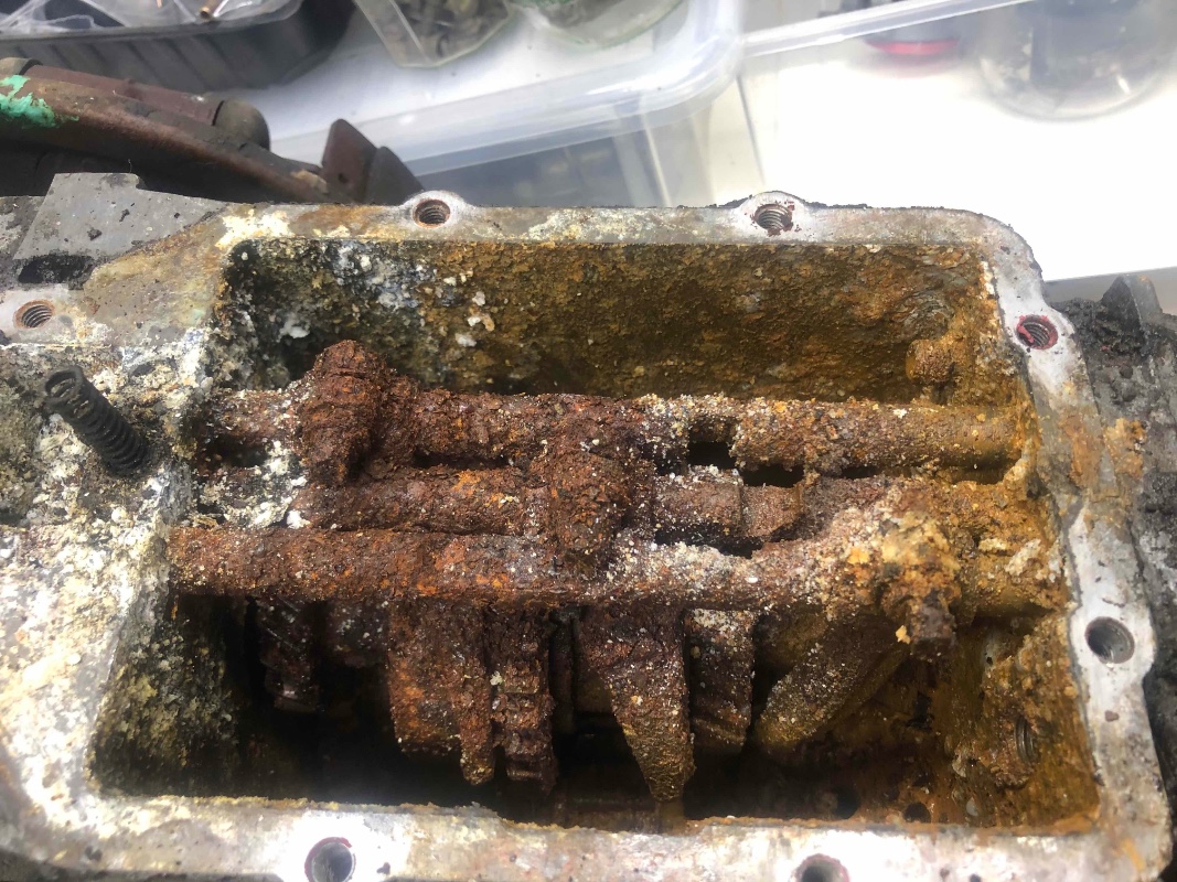

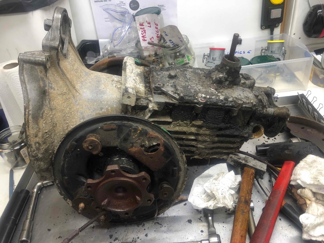

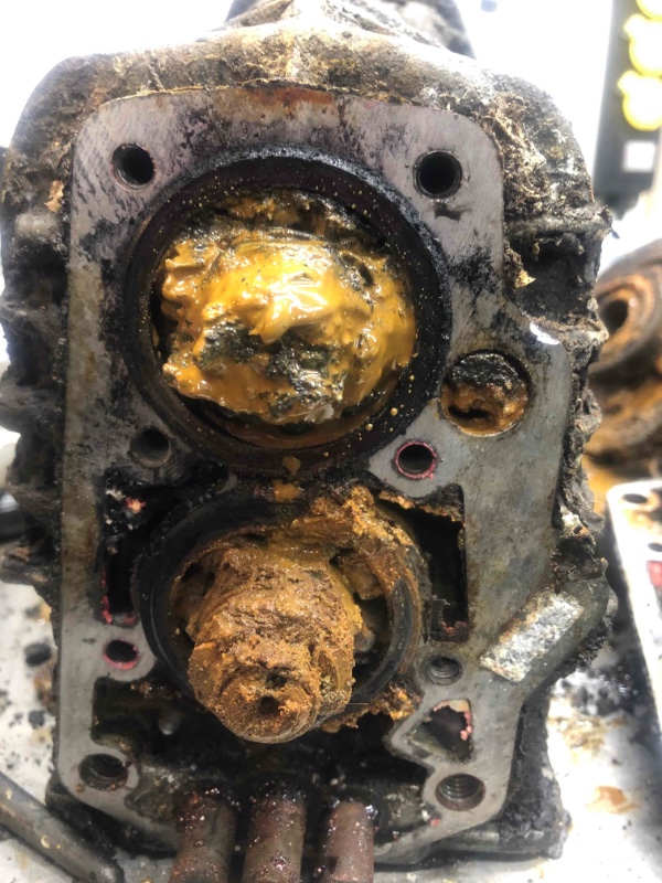

Hi,
c'est une BV pour Dyane, Acadiane ou Ami 8.
Couple conique 8 x 31.
Au vu de l'état d'oxydation extérieure, je m'enfuierai ... Et rapidement.
Ou alors, il faut l'ouvrir et regarder ...
PS : cela me fait penser à une certaine BV ...
