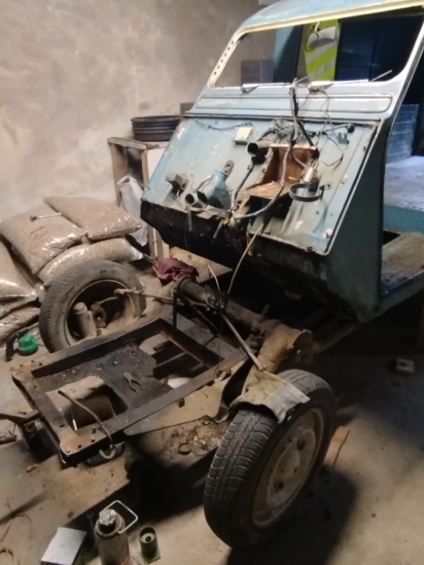

Bonsoir à tous,
ça y est elle est dans mon garage. Ça n'a pas été simple (freins grippé et roue crevée), heureusement qu'il y avait un treuil sur le Porte auto et des potes pour la pousser.
Ce matin j'ai fait un état des lieux, j'ai démonté les ailes, le capot,les portes avant et arrière. On y voit plus clair. Bilan beaucoup de boulot en carrosserie mais c'était prévu. Vivement que la caisse soit enlevée pour voir l'état du châssis.

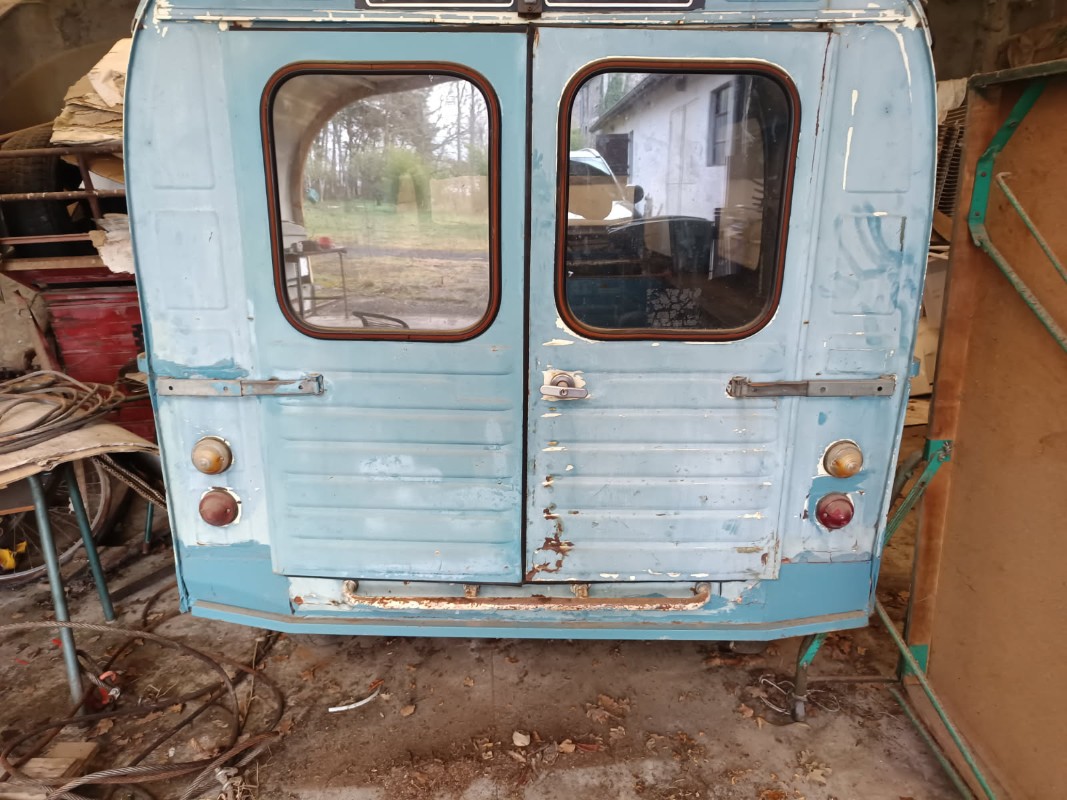

Ma question si quelqu'un peut m'aider c'est que sur toutes les photos AK350 que j'ai vu sur le net les clignotants arrières sont sur les côtés en haut, sur la mienne ils sont ronds et sous les feux stop.
Est ce normal ? Merci d'avance pour vos réponses et pour vos encouragements.

Bonjour, très heureux pour toi d'avoir récupéré cette AK350, elle est de Quelle année
Messages : 1024
Re: Démarrage de mon projet AK 350
j'ai vu sur le net les clignotants arrière sont sur les côtés en haut, sur la mienne ils sont ronds et sous les feux stop.
Sur l'AZU 250 clignotant en haut
Sur L'AK 350 clignotant en bas.
Messages : 6750
Bonjour, les clignotants sur les 350 sont comme sur les 250,côté et en haut, car les 350 était produites de 1963 jusqu'à 1970 et à partir de 1970 toutes les 2CV fourgons ou berlines sont équipées de clignotants sur la jupe arrière

Bonjour, Charlystone a raison, mais je crois que sur des versions export, il y avait les deux. Vu en concentre sur des Espagnole et Suisse

:???: peut-être une petit photo pour illustrer le sujet @Petit gibus :D

Bonsoir à tous merci pour vos réponses. C'est une AK 350 de 1967 française première main. Mais en fouillant dans les papiers que m'a donné le vendeur (fils de l'ancien propriétaire décédé) , j'ai trouvé le certificat de conformité qui indique que les clignotants sont sur les parois latérales (voir photos)
Mystère, pour faire une restauration exact que dois je faire ?

Bonjour, pour des raisons de sécurité, à ta place je laisserai les clignotants, qui sont apparue sur les AK400 et AZU 250,après 1970,nouvelles réglementation, y a des membres du forum qui rajoute des clignotants à l'avant des leurs 2CV, Azam, ça ne choc pas ;)
Messages : 3698
Charlystone... a raison ;Et puis c'est plus sécurisant d'avoir les clignotants à l'arrière, bien plus visibles que sur les côtés...combien de fois je me suis fait klaxonner avec mon AZAM et ses clignotants au dessus des panneaux de custode, les conducteurs ne les voyant qu'au dernier moment... jusqu'à ce que je rajoute des clignotants à l'arrière...plus de problème dès lors !

:pouce: +1 comme les copains, garde les, c'est plus sûr.

Bonjour à tous et encore merci, pour les clignotants je vais les laisser derrière,de toute façon il n'y a pas d'emplacement prévu sur les panneaux latéraux. Et il faut que je rajoute les deux catadioptre.
Un autre problème plus embêtant m'est arrivé ce matin,la colonne de direction ne veut pas sortir, j'ai enlevé le boulon de la bride mais rien à faire ça bouge pas. Quelqu'un aurait il un conseil ou une astuce ?

Du dégrippant, et de la patience...
On en avait pas mal parlé ici: viewtopic.php?p=223899&hilit=Colonne+de ... on#p223899
Bon courage.

En fait tu as un arrière d ak 400, l ak 350 avait des petites nervures sur les portes
pour les cligno de coté bien voir si les trous n ont pas été rebouchés
l eclairage de plaque est il central?
Plus de photo nous aiderais

Bonjour à tous, ça avance,la caisse est décollée du châssis (merci la meuleuse). sinon merci Céleste pour le renseignement, l'éclairage de plaque est bien central (voir photo). Et a part ça quelqu'un pourrait me dire comment ce demonte le marche pied -parechoc(photo 2). J'ai l'impression qu'il est soudé. Il faut que je l'enlève car je dois changer la jupe entière+ les 2 montants latéraux.

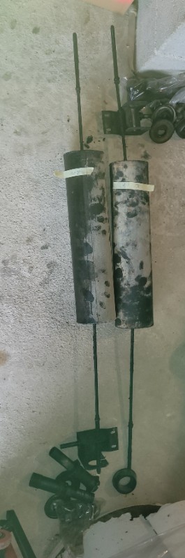

140 , je suis surpris, pour les camionnettes c est du 130 notamment, chez MCDA
diametre 130,6 mais je pense qu il se trouve partout, et peut être chez citroland moins cher
Messages : 8856
Âge : 51
Re: Démarrage de mon projet 2cv AK 350 - positionnement clignotants ?
Je plussoie, le diamètre des pots de suspension sont de 130 mm :???:
Les changer, c'est honereux... les refaire ou en trouver d'occase sur Lbc....

Bonsoir, après vérification c'est bien 130mm. Finalement ils sont en bon état, j'ai juste commandé les 2 soufflets et les 2 butées. Un bon décapage , une bonne peinture et ils seront comme neuf. En écrivant je viens de m'apercevoir que j'avais oublier de commander les joints caoutchouc qui vont entre la butée et le pot, donc j'y retourne. Les commandes sur le net quelle galère, je préfère largement avoir les mains dans le cambouis.

Ce matin j'ai donné un coup de jeune aux miens
Avant ils étaient ainsi

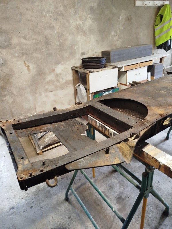

Bonjour à tous,je reviens pour vous tenir informé de l'avancé des travaux sur l'AK 350. À fond dans le boulot, le châssis est enfin à nu prêt à être sablé. Comme tout le monde j'ai eu des pétouilles, mais avec l'huile de coude et le wd40 rien d'insurmontable. La suite au prochain numéro.

Très beau, il est sain et va servir encore une bonne paire de dizaines d'années, voir plus :pouce:
