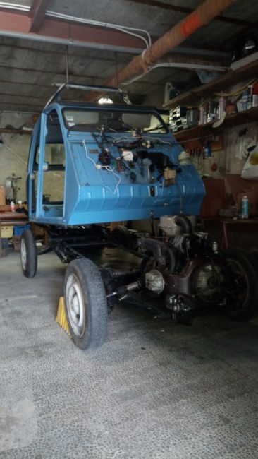

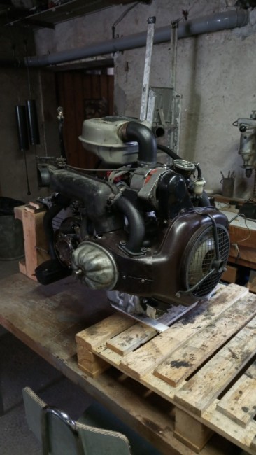

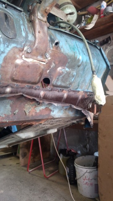

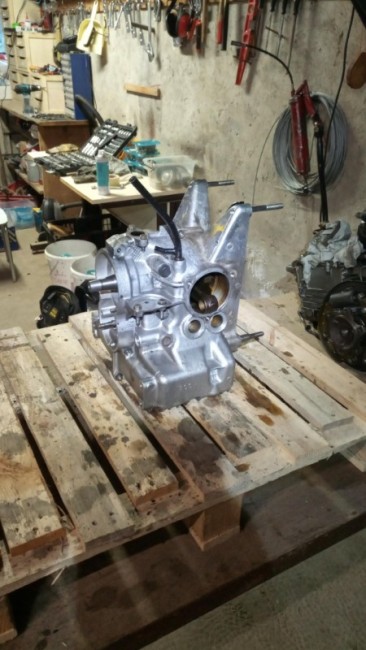

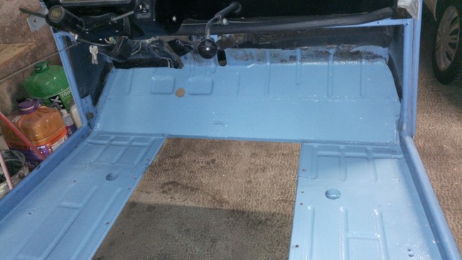

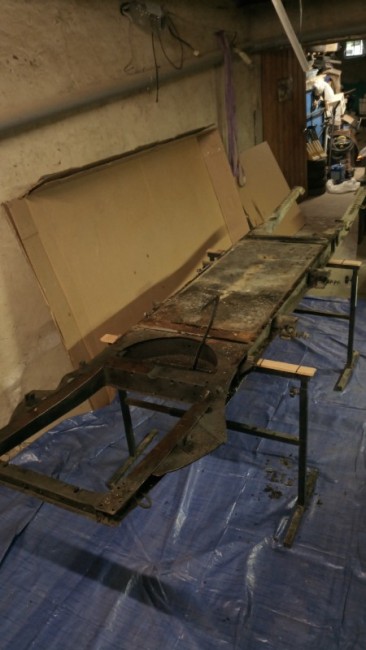

Bonjour à tous, achetée en juin et fini de rénover fin août, j'avais tellement hâte d'en profiter !
Démontage complet, changement des joints moteur et des pistons cylindre. J'ai ajouté aussi un manomètre de pression d'huile, la petite lacune des 435 cm3.

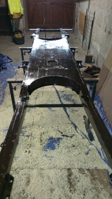

Châssis et périphériques, un gros nettoyage dégraissage antirouille et peinture.
Côté carrosserie échange d'un morceau de plancher et du plancher pédale, antirouille plus peinture.
Remontage, réglage aux petits oignons, elle est comme neuve maintenant !

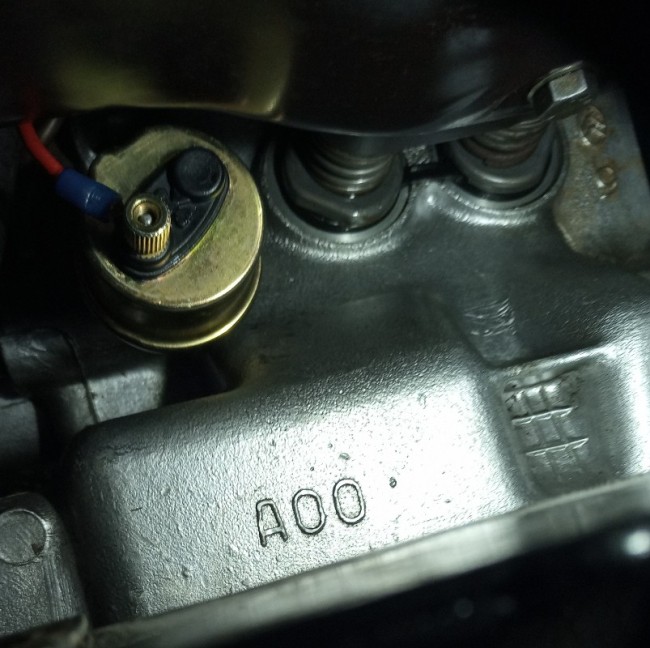

Pourrais tu nous expliquer son installation, ça serait intéressant : branchement, fournisseur ect... merciJ'ai ajouté aussi un manomètre de pression d'huile, la petite lacune des 435 cm3.

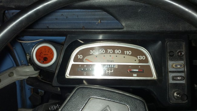

Bien sûr, voici les éléments nécessaires :
- le manomètre : https://amzn.eu/d/emHHOVB
- le support : https://amzn.eu/d/74bc77D
- l'adaptateur : https://amzn.eu/d/eVyY39i
L'installation est très simple. J'ai vu dans la revue technique que l'emplacement du manocontact de pression d'huile est le même sur les 2cv4 que sur les 2cv6, ils ont juste mis un bouchon sur les 2cv4.
Il faut remplacer le bouchon par l'adaptateur sur lequel on vis le capteur de pression livré avec le manomètre. Ensuite il suffit de tirer un fil vers le manomètre. Celui ci est alimenté ensuite par un - pris sur la carrosserie et par un + pris après le contact. Sur ce modèle il y a un éclairage qu'il faut aller brancher sur l'éclairage du tableau de bord et le tour est joué. On peut d'ailleurs choisir la couleur. Moi j'ai mis un filtre en plus parce que l'éclairage est un peu violent et attire trop l'oeil la nuit.
Ce montage m'a permis de constater que la pression était trop forte, plus de 6 bars. Et en effet il y avait un ressort de tarage de 2cv6 et non de 2cv4 et la pression est différente (2cv4 entre 4 et 5, et 2cv6 entre 6 et 7 de mémoire)

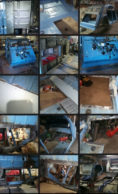

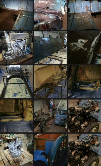

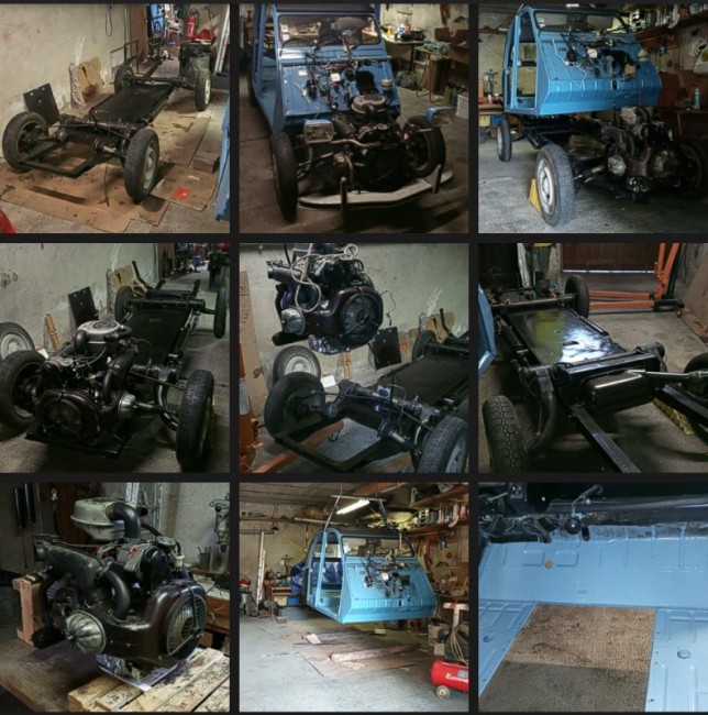

À la demande générale de toi, voici d'autres photos
Vu le mode de publication, à pédale, je poste des grilles de photos, en zoomant ça doit être regardable.
