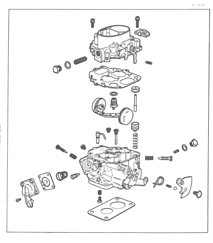

Le voici en détails : Voici l'extrait du dictionnaire des réparations qui traite des réglages des différents carburateurs des types "A" en détails : Donc, en résumé, si le suintement d'essence concerne le joint entre couvercle et corps, ce n'est pas le joint qui est en cause ! Il ne sert qu'à éviter les frottements abrasifs "métal contre métal".
C'est le niveau d'essence dans la cuve qu'il faut contrôler. Tu trouveras la procédure dans le manuel que j'ai joint à ce message.
s'il y a suintement au joint d'embase, (tu parles en effet de "partie inférieure"), le moteur doit effectivement tourner "carré"
Il faut monter un joint de bonne qualité, et surtout vérifier la planéité parfaite des deux plans de joint, celui du carburateur et celui de la tubulure d'admission, à l'aide d'une règle placée sur champ afin de mieux visualiser les éventuelles déformations des plans de joints.
