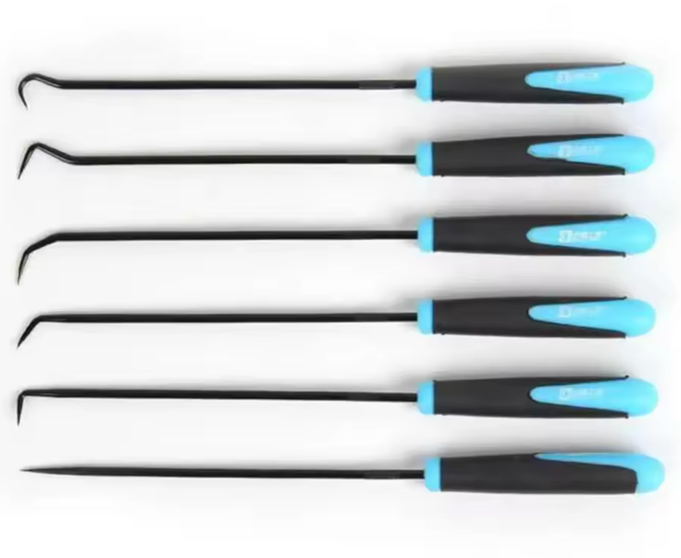

1 - as tu essayé avec ce genre d'outils, fait pour les joints toriques ?
2 - tu peux faire des photos du "bloc opératoire" ?
