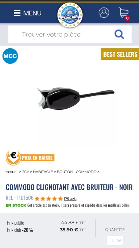

Messages : 9567
Re: buzzer sur les clignotants de ma 2cv
Perso j'ai installé ceci, amplement suffisant
https://www.mehariclub.com/fr/1101506-- ... teur-noir/
