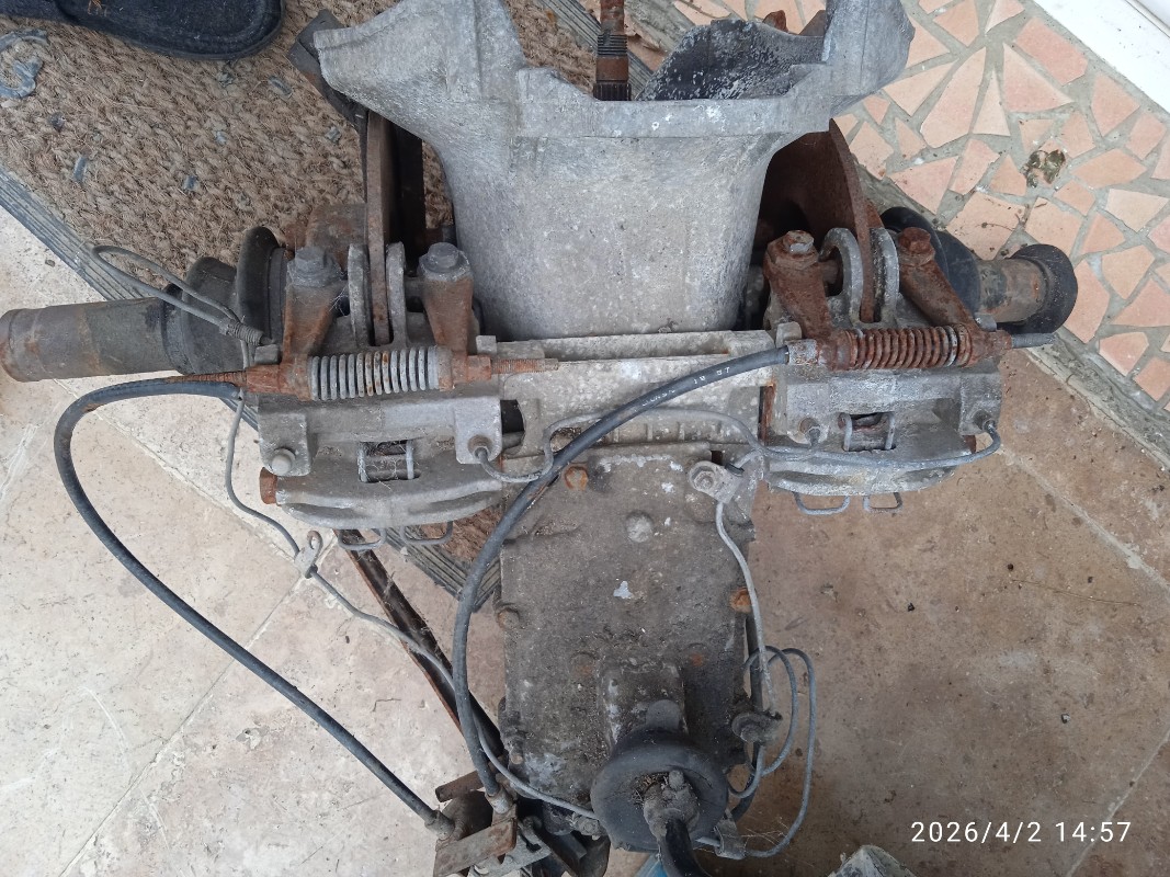

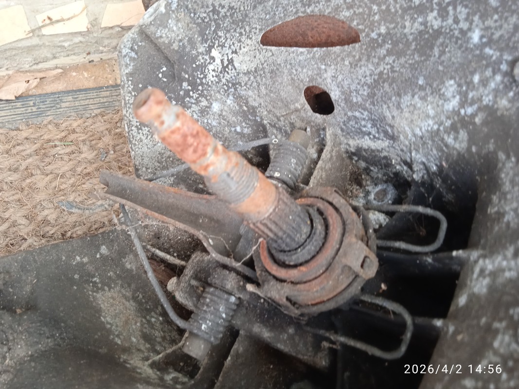

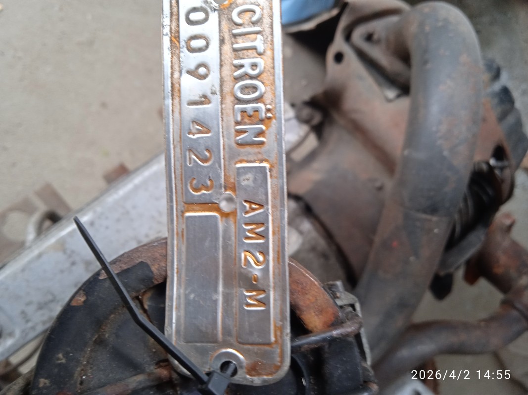

J'ai une boîte 2cv6 à disque et j'aimerais savoir si elle est compatible avec un AM2M 602.
Pouvez vous me le confirmer.

Donc si on est logique et que tu monte un diaphragme sur ton AM2, ça devrait passer, non?

j’étais sur un 3 doigts quand j'ai cassé ma boite, et après l'avoir réparé, je suis passé sur un diaphragme ,,, je me suis même pas poser de question ... ca fonctionne :wink:

Oui évidemment Citroën n'avait pas de boîte 6 ...
Boite 2cv6
Plus sérieusement :
Avec un gros volant moteur sur l'AM2 pourtant c'est monté avec un 3 doigts...a l'origine
Messages : 1791
Re: Compatibilité moteur 602 AM2M/boîte 6 à disque
Eric13190 a écrit : 02 avr. 2026, 19:15 Donc si on est logique et que tu monte un diaphragme sur ton AM2, ça devrait passer, non?
La différence tiendrait par le fait que le passage de vitesse au rembrayage est plus souple, mais a l'origine c'est un embrayage 3 doigts.
Pour l'ami6 c'est trois doigts.
En 2025 2cvXpert a fait un article sur le sujet mais je retrouve pas le numéro de ce dernier.

J'avoue que je me suis pas penché sur les avantages et inconvenants du 3 doigts VS diaphragme ...
je suppose que le 3 doigts est plus souple car il patine plus...
maintenant que tu le dis je trouve mon embrayage diaphragme plus "sec" mais je m'y suis fait très vite :wink:

Mais plus "rude" avec la fourchette d'embrayage, expérience vécue.
