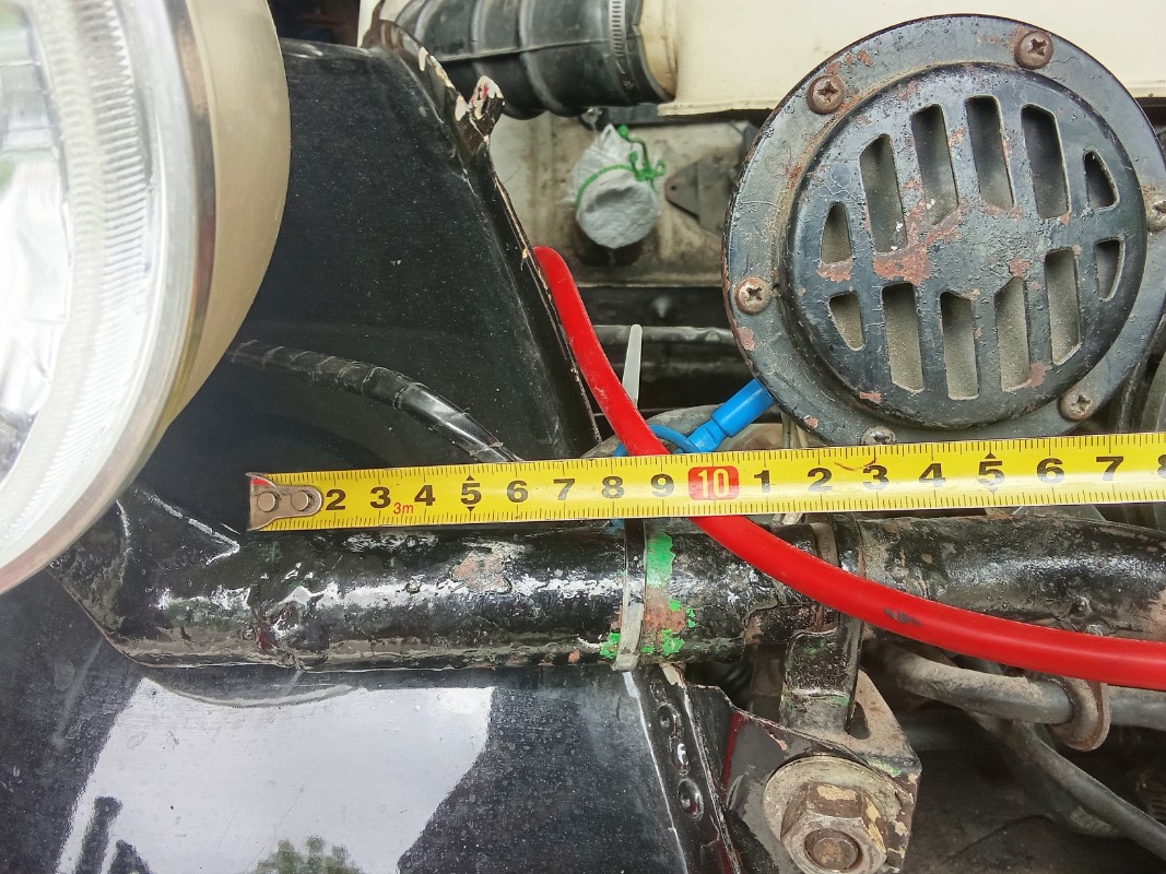

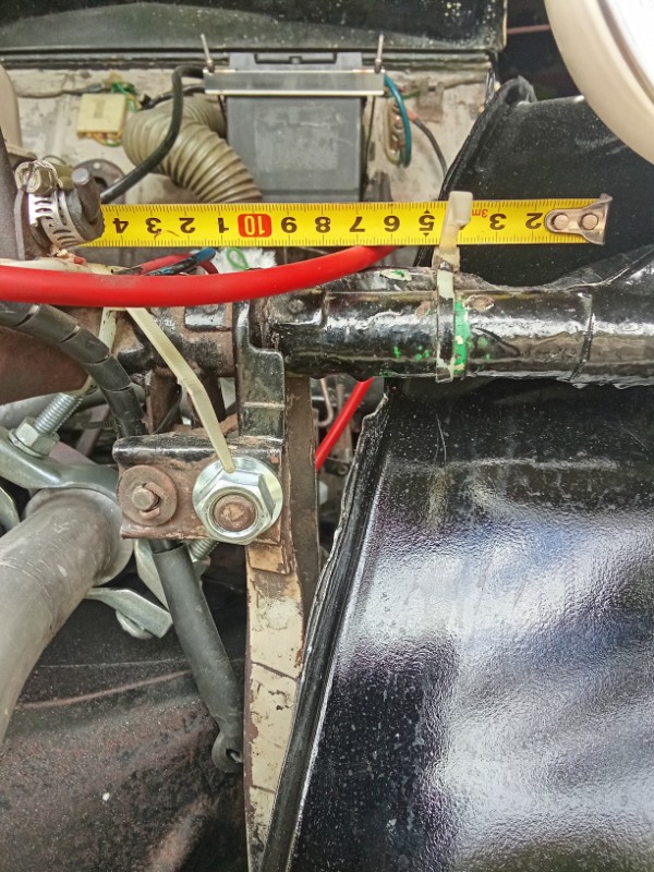

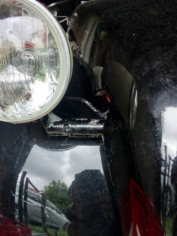

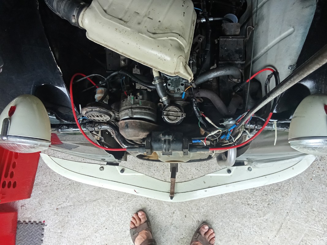

Mon azam 66 souffre de strabisme, la barre de phare a été bricolée.
Elle a la forme en chapeau de gendarme pour échapper l’alternateur du moteur AMC.

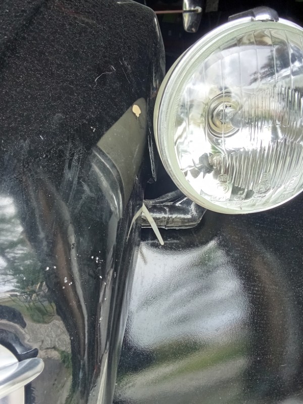

J’ai un entraxe de phare de 86cm , mais la barre est assymetrique 3cm en plus d’un côté ?
On voit qu'elle a été rallongée d’un côté et le capot frotte quand on le ferme de l’autre côté ?
Les pied de fixation sont en forme de U.
A votre avis par quelle barre de phare puis je remplacer ce bricolage.

Bonjour il faut une barre des phares de 2cv entre 1961,nouveau capot a 5 nervures, et 1973,après 1974 la barre est plus large pour recevoir les phares carrés, cette barre et monté sur les 2CV jusqu'au dernier modèle de 1990

Pour résumer la barre de phare azam est droite avec le moteur 425 donc pas adaptée.
Il me faudrait une barre chapeau de gendarme pour échapper l’alternateur avec l’entraxe adéquat.
Auriez vous l’entraxe des phares et entraxe des pattes de fixation pour les 2cv après 1970 si vous avez aussi pour les phares carrés ?

Bonjour, 95 cm entrax des ecrous de phares et 56 cm entre les 2 écrous du haut pour fixer les ailes
Tu a de la chance je suis entrain de vérifier ma 2cv6 pour la Nationale :wink:
