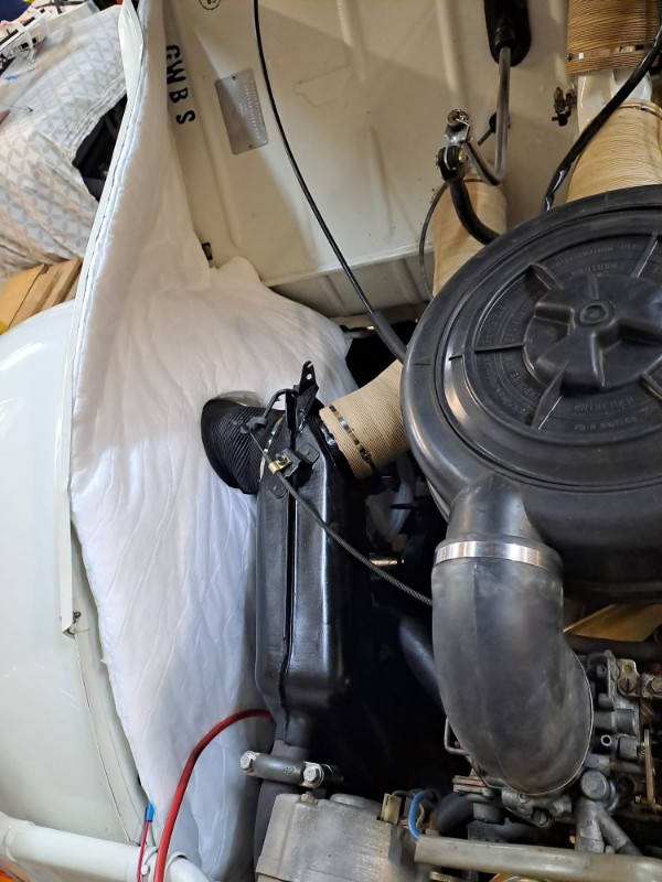

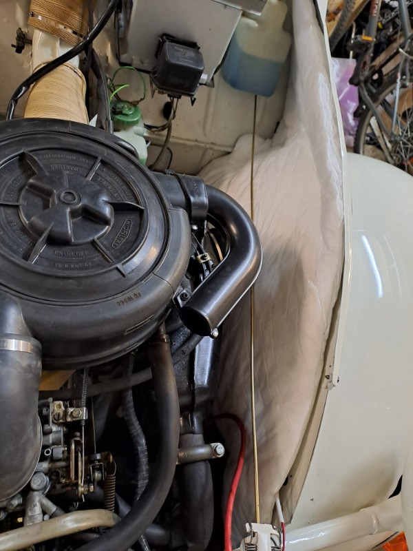

Salut à tous,
Quelques nouvelles !
Tout d'abord, j'ai fait le pleins d'essence... anecdotique me direz vous... sauf que c'est le premier plein complet depuis que j'ai changé les flotteurs du carbu, hé bien jackpot : Je suis enfin passé sous les 7l de consommation (plus de 8l avant).
Là j'étais à 6,9l, sachant que j'approche la fin du rodage... je devrais terminer vers 6,5l, normal !
Autre élément que je vous partage avec plaisir :
Vous le savez sans doute, au cours des années 80, les conduits d'air autour des cylindres sont passé de tôle à complexe masse lourde / feutre compacté pour améliorer l'acoustique. croyez moi, ça marche ! ma Rialto (2cv6 spéciale de 1985) en est équipé, la différence de bruit avec la France 3 (de mars 83) est assez impressionante...
Ces conduits 'acoustiques" ne sont pas refabriqués, et en occaz' ils sont tous 'cuit'. En prime, mettre ça sur la France 3 serait non conforme.
Je cherchais une solution 'amovible', et je me suis tourné vers ce qu'il y a de plus performant sur le marché : Le Thinsulate. Ca n'est pas donné, mais il n'y a pas si grand, et on en trouve chez les vendeurs de matériels d'aménagement de Van notamment (et sur Amazon).
Je me suis fait 2 patrons pour recouvrir les ailes et les joues. A terme, je vais 'coudre proprement' la périphérie, et faire des poins d'accroche amovible, en attendant, j'y ai mis du double face :
Hé bien je vous le dit tout de suite, la bagnole est métamorphosée ! surtout à basse vitesse (je roulais capote ouverte, le bruit aero est vite là), ça donne vraiment l'impression que le moteur tourne mieux en limitant les bruits aigus et la sirène de pont de la boite.
Si je voulais aller plus loin, l'idéal serait de mettre un écran sous moteur acoustique...
Je précise que le Thinsulate est utilisé dans l'automobile, et traité anti-feu
A bon entendeur,
